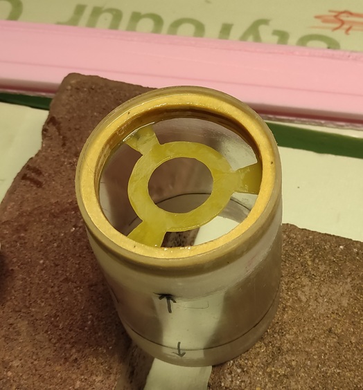

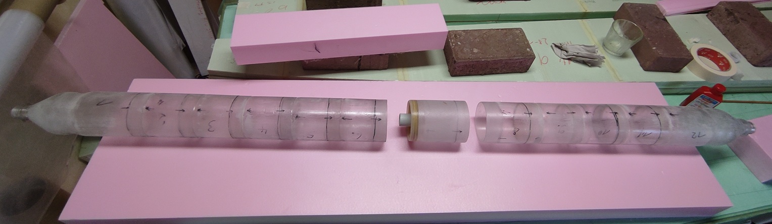

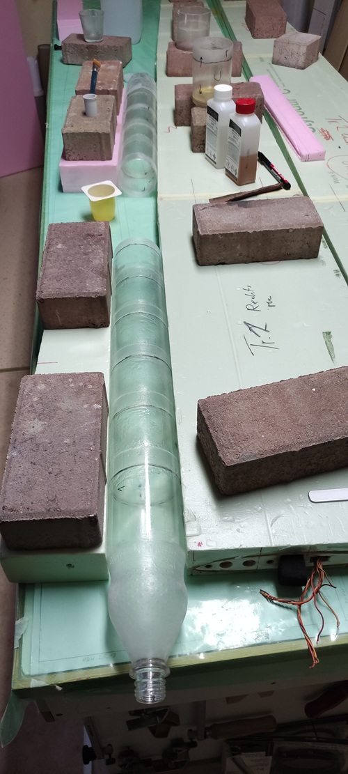

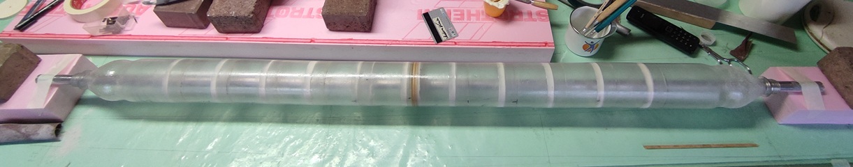

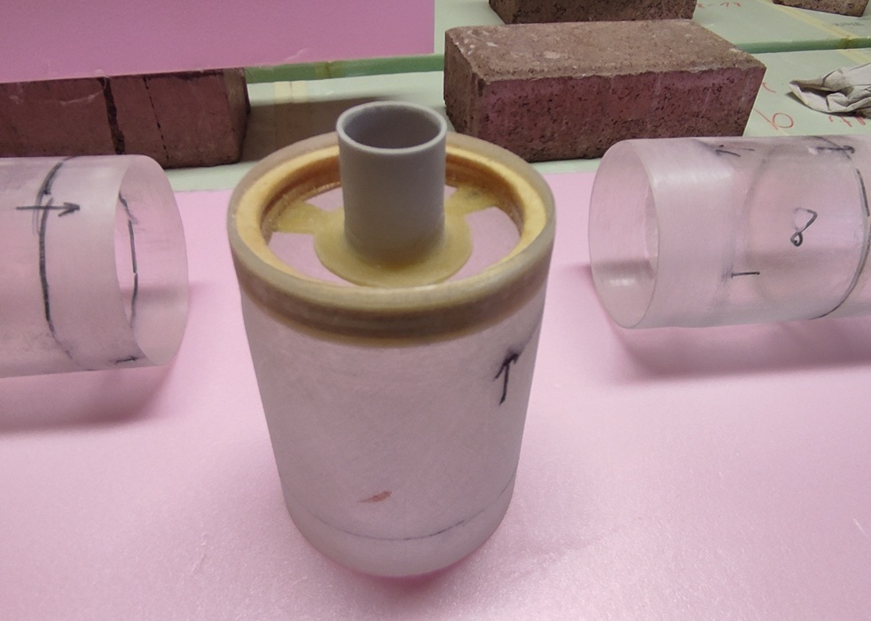

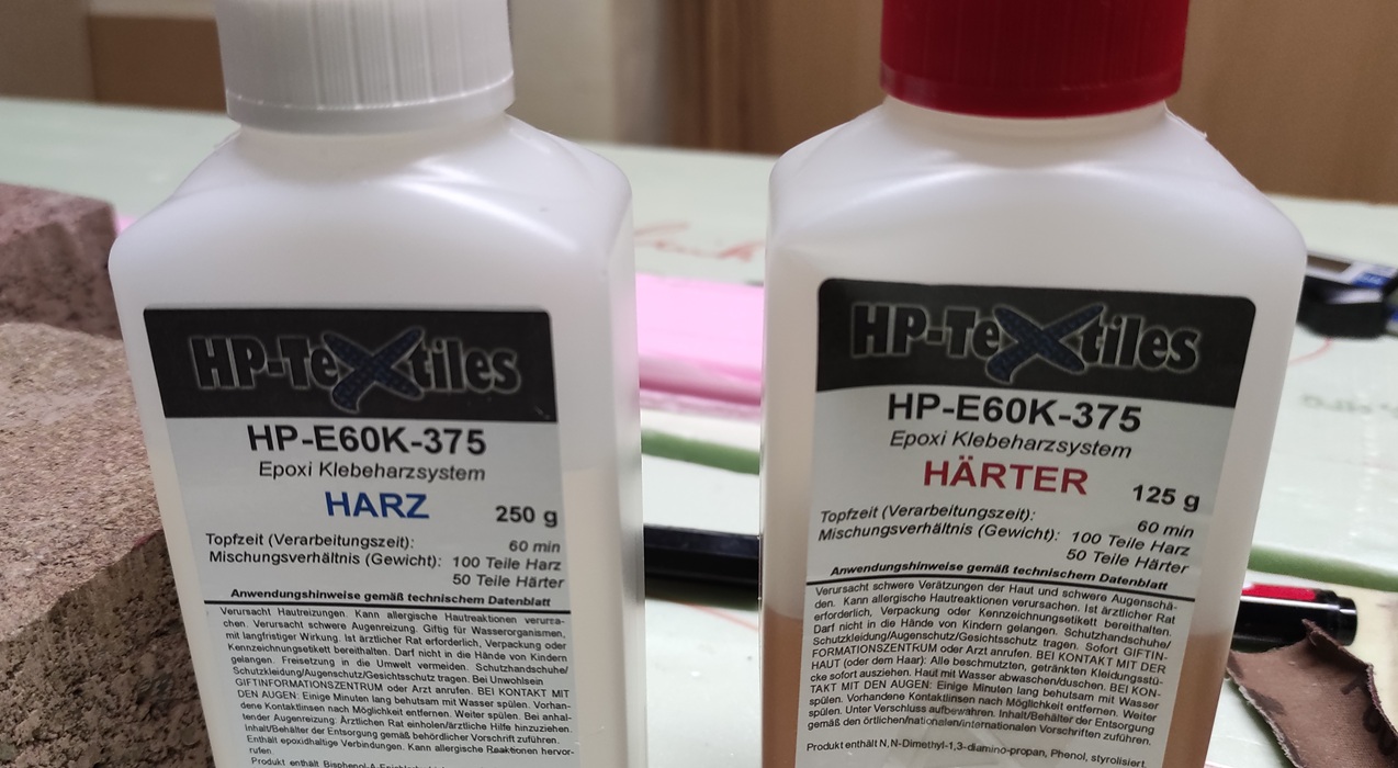

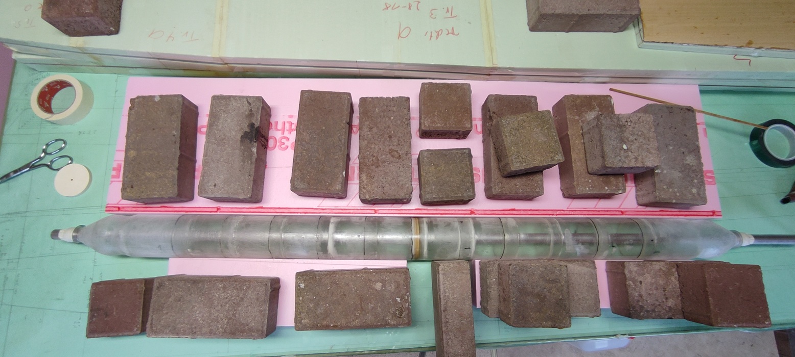

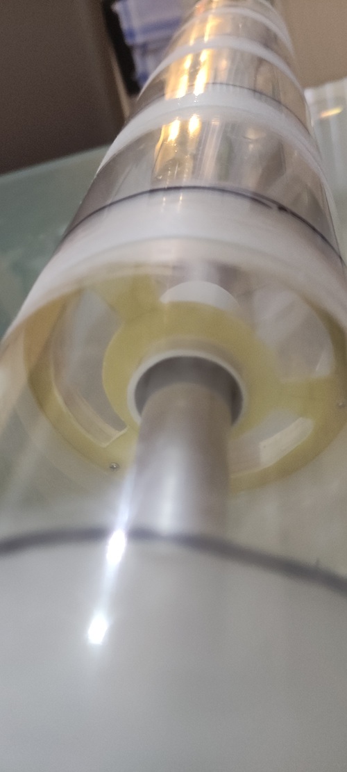

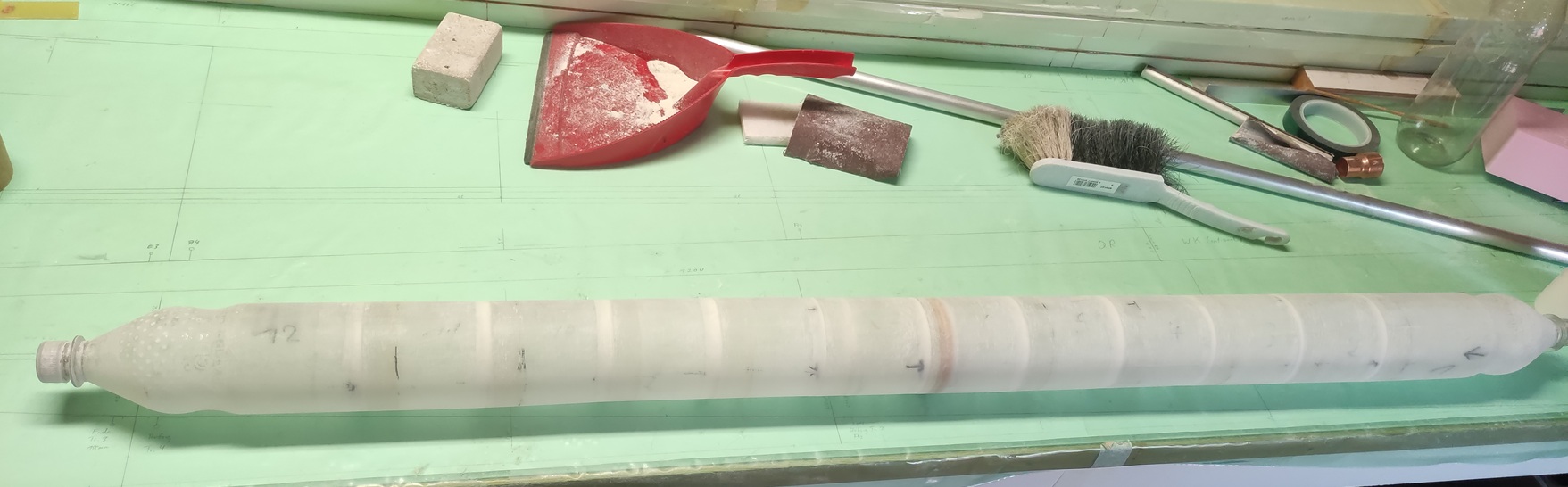

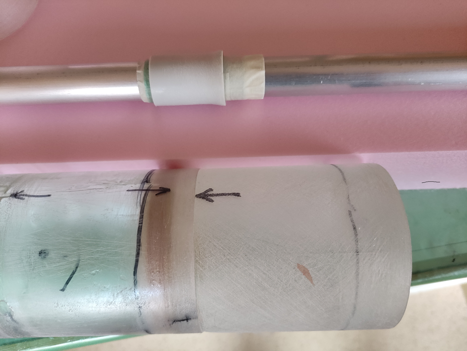

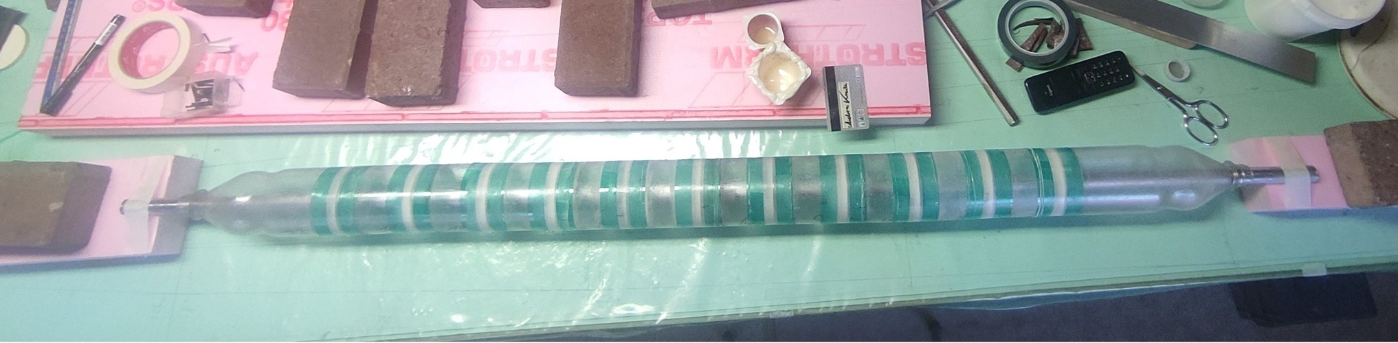

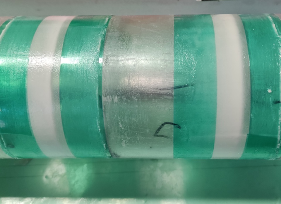

Mit Wasserraketen kenne ich mich nicht übermäßig gut aus, dachte aber bisher, dass für das Verkleben der Segmente ausschließlich 1K-PUR-Leim verwendet wird, weil andere Kleber zu spröde aushärten und zu schlecht auf PET haften. Benutzt du ein besonderes EP-Harz?

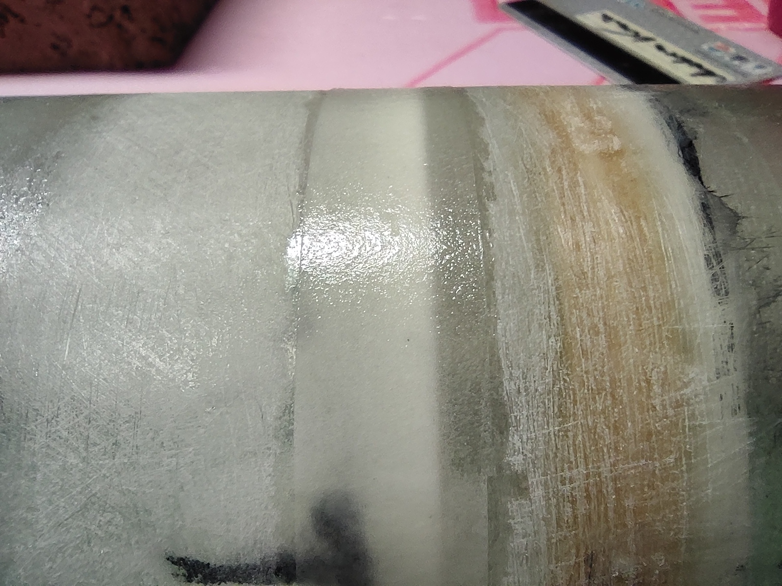

EP-Kleber bleiben ,im Vergleich zu EP-Laminierharz "hart-elastisch" ,also nicht spröde ! Ich wage einfach den Versuch/Test ! Erste "Klebeproben" auf den zu verwendeten angeschliffenen PET-Flaschen haben mich dahingehend animiert !
Der Tank wird mit GFK eingehüllt/verstärkt ,so das die Segmente und deren "Klebeheftung" bis zum Druck "...." ? Bar belastbar sind !
Der Druck Test wird´s zeigen !
