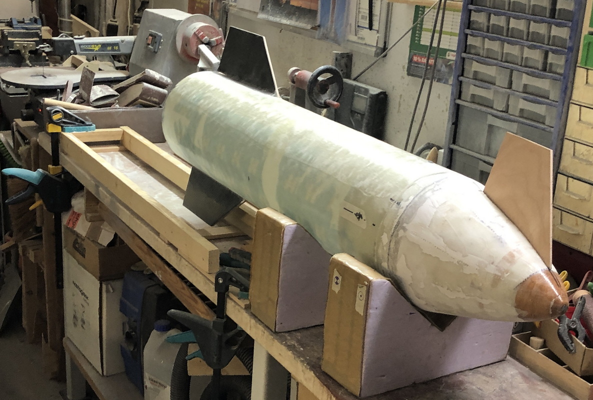

Das ist heute der Stand der Dinge.
So richtig gefällt die Spitze mir immer noch nicht.mad
Ich mache jetzt erst einmal Weihnachtspause.

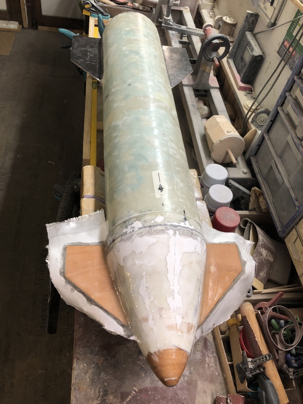

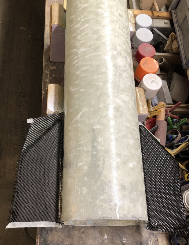

Weihnachten ist vorbei, und ich nutze die Tage bis 2024

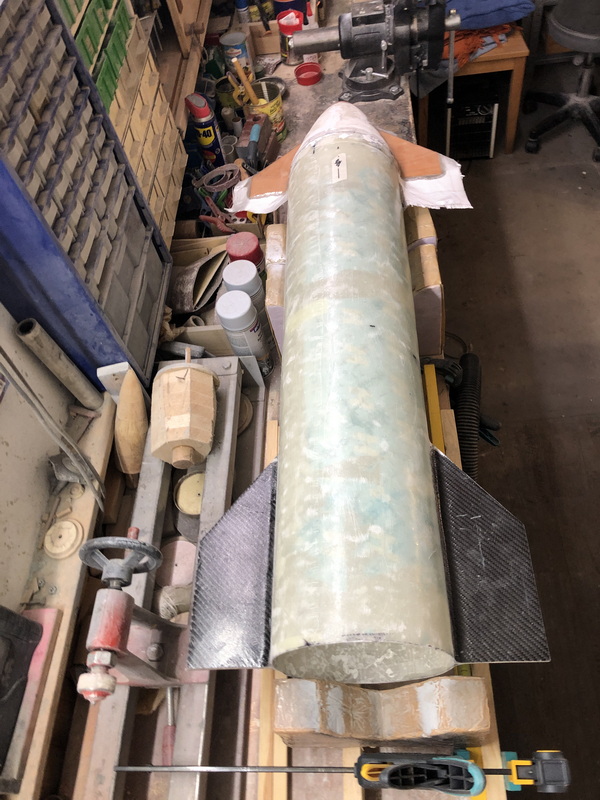

Ein Rest von dem Carbongewebe hatte ich noch gefunden und gleich mit verbaut.

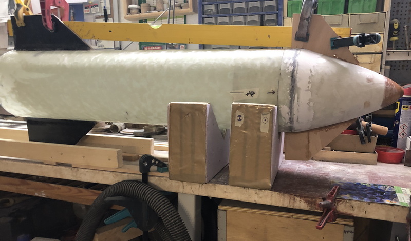

Beitrag 7657448 [Alter Beitrag30. Dezember 2023 um 16:12]

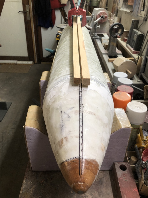

Die Weitwinkelobjektive der Handykameras können einen schon verrückt machen.
Ich kann Euch sagen, dass das nie und nimmer so aussieht.
Einen Flügel habe ich in diesem Jahr noch eingepasst, nachdem ich einen Nut in die Spitze gefräst hatte.

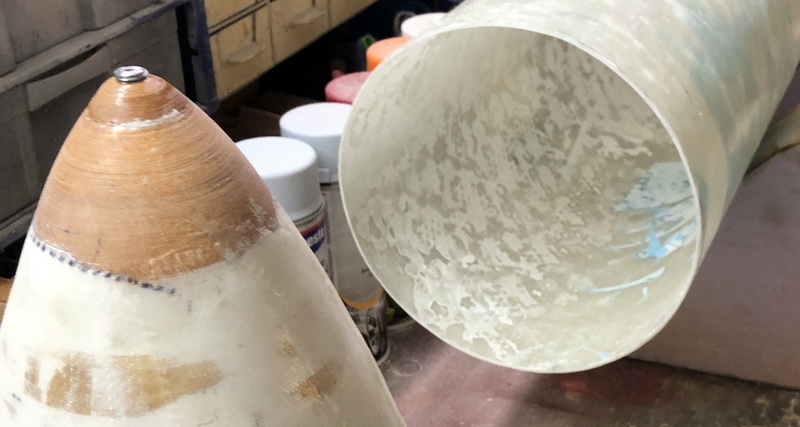

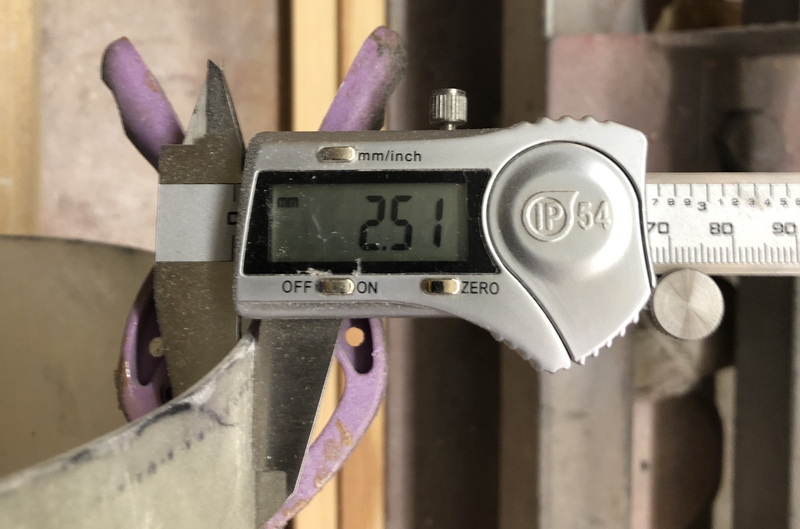

Du schreitest ja wirklich kontinuierlich voran, ich bewunder Deine Disziplin, vor allem liegt wahrscheinlich eine ziemliche Schleiftortur gerade hinter dir, oder ? Bin gespannt auf die nächsten Schritte. Was für eine Wandstärke hast Du ungefähr laminiert bei den großen Körper-Rohren ?
Morgen geht es weiter mit dem Bau. mit der Wandstärke habe ich vielleicht etwas übertrieben, aber bei diesem Klopper, wollte ich sicher gehen. Ich messe morgen mal nach.

Beitrag 7657473 [Alter Beitrag02. Januar 2024 um 15:06]

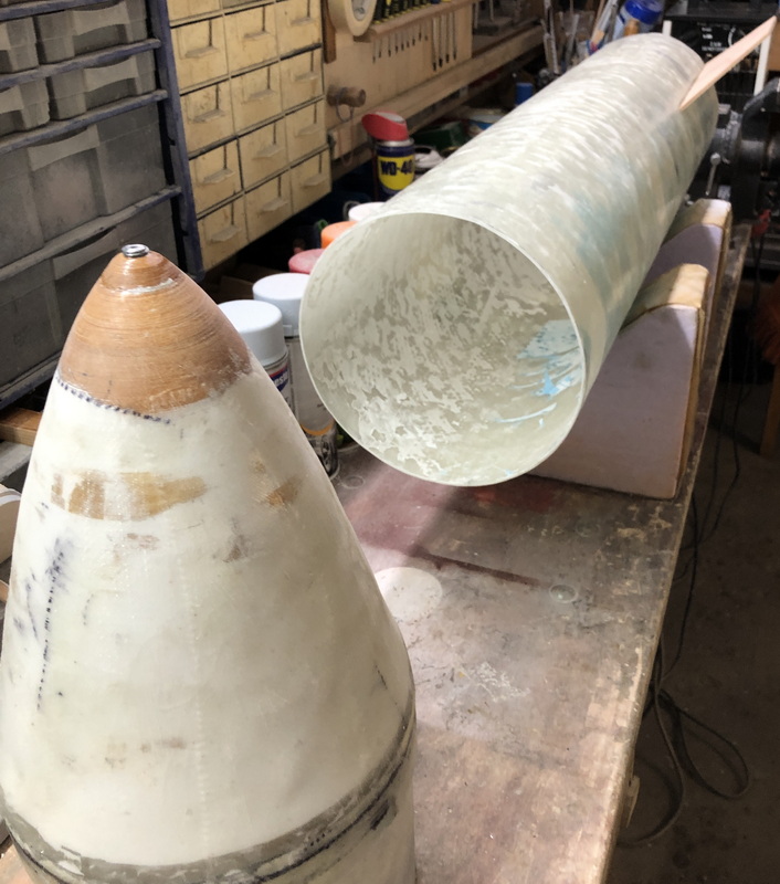

die Wandstärke ist, wie man sieht ca.2,5mm.
Beim laminieren habe ich mich bei den Umdrehungen wahrscheinlich verzählt.
2mm hätten da gereicht. Nun, nicht mehr zu ändern.
Die Vorflügel habe ich nochmals korrigiert.
So sieht es besser aus.
Beiträge: 992
Beitrag 7657482 [Alter Beitrag03. Januar 2024 um 15:49]
Danke Rolli...finde ich jetzt nicht zu viel für den Durchmesser und Fertigung als Handlaminat. Ich hatte auch ein paar Rohre hergestellt in "schwerer" Qualität, die ca. 2 mm Wandstärke haben bei einem deutlich kleineren Rohrdurchmesser (110 mm). Ist für 75 mm Hybride geplant, sollte also stabil sein.

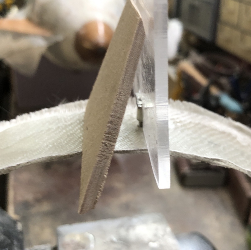

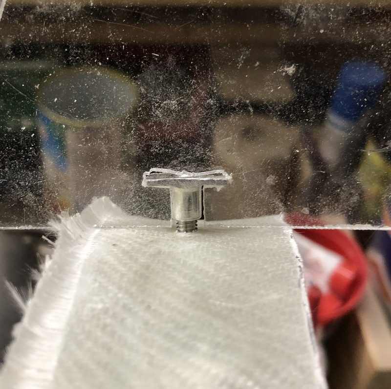

Ich habe mal Versuche gemacht, wie ich gedenke die 4 Chine mit integrierten Acryl-Hilfsflügeln zu bauen.
Von 4mm Einschlagmuttern säge ich zwei Seiten ab. In dem Acrylflügel säge ich eine entsprechenden Ausschnitt aus
und passe die Mutter ein.
Jetzt kann ich den Flügel senkrecht auf das Rohr schrauben.
S
zusätzlich werde ich mit Epoxy auf beiden Seiten noch eine Sicke ziehen.
Dann kommen noch die schräg angeleimte Verkleidung hinzu.

Beitrag 7657484 [Alter Beitrag03. Januar 2024 um 16:50]
Das Starship ist im Rohbau nun fast fertig.
