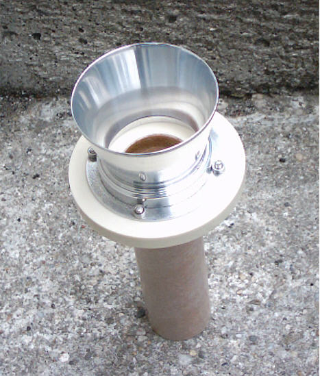

--> Leider ist das Bild unscharf, aber ich denke, man versteht, was ich meine.
Gegen Laufrichtung der Bandschleifmaschine wurden die 4* M4 Muttern perfekt rund- gedreht..
Das soll´s mal für heute gewesen sein - morgen geht´s weiter!

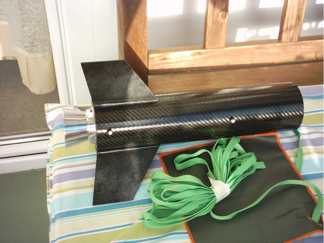

In den vergangenen Tagen wurde ordentlich gewerkelt!
Unter anderem wurden:
- die Flossen per T(rough)T(he)W(all)- Montierung angeklebt
- der komplette Motorbereich mit 2k PU- Schaum ausgeschäumt --> extremste Festigkeit
- die Fin- Sektion sauber abgeklebt und für die Lackierung geschliffen und vorbehandelt
- die Finnen lackiert
- die Railguides montiert
- das Bergungssystem eingebaut
- Simmulationen für die Größe des Fallschirms durchlaufen
Nun muss ich nur noch der Elektronik und dem Experiment in der verglasten Styrodurspitze Leben einhauchen, dann bin ich startbereit für Ingolstadt!

Derzeitiger Stand der Dinge (- das Chrom Spray kommt auf dem Bild irgendwie nicht so rüber):

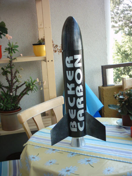

Ich habe fertig! *g*
Leider ist es schon zu dunkel für Fotos bzw. ich denke, ich hab mir jetzt die ein oder andere Mass auf´m Volksfest als Belohnung meiner Anstrengung verdient *g*
(Bilder dann morgen bzw. live und zum Anfassen am Freitag!!)
Beste Grüße,
Marxi
@ Oliver: Jawoll, ein D- Tim mit eigener Stromquelle, dessen SN0 zu einer gewönlichen Ladung Blitzwatte führt, ist als Backup in der Fat Boy vorhanden! Kann also nur schiefgehen! wink

Es ist zwar jetzt spät - aber nun kann ich mich beruhigt hinlegen!
Mein Experiment habe ich eben zum Leidwesen 3er 12g CO2 Kapseln erfolgreich getestet!!
Leider hab´ich keine Zeit mehr gefunden, Fotos zu machen, aber alle, die sich morgen die Vorstellungen der Experimentalraketen ansehen, bekommen eine praktische Vorführung zu sehen - es klappt auch ohne ein g SP!
Die, die also da sein werden, werden vorerst belohnt - Bilder vom Experiment selber und ein Foto von der fertigen Fat Boy rücken jedoch nach dem Flugtag - versprochen! - nach!!
