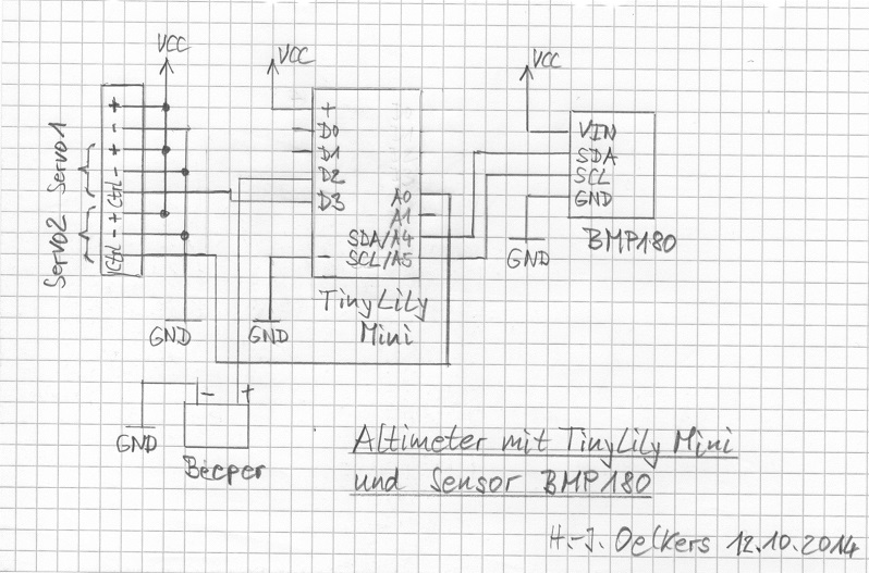

Beitrag 7632643 [Alter Beitrag13. Oktober 2014 um 00:03]
Louis,
vielen Dank für die Hinweise zur Servobehandlung. Beim Konzept des Arduino wollte man die Programmierung so einfach wie möglich machen und hat deshalb die Hardware-nahen Aktionen in Libraries gesteckt. Dadurch sollen dem Anwender Zugriffe auf die Hardware leicht gemacht werden, ohne dass man sich mit den Details auskennen muss. Die Arduino Servo Library arbeitet auch mit den Timern.
Nun wäre es aber m. E. nicht gut, wenn sich dabei Applikationsprogramm und die System-nahen Software-Komponenten - sprich Libraries - um Hardware-Ressourcen streiten und sich ins Gehege kommen würden.
Ich habe daher den auf den Arduino-Webseiten vorgeschlagenen Weg mit der Software Servo Library eingeschlagen und, siehe da, wenn man wirklich alle womöglich im Programm noch vorhandenen Wartezeiten mit refresh()-Aufrufen versieht, funktioniert es. Allerdings muss man dann auch bei Debug-Ausgaben sparsam sein, denn die erfolgen seriell auf den COM-Port (mit Warten - also wie weiland bei MS-DOS), und da geht die Zeit schnell drauf (bei 9600 Bd ca. 1 ms / Zeichen).
Man fühlt sich ein wenig in die Zeit zurückversetzt, als Computer noch keine Interrupte hatten. Aber in diesem Fall ist das kein Problem.
Wie gesagt, mein Test (Treppensteigen zwischen Erdgeschoss und 2. Etage) lief erfolgreich. Jetzt muss es natürlich noch aufs Feld gehen.
Hier der aktualisierte Schaltplan:
Achim

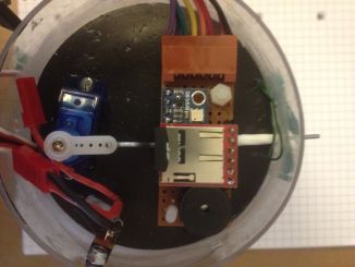

Beitrag 7632704 [Alter Beitrag21. Oktober 2014 um 12:59]
Bei Watterott habe ich OpenLog von Sparkfun entdeckt.
OpenLog ist in der Lage, auf Micro-SD-Karte alles aufzuzeichnen, was über Serial.print() ausgegeben wird. Man kann sogar in den Command-Modus wehseln und einige Commands ausgeben. Man könnte darüber z. B. eine kleine Konfigurationsdatei auf der Micro-SD-Karte auslesen (habe ich aber noch nicht ausprobiert). Dafür werden dann also die Pins D0, D1 (Rx, Tx) benötigt.
Das Teil ist nicht ganz preiswert (knapp 22 €), weil auf dem Board ein ATMega328 sitzt, der so programmiert ist, dass er über die entsprechenden Arduino-Libraries auf die Karte zugreift.
Aber immerhin kann man so die Flugdaten - oder auch Debug-Informationen - abspeichern und am PC auslesen.
So sitzt das dann (steckbar) auf meinem Board:
@Oliver:
Ich könnte ja sagen, ich habe extra dafür Platz auf meinem Board gelassen, aber das wäre gelogen; es war Zufall, dass der noch da war ...
Achim

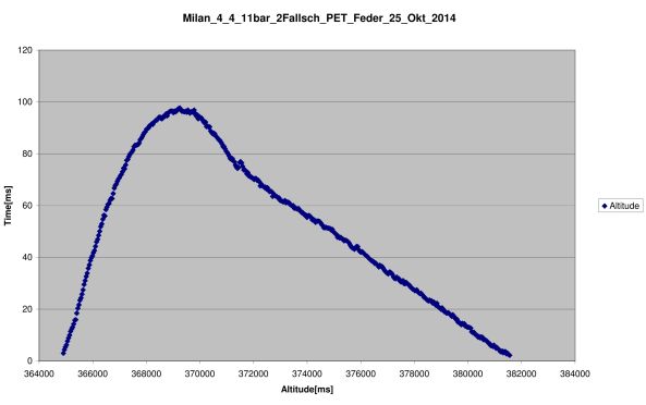

Beitrag 7632750 [Alter Beitrag26. Oktober 2014 um 12:59]
Nachdem ich meine Grippe auskuriert habe, war gestern endlich mal die Gelegenheit, den neuen Altimeter mal zu testen (als Arbeitstitel nenne ich ihn mal AltiWR = Altimeter für Wasser-Raketen).
Er wurde mit meiner Milan 4.4, einer Wasserrakete von 4,4 ltr aus 1-Literflaschen geflogen. An Bord waren 2 Fallschirme (Vorschirm im Gipfel, Hauptschirm bei 60 m). Ich war mutig und nahm zum Vergleich auch den Altimax! G3 mit ( in einem stabilen Rohr).
AltiWR stellte eine Höhe von 96 m fest, Altimax! dagegen 103 m.
Hier das von Excel aus den Flugdaten ermittelte Diagramm:
Aus dem Altimax! konnte ich nur die maximale Höhe, aber keine weiteren Flugdaten auslesen; warum, bleibt noch zu klären.
Die Sinkgeschwindigkeit ist mit 7,4 m/s relativ hoch. Grund ist, dass der Altimeter den Hauptschirm zwar auslöste, der Arretierungsstift des Servos aber noch ein wenig herausragte (neu gebaute Fallschirmkammer), so dass es nicht zur Auslösung kam.
Zusammenfassend lässt sich also sagen, dass AltiWR seinen Zweck erfüllt, der Drucksensor BMP180 aber offensichtlich nicht die Genauigkeit z. B. des Altimax! G3 erreicht.
Achim
