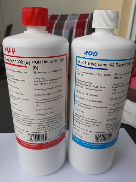

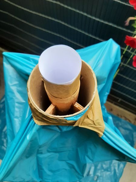

Ich habe mir angewöhnt, die Hecksektionen meiner Modelle, wegen der höheren Stabilität, prinzipiell mit 2K PUR-Schaum auszuschäumen und habe damit sehr gute Erfahrungen gesammelt. Aber Achtung, die Verarbeitungszeit des Schaums beträgt nur 39 Sekunden ! Das erfordert schon etwas Übung und Schnelligkeit....
Geändert von Andreas B. am 23. August 2021 um 00:44

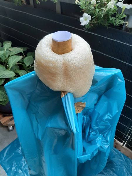

Das Heck vorbereitet zum ausschäumen....

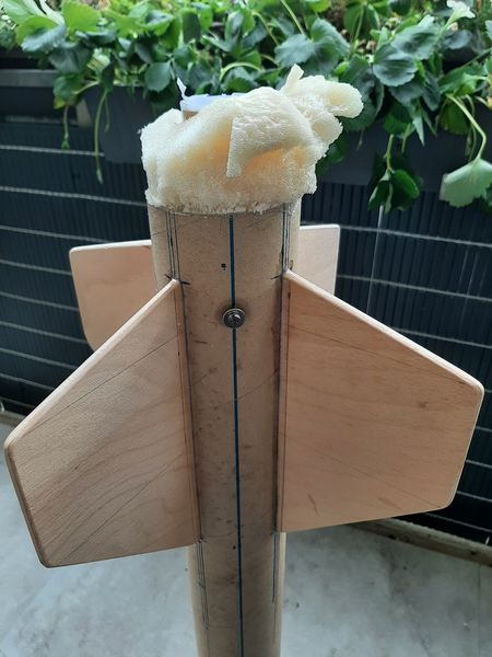

wie so oft, leider das Ausdehnungsvolumen der angemischte Schaummenge unterschätzt....
Geändert von Andreas B. am 23. August 2021 um 00:21

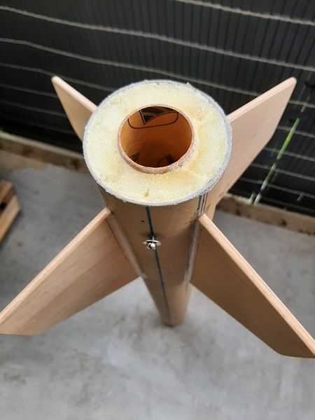

Nach einer Stunde ist der PUR-Schaum ausgehärtet und überflüssiges Material kann einfach mit dem Cuttermesser weggeschnitten werden....
Anpassung...
Heckschubplatte eingeharzt...

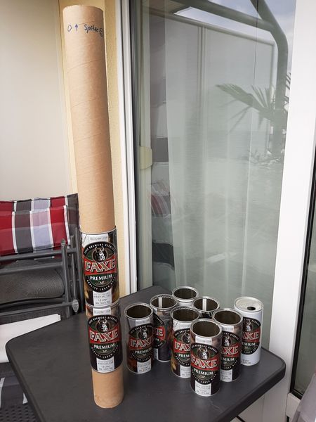

Jetzt die FAXE Dosen zur Probe auf die Körperrohre aufgefädelt... Verglasen war gestern, heutzutage wird verblecht....;-)))
Geändert von Andreas B. am 23. August 2021 um 00:35

Andreas, wenn die Verarbeitungszeit des Schaums so kurz ist (man muss den ja auch noch umrühren zur gleichmäßigen Verteilung): Was ist der Vorteil gegenüber einkomponentigem Schaum aus dem Baumarkt?
