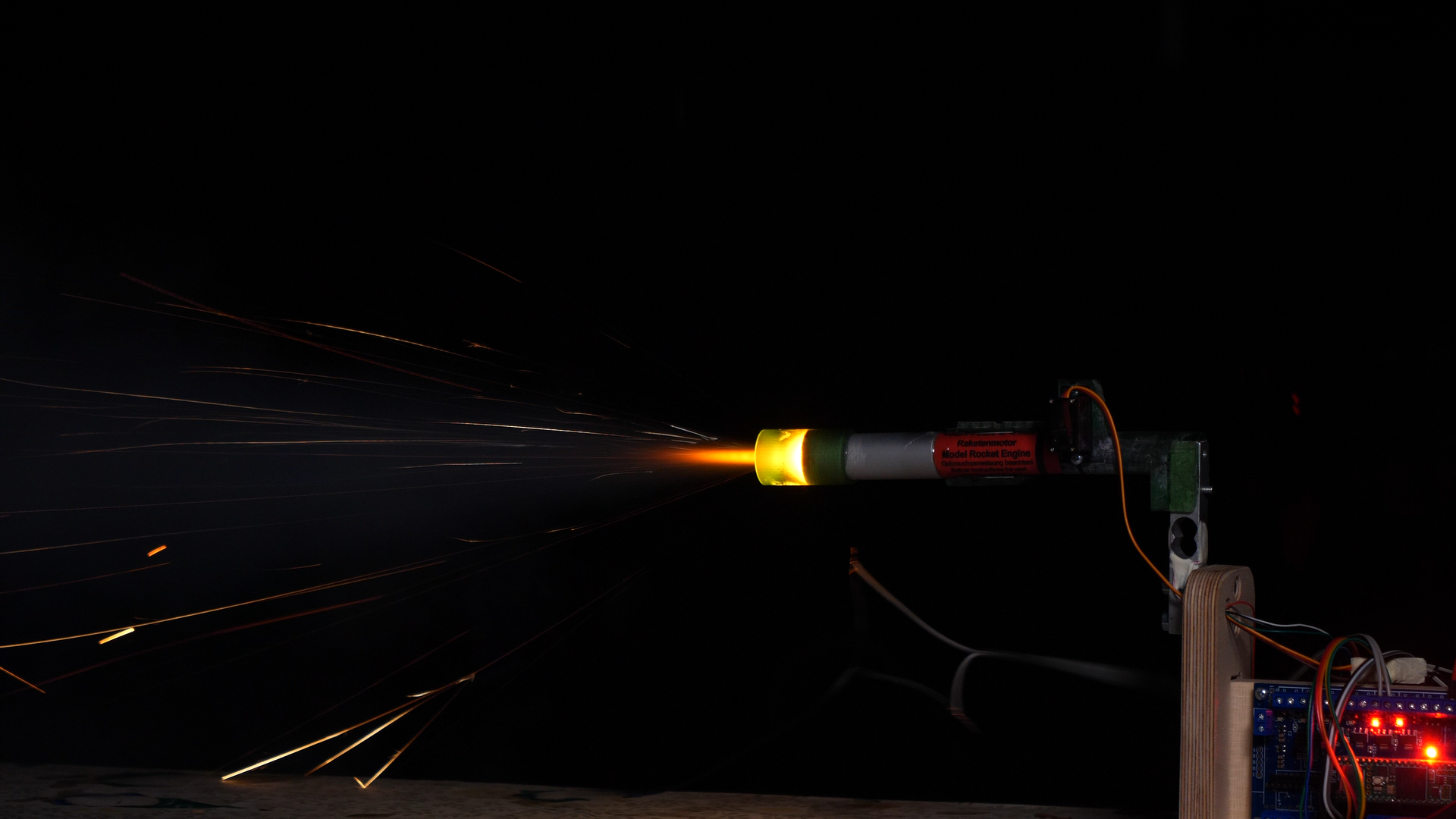

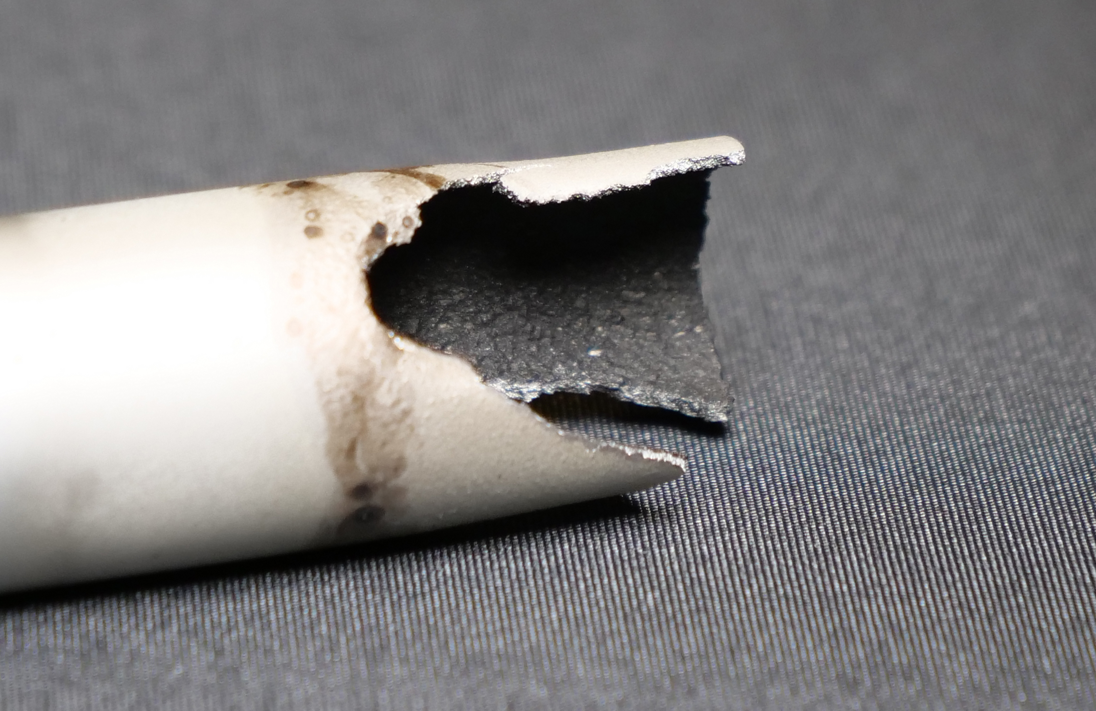

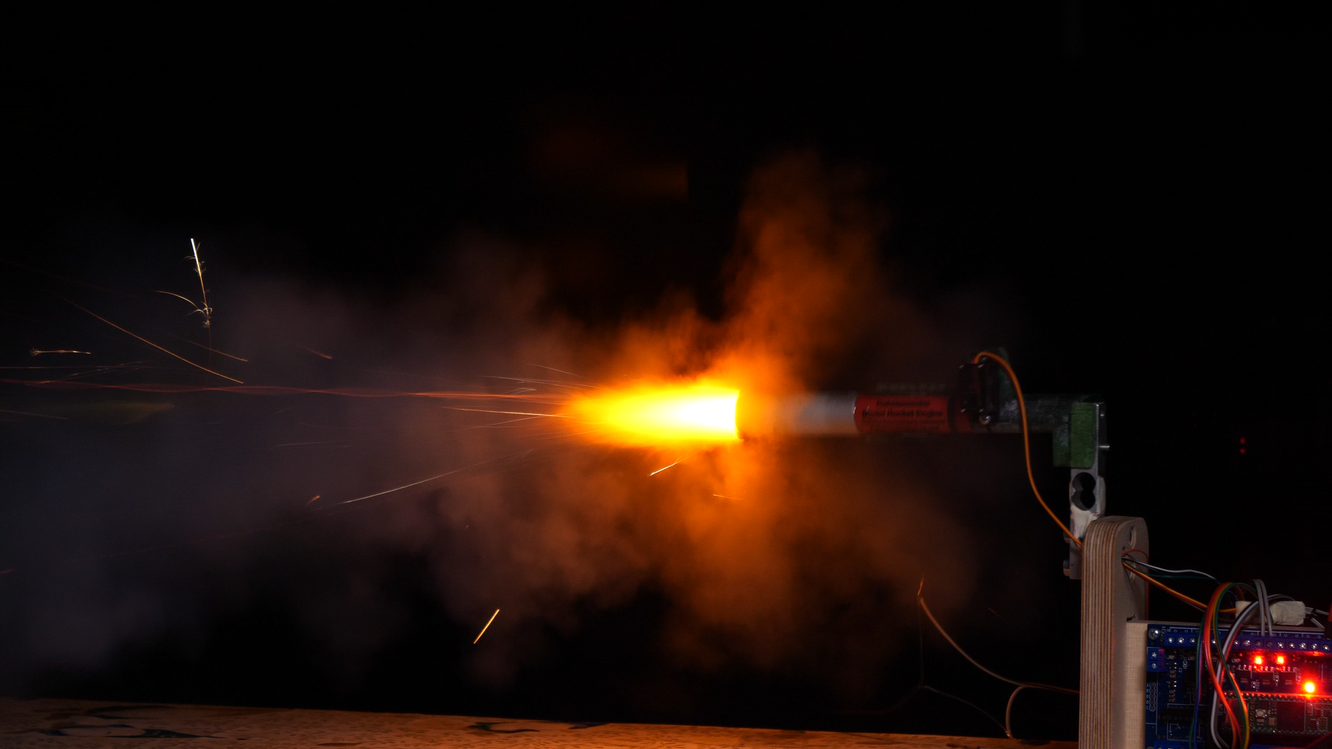

Hier die Bilder:

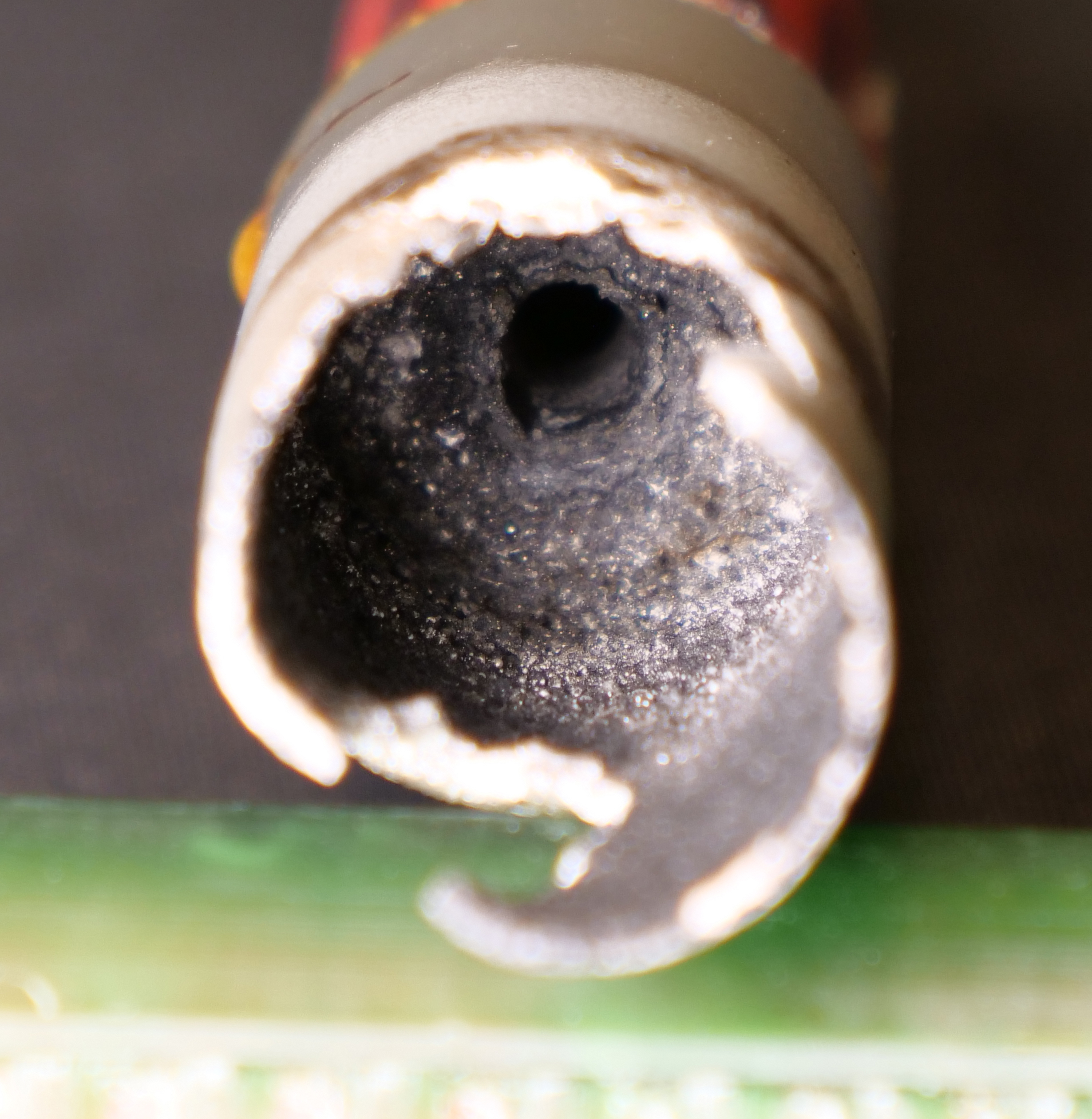

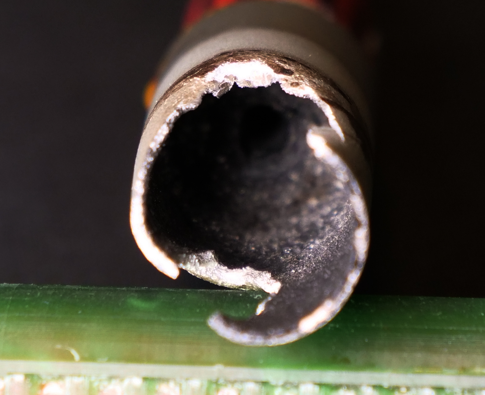

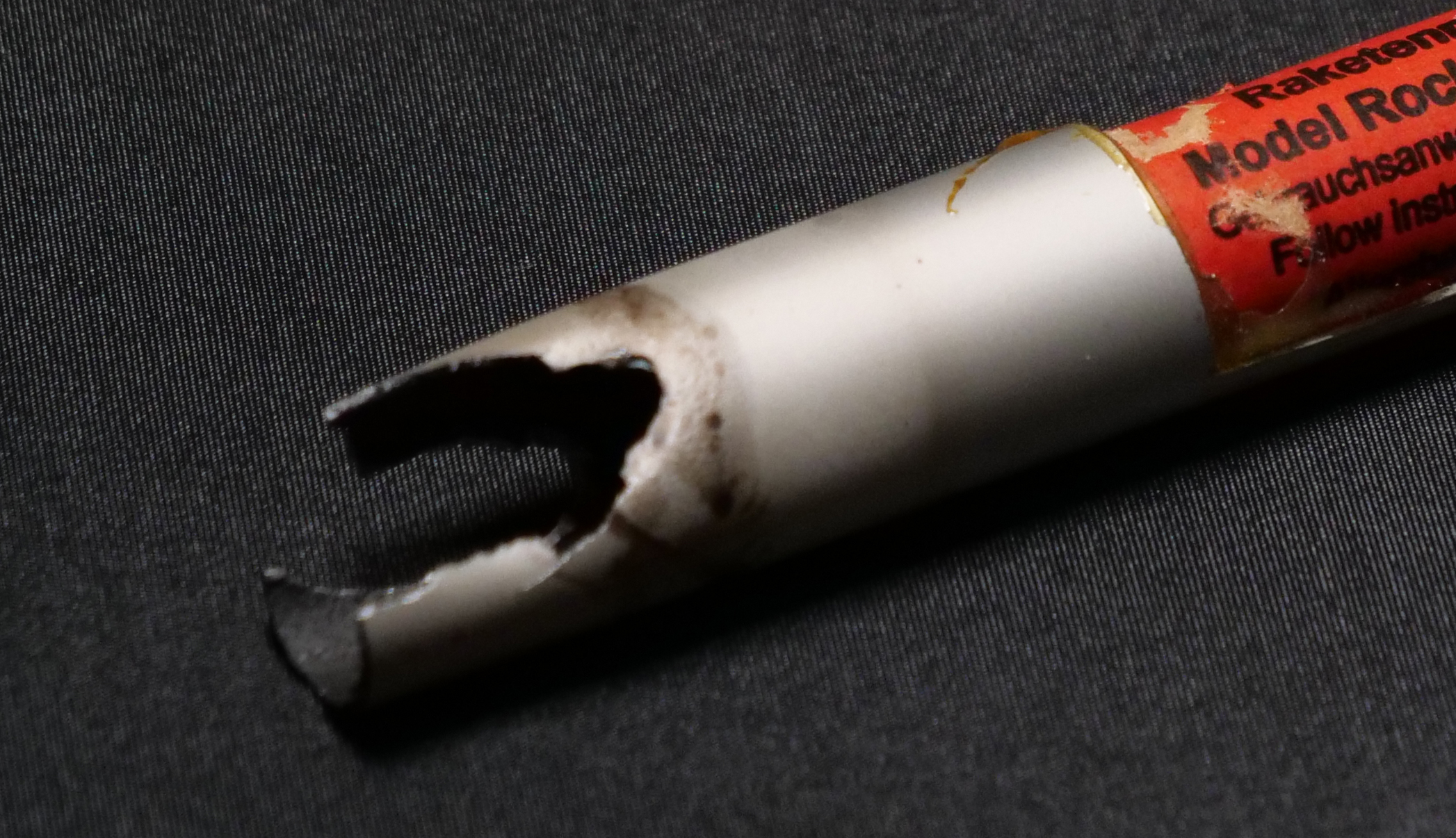

bedenke dass solches Aluminium nicht warmfest ist,
ab 200 - 250 Grad hat das kaum mehr Festigkeit als Plätzchen-Teig smile
Die Zugfestigkeit die zu den Legierungen angegeben wird, kannst Du
hier also vergessen.
Bedenke z.B. dass bei Reinalu bei 40 - 50% der abs. Schmelztemperatur (660°C = 933 Kelvin) schon
Rekristallisation einsetzt,
das wäre für Reinalu kaum mehr als 100°C
(0,4 * 933K = 373 K ... entspr. ca. 100 ° C)
Für Legierungen liegt die Temp. uu. noch niedriger.
Für sowas müsste man "eigentlich" wink Nickelbasis- oder Titan-Legierungen nehmen

Alu ist wie Rocketom schreibt, relativ ungeeignet.
Ich brauchte kürzlich einen Schubring und ließ einen C6 auf meinem Alu Schraubstock ausbrennen. Da fehlt jetzt von der Backe ein Stück mit genau dem Muster der Flamme. Kann ich wegschmeißen. Ich war selbst überrascht wie heiß das offensichtlich wird.
cu
martin

250°C ist echt nicht viel, kein Wunder das es dann zerfällt.
Danke für die super Erklärung smile

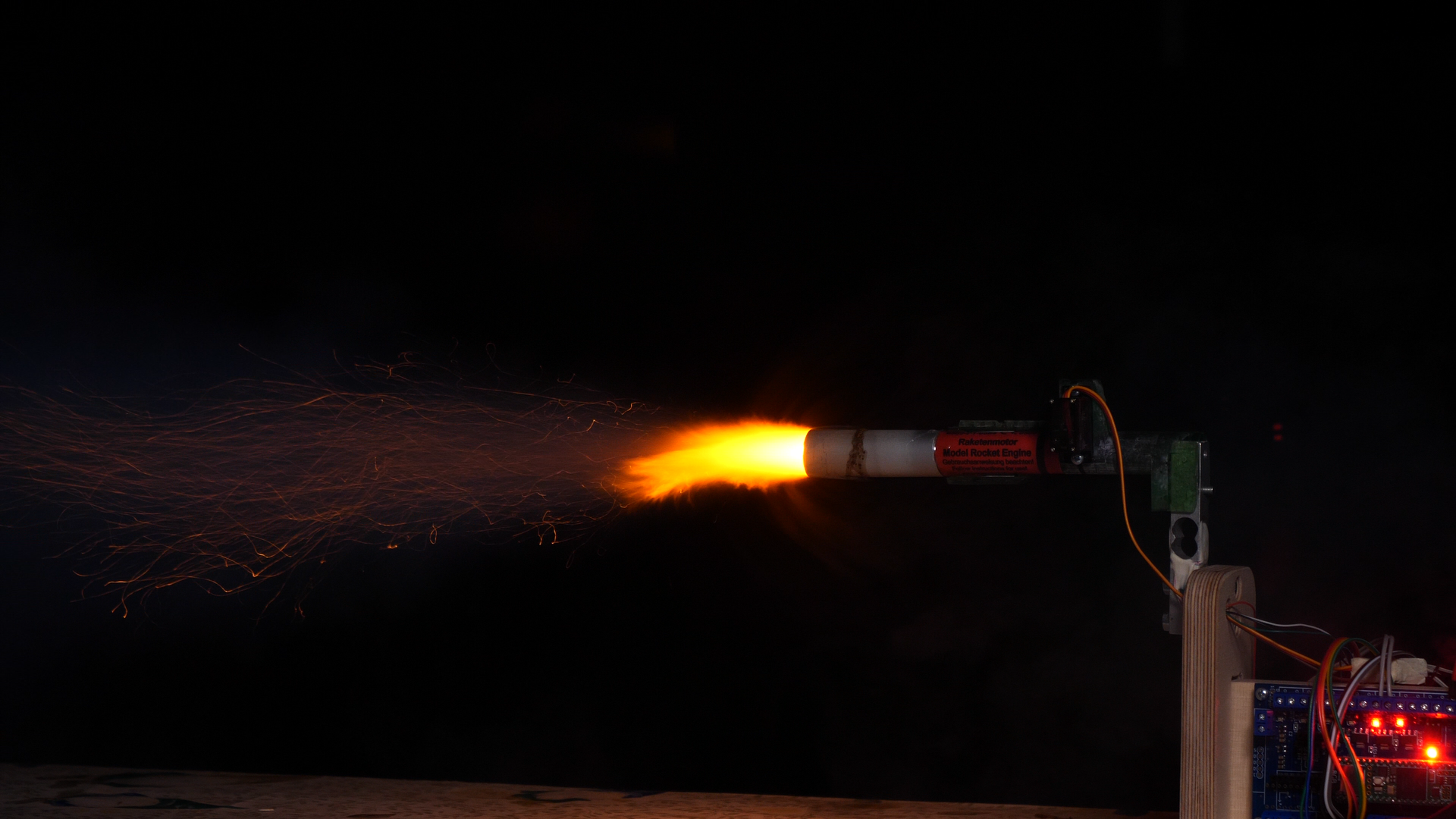

Aber warum hat es das Alurohr vorher ausgehalten, ohne Düse haben wir echt ein paar Motoren gezündet.
Vielleicht wegen dem Blockieren der heißen Gase durch die Düse wurde der kritische Punkt überschritten?
LG Mo
morning
morning
Registriert seit: Feb 2003
Wohnort: Tawern
Verein: AGM, TRA#12037
Beiträge: 180
Beitrag 7651088 [Alter Beitrag05. Januar 2022 um 16:26]
[Melden] Profil von morning anzeigen    morning eine private Nachricht schicken   morning besitzt keine Homepage    Mehr Beiträge von morning finden
Nur so 'ne Vermutung- aber evtl. wegen des Bernoulli-Effekts?
In deinem ersten Video sieht man, dass sich der Abgasstrahl nur beim Verschieben des Alurohres ganz kurz an dieses anlegt, sich dann aber sofort wieder löst
und sauber frei aus der Öffnung des Rohrs kommt.
Beim zweiten Video legt sich der Strahl nach dem abfallen der Düse Vollflächig an's Rohr an und bleibt bis zu dessen schmelzen auch da- dadurch wird
vielleicht mehr Temperatur auf's Metall übertragen...?

Präzise beobachtet und super beschrieben, würd ich sagen idee !

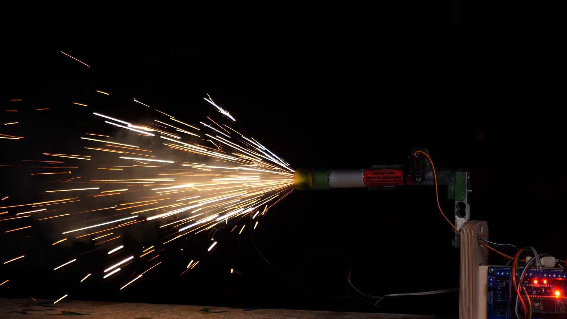

Guten Abend,
so interessant ich euren ersten Ansatz fand, so wenig kann ich die Weiterentwicklung nachvollziehen. Der erste Ansatz war, wenn ich das richtig verstanden habe, ein Alu-Rohr, das im Bereich der Düse des Motors verschoben werden konnte. Das führt( vereinfacht) zu mehr oder weniger Überexpansion der Verbrennungsgase und damit zu mehr oder weniger Schub (…und birgt die Gefahr, dass ihr spontan eine nicht zentrische Schubrichtung habt, weil sich der Strahl an eine Seite des Al-Rohr anlegt, aber das ist eine andere Geschichte).
Warum habt ihr jetzt das Alu-Rohr mit einer Resin-Düse versehen?
