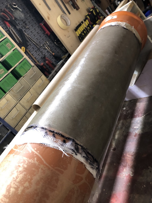

Hast du den Kern vor dem Wickeln irgendwie behandelt, damit das Rohr besser runter geht
Ich hatte vor einiger Zeit mal eine Anleitung geschrieben, finde sie aber nicht mehrmad
Auch ich hatte böse Erfahrungen gemacht und das Laminat vom Kern nicht mehr herunter bekommen.
Also, auf jeden Fall den Kern so lagern, dass man ihn drehen kann.
mit WD40 gut einsprühen, mit Backpapier umwickeln, das klebt von alleine auf dem Kern.
Wieder mit WD40 einsprühen, gut verreiben und nochmals eine Lage Backpapier drumwickeln.
dann kommt ein "Trägerpapier" drum herum, was gut anliegen sollte, mit Tape arretieren, und erst dann kannst Du
das Glasgewebe mit angerührtem Harz und Härter drauflaminieren. Das Trägerpapier (Zeichenkarton o.ä.) bleibt drann.
Grüß Rolli
Grüß Rolli
P.S. Ich habe mittlerweile das 7. Motorrohr fertig. Morgen noch mal und dann kommt das 54ger drann.
Vielen Dank für die ausführliche Erklärung Rolli. Du hast mich definitiv dazu inspiriert, dass mal so zu versuchen. Allerdings ist einfach was anderes. Ich werde erstmal deinen Baubericht weiterhin verfolgen, bis ich damit anfange, da mir ein paar dinge noch nicht ganz schlüssig sind, wie du z.b. das Thema mit dem Coupler (e-Bay) oder Nose Cone löst. Ich bin sehr gespannt und bleibe weiterhin dran. Falls du zufällig noch auf deine Anleitung stößt, kannst du dich ja bei Gelegenheit nochmal bei mir melden, würde mich freuen.

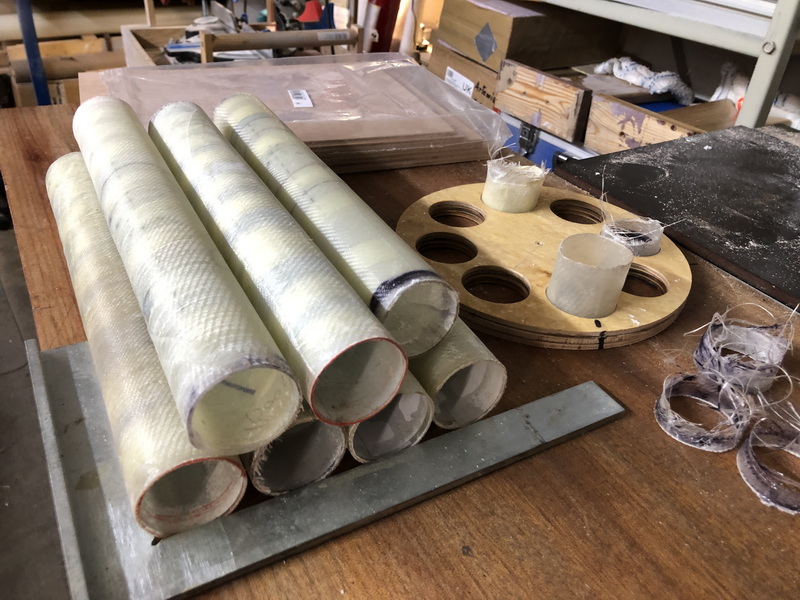

Nun weiterhin Bilder und der Baufortschritt.
mittlerweile trocknet das 8. Motorrohr.
die nächste große Tube brauche ich für den Schubring und für den Kuppler, d.h. Verbindung zum nächsten Rohr,
bis zur E-Bay.

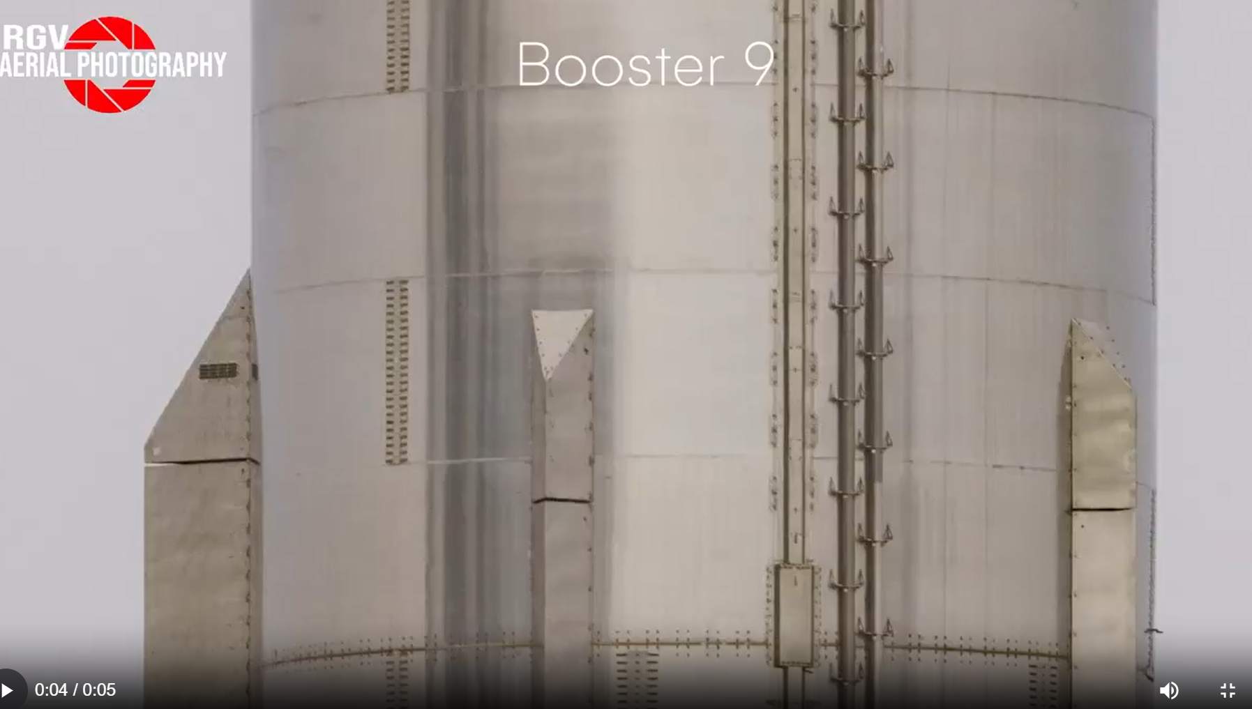

Hi all, eine Frage in die Runde:
Was sind das für Flügelstummel oder Verkleidungen und wie viele sind es drei oder vier? confused confused confused
Ich würde es deswegen gerne wissen, weil ich an der Stelle vielleicht Acryl-Hilfsflügel mit einbauen würde.
Beiträge: 472
Beitrag 7657023 [Alter Beitrag27. Oktober 2023 um 08:30]
Der Optik nach würde ich auf 4 tippen. Was da allerdings genau drin ist kann ich nicht wirklich sagen. Aerodynamisch dürfts wohl eher wenig ausmachen beim Original.
thomasm
Registriert seit: Jun 2013
Wohnort: Mechernich
Verein: AGM TRA
Beiträge: 464
Beitrag 7657026 [Alter Beitrag27. Oktober 2023 um 13:22]
Das sind Verkleidungen mit aerodynamischen Effekt, auf English heißen die Chine, keine Ahnung was der deutsche Begriff ist, siehe:
https://youtu.be/G4ebfRG16nM?si=B5iyJEZF4Om2fYE4&t=650
https://en.wikipedia.org/wiki/Chine_(aeronautics)
https://www.youtube.com/watch?v=ouMUxktj5PY
Wurden ab Booster 7 eingeführt.
https://starship-spacex.fandom.com/wiki/Booster_7_(B7)
Wie viele es sind weiß ich nicht.
Btw. finde es ganz toll, was du wieder für ein krasses Projekt hast.
Bei Booster 9 scheinen die unterschiedlich groß zu sein:
Die zwei Großen scheinen direkt unter den beiden grid fins zu sein. Davon gibt es 4 aber nicht im 90° Pattern.

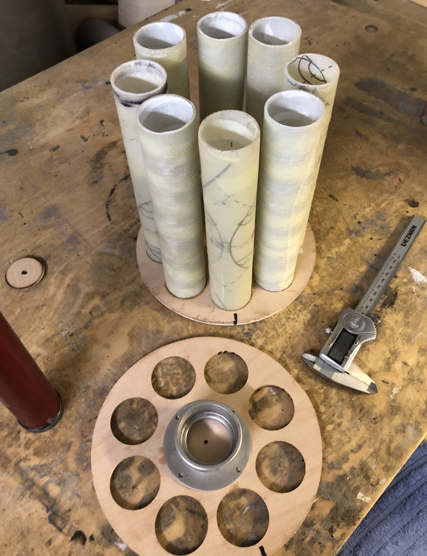

Heute habe ich alle 8 Motorrohre fertig und abgelängt.
und es trocknet das mittlere 54ger Rohr.
schon mal zusammengesteckt.smile
