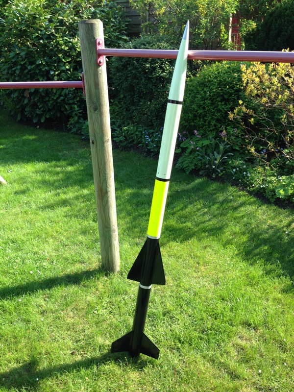

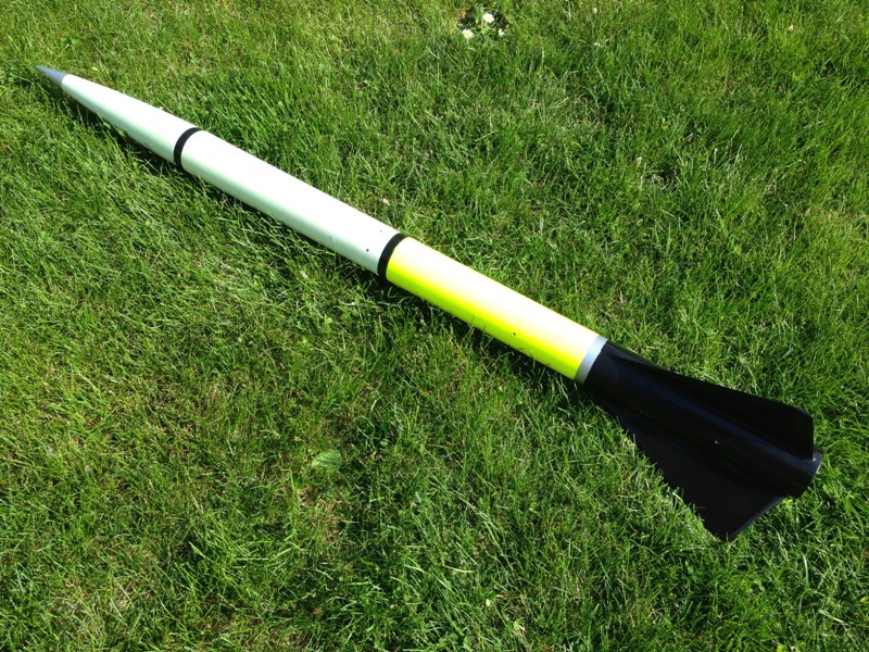

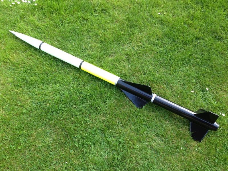

Hi zusammen,
54mm, 150cm, 2x 38mm Motormount mit SlimLineRetainer, 5:1 Von Karman GFK Spitze, verglastes Phenolrohr,
zweistufige Bergung mit Altimax Simply, Staging mit PerfectFlite Staging Timer MT4, Boosterbergung über Motorausstoß/Fallschirm.
Fertig. Naja, Fallschirme fehlen noch.
Das mit dem Sichtcarbon hat dann meinen Ansprüchen nicht genügt (sah nicht so dolle aus). Aber Booster und Oberstufe sind unter dem schwarzen Lack mit Carbon laminiert.....
Das finde ich übrigens noch eine Nummer dekadenter als Sichtcarbon: Füllern und überlackieren, als wenn das alles nichts kostet cool
Oberstufe fliegt auch alleine. Zweiten Railbutton montieren und gut.
Das ist übrigens Deine Spitze, Reinhard!!
Farbwahl von Oberrohr und Spitze ist vielleicht nicht allererste Wahl, aber das sieht so gammelig aus weil das phosphorizierende Nachtleuchtfarbe ist.
Habe einen passenden Skidmark geordert, auf dem wird die "Glow In The Dark" Oberstufe anläßlich unseres Nachtfliegens abheben. Sieht bestimmt scharf aus.
Hab ich damit quasi drei Fliegen mit mit einer Klappe usw..... Zweistufer, Hochleistungs-Arbeitstier mit zweistufiger Bergung und Nachtflugrakete.
Ach ja, bis zum RJD!!
Gruß Jan

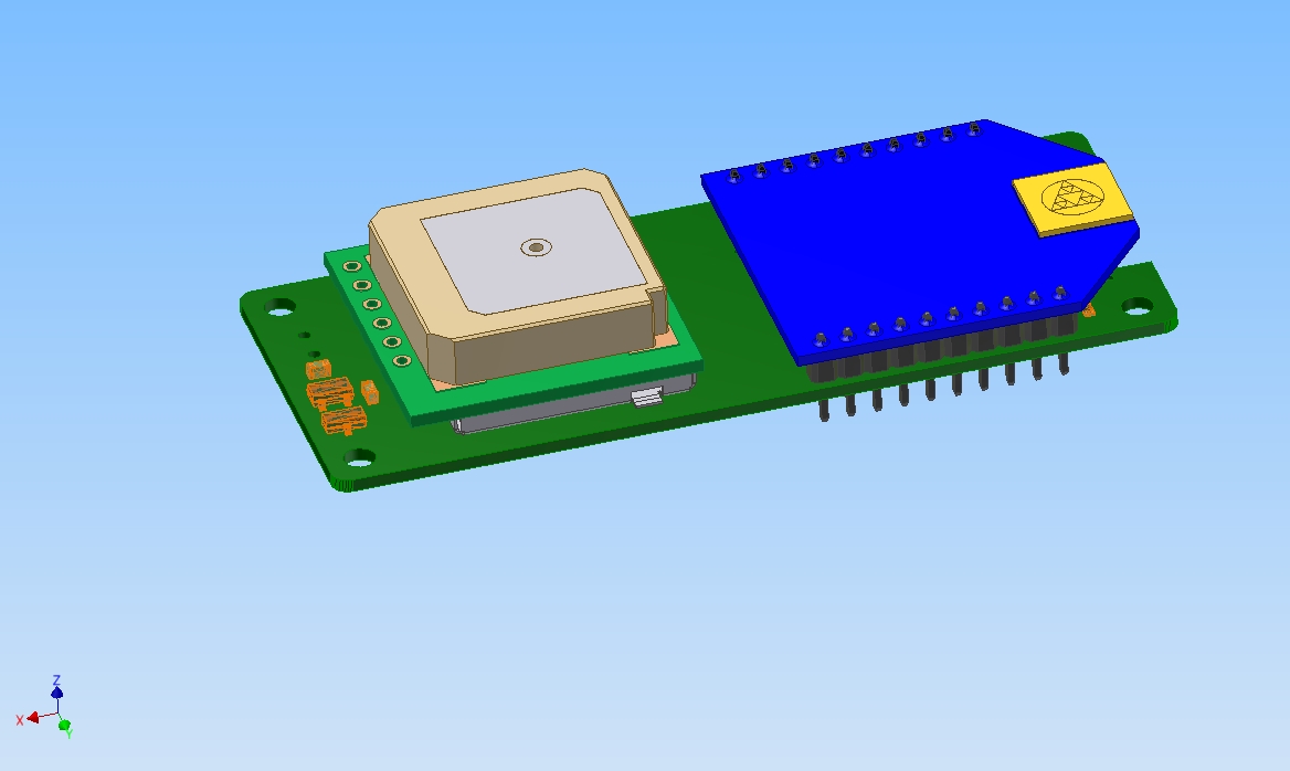

Das Erstellen von CAD Zeichnungen aus Eagle ist nicht gerade ein Klacks- falls jemand noch andere wrl Bibliotheken kennt als die von diptrace wäre ich für jeden Tip dankbar. Z.B. fehlen mir noch 603er LEDS. Das fastrax GPS Modul hab' ich im Inventor gezeichnet. Das Xbee kam als stp-Datei. Beim STP Import stimmt noch nicht alles. Alles in allem aber ein guter Anfang und Derek's Modul ist bereits virtuell verbaut.
