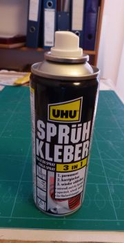

Den Tipp hatte ich von hier, natürlich kein Profi-Tipp.
Nach dem Abnehmen der betreffenden Halbschalen habe ich festgestellt, dass die Klebung gut gehalten hat. Ich bekomme jedenfalls den Leim nicht einfach wieder herunter. Klar, die Verbindung ist nicht elastisch, wie es wohl bei einem speziellen Kleber wäre. Aber elastisch ist ja der Schaumstoff. Ich werde es jetzt wohl noch einmal mit einem anderen Kleber versuchen. Gruß Achim Tracking https://www.dropbox.com/scl/fo/zap4uvchueg080w0az5og/AOOqAeAiN2aSaAEPhiusKyk?rlkey=cuvsp1db08mrwq20gqqbpicg2&dl=0 Altimeter https://www.dropbox.com/sh/jw1nenfd45mzee3/AABZKjSB-_9DA-pLaVlOti-9a?dl=0 Wer etwas braucht: E-Mail oder PM |

Hi Achim, gut das du den "Tip" mit der Heißklebepistole nicht versucht hast. Das Ergebnis ist vielleicht mit Feuer vergleichbar. Pattex Styropor Haftkleber funktioniert aber auch ganz gut, ich z.B. nehme da manchmal auch BeliCell vom großen "C" ist allerdings nicht gerade preisgünstig. Weiterhin gutes gelingen Michael Aus jedem Versuch wird man etwas mehr kluch!? |

Habe mir jetzt im Baumarkt Sprühkleber besorgt:

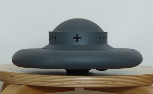

, Haunebu 2 Lite
Habe fertig!
Die kleinen Halbkugeln habe ich nochmal mit Leim vor der Lackierung geschützt. Die Decals sind mit dem Laserdrucker auf Transparentfolie gedruckt. Das klebt auf den Fingern besser als auf der Farbe, wohl auch wegen der Rauhigkeit. Daher nochmal Leim draufgegeben. Ich kann es mit einem oder mit drei Motoren fliegen. Taumelbergung! Mit Motorhalterung wiegt es jetzt 107 g. Gruß Achim Geändert von AchimO am 21. Juni 2018 um 12:56 Tracking https://www.dropbox.com/scl/fo/zap4uvchueg080w0az5og/AOOqAeAiN2aSaAEPhiusKyk?rlkey=cuvsp1db08mrwq20gqqbpicg2&dl=0 Altimeter https://www.dropbox.com/sh/jw1nenfd45mzee3/AABZKjSB-_9DA-pLaVlOti-9a?dl=0 Wer etwas braucht: E-Mail oder PM |

Sieht cool aus! Ich habe den Flug Deiner ersten Scheibe nicht mehr im Kopf (oder war nicht dabei), aber das Teil fliegt geradeaus, ohne in Rotation versetzt werden zu müssen? Die Motoren sind doch gerade eingebaut?

, Haunebu 2 Lite
Das Video vom P1-Flugtag findest du auf der vorhergehenden Seite, Beitrag 7641173. Fliegt nicht sonderlich stabil, aber es wackelt sich in gerader Linie nach oben.
Ich vermute, dass das Haunebu 2 Lite nicht ganz so stabil fliegen wird, weil die Scheibe im Vergleich keine so runde Form hat. Beim nächsten P1-Flugtag wird es sich zeigen. Gruß Achim Tracking https://www.dropbox.com/scl/fo/zap4uvchueg080w0az5og/AOOqAeAiN2aSaAEPhiusKyk?rlkey=cuvsp1db08mrwq20gqqbpicg2&dl=0 Altimeter https://www.dropbox.com/sh/jw1nenfd45mzee3/AABZKjSB-_9DA-pLaVlOti-9a?dl=0 Wer etwas braucht: E-Mail oder PM |

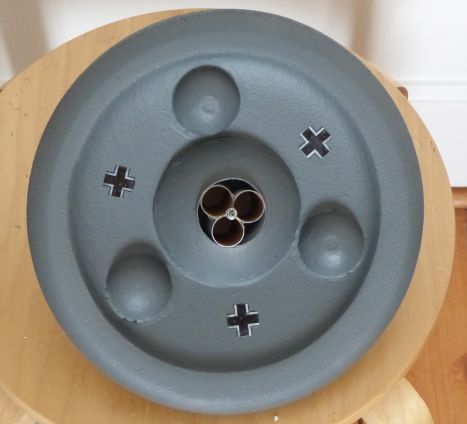

Beim P1-Flugtag stellte sich heraus, dass das Haunebu II Lite auch schon beim Start mit leichtem Seitenwind eine Kopflandung machte. Ist einfach zu leicht. Ich brauche also ein Röhrchen für einen Startstab. Zunächst hatte ich Zweifel, welche Methode für das Bohren durch Styropor, weichen Schaumstoff und wieder Styropor die geeignetste wäre. Dann nahm ich einfach einen langen Bohrer, und die traditionelle Methode des Bohrens erwies sich als am einfachsten. Die Schönheit des Bohrlochs spielt ja auch keine Rolle. Es soll nur das Röhrchen hindurchgehen.
