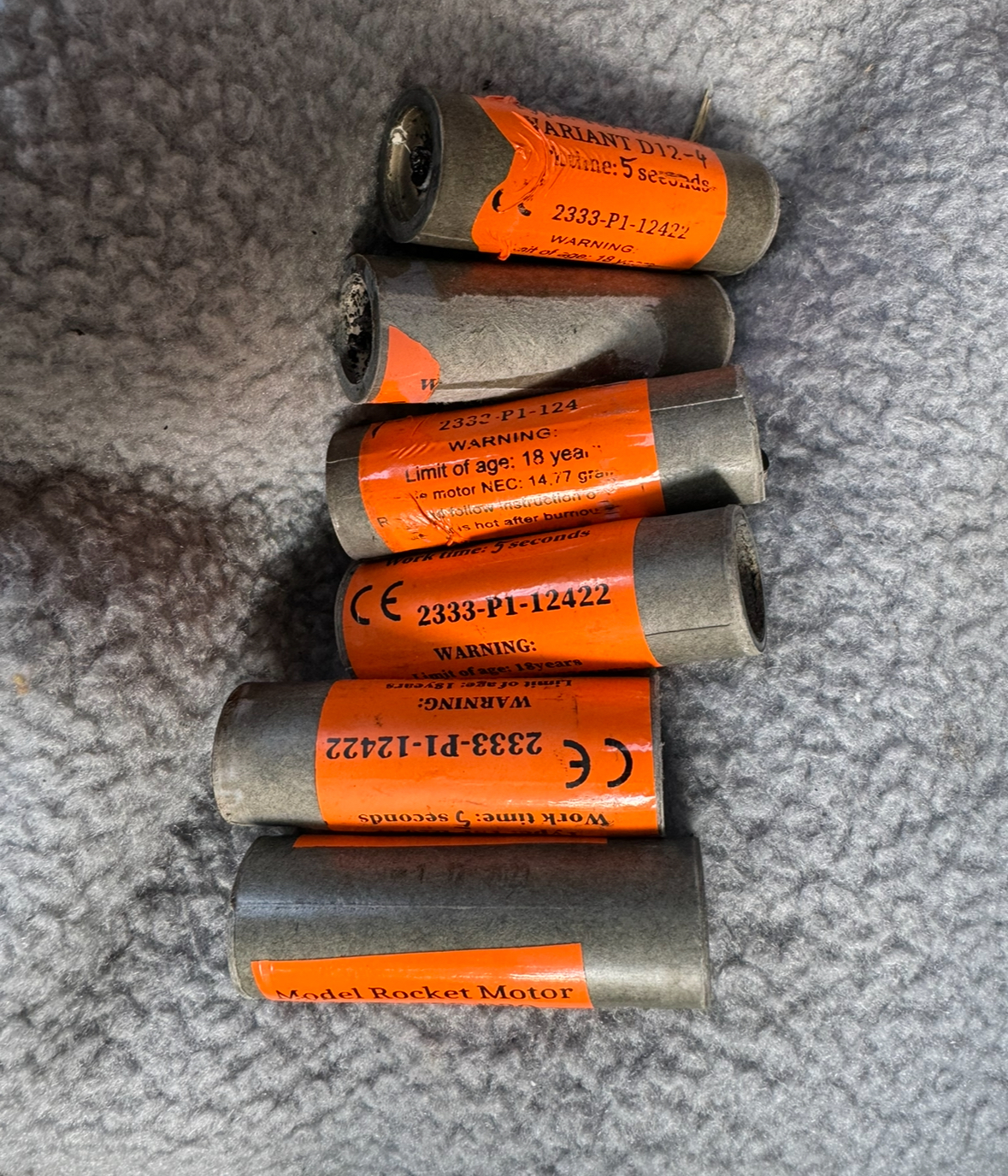

Beitrag 7658887 [Alter Beitrag17. Juli 2024 um 19:12]
Hab auf dem SRT diverse 24 und 29mm TSP Motoren geflogen... geplatzt ist keiner ....lt. Piotr Tendera ist wohl ein falsches Papier die Ursache gewesen... bei einem F35 ist allerdings die Austoßladung nicht gekommen... das Pulver ist unverbrannt geblieben.... Piotr kennt 2 weitere Fälle und arbeitet auch dort an Verbesserungen im Bereich des Kanals zwischen Delay und Ausstoss... Scheint sehr bemüht zu sein diese Fehler auszumerzen...

Beitrag 7658894 [Alter Beitrag21. Juli 2024 um 17:41]
Hab heute auch insgesamt 3x D12 und 3x D20 geflogen… einwandfrei

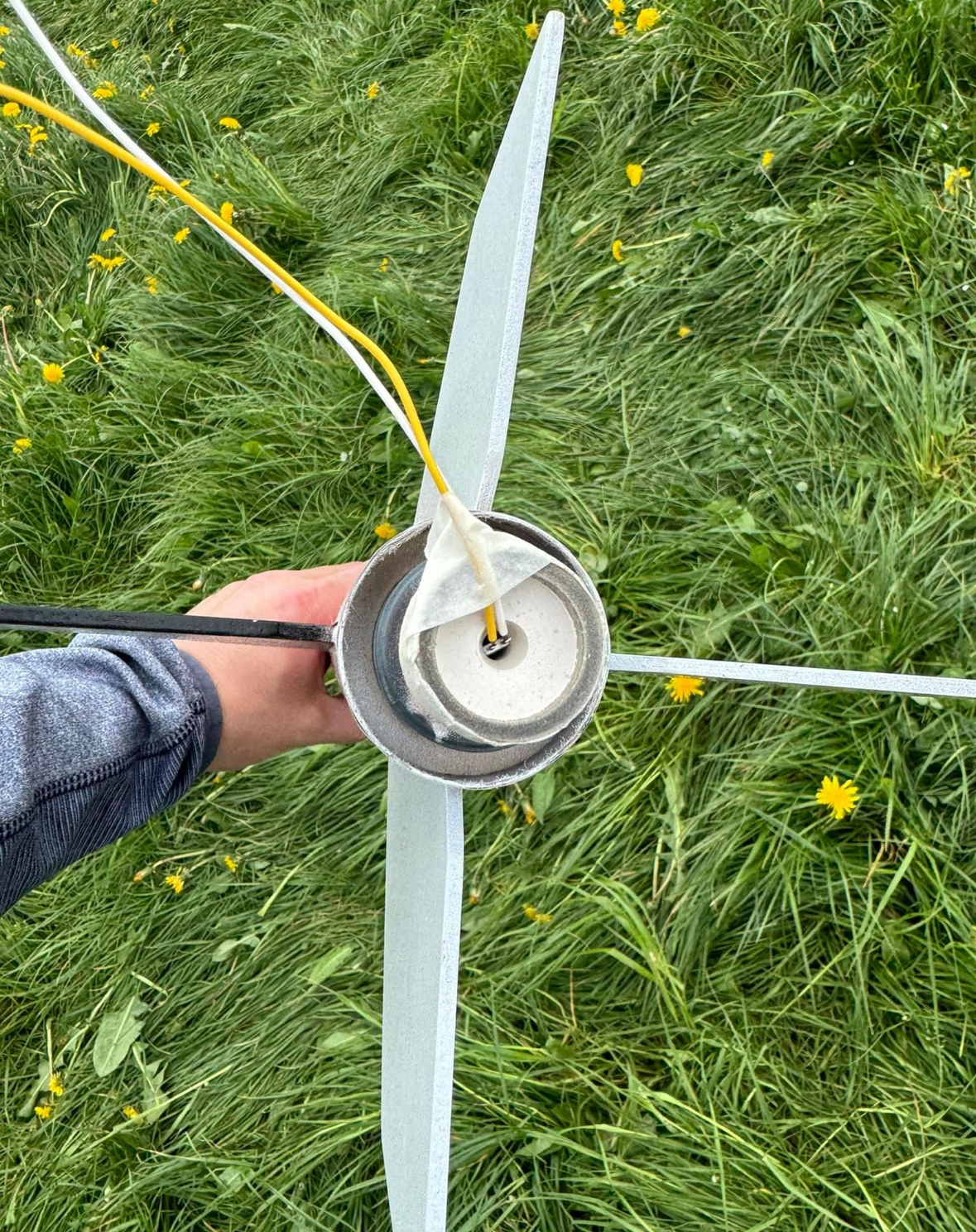

Beitrag 7658903 [Alter Beitrag22. Juli 2024 um 12:02]
In dem Fall mit Zündschnur… die F35 hab ich erfolgreich mit einem Brückenzünder anbekommen… ohne Beiladung
