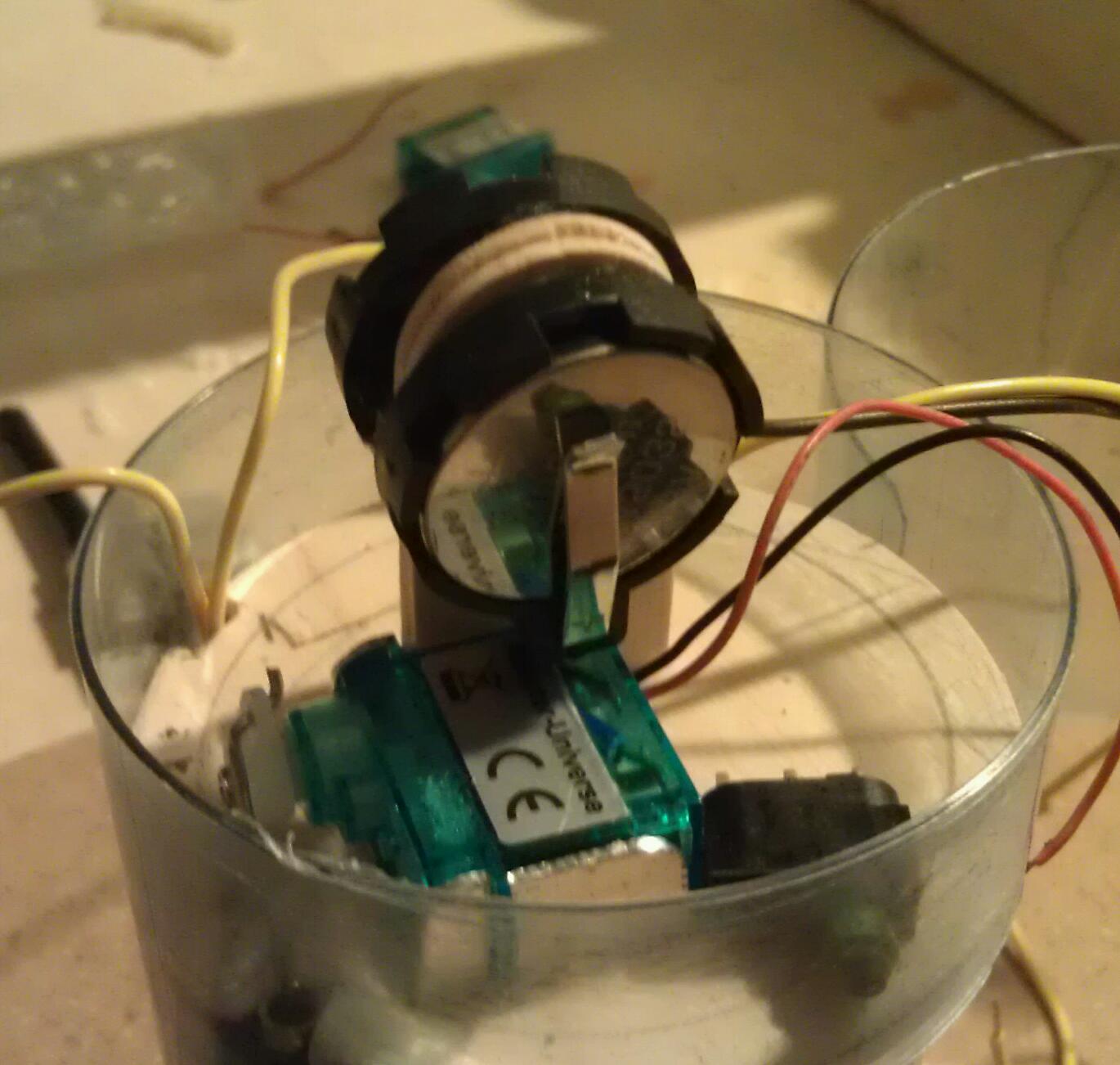

Der Testaufbau ist fertig und funktioniert.
Ich habe eine Streifenplatine genommen. (Man sollte schon daran denken, die Leiterbahnen unterhalb des ne555 zu trennen, sonst funktioniert das mal eben gar nicht) Die Platine ist 1, 5 x 3, 5 cm groß. Poti, Schalter und LED werden separat eingebaut. Aktuell ist es so, das man an dem poti mit einer kleinen Einstellung gleich eine sehr lange Zeit hat. Ich hätte es eigentlich lieber so, das ich bei Maximal vielleicht eine max Zeit von 10 Sekunden habe. Sollte man eher den Kondensator ändern oder ein kleineres Poti nehmen? ![]() Als nächstes werde ich dann mal die Bedienelemente einbauen und diesen Kabelsalat minimieren. Marcel If You Don't Try, You'll Never Know |

Marcel,
ich glaube, das Verhältnis Widerstand / Poti von 1k / 1M ist für unsere Zwecke nicht so günstig, weil ein solch großer Stellbereich nicht benötigt wird. Bei Wikipedia gibt es übrigens einen Online-Rechner für die Zeitkonstante eines RC-Glieds (unter RC-Glied zu finden). Achim Tracking https://www.dropbox.com/scl/fo/zap4uvchueg080w0az5og/AOOqAeAiN2aSaAEPhiusKyk?rlkey=cuvsp1db08mrwq20gqqbpicg2&dl=0 Altimeter https://www.dropbox.com/sh/jw1nenfd45mzee3/AABZKjSB-_9DA-pLaVlOti-9a?dl=0 Wer etwas braucht: E-Mail oder PM |

Der ganze Kram ist jetzt gekürzt und eingebaut. Gesamtgewicht: 70 g Jetzt muss ich noch einen Abreisskontakt bauen. Aktuell gucken da schon mal die beiden Drähte an der Seite raus. ![]() Marcel If You Don't Try, You'll Never Know |

mich hat die Schaltung noch weiter beschäftigt. Daher habe ich mich hingesetzt und den zeitbestimmenden Teil auf dem Steckbrett aufgebaut. Mit folgenden Dimensionierungen: - C1 = 47µF - R3 = 33k - R4 = 470k komme ich auf Verzögerungszeiten, die zwischen 2 sec und 20 sec liegen. Sicher könnte man noch etwas mehr Feintuning betreiben, aber das scheinen mir doch recht vernünftige Größenordnungen zu sein. Manchmal erwischt man auch ein Poti, was sich nicht linear, sondern logarithmisch verhält. Das würde natürlich die Einstellung erschweren. Achim Tracking https://www.dropbox.com/scl/fo/zap4uvchueg080w0az5og/AOOqAeAiN2aSaAEPhiusKyk?rlkey=cuvsp1db08mrwq20gqqbpicg2&dl=0 Altimeter https://www.dropbox.com/sh/jw1nenfd45mzee3/AABZKjSB-_9DA-pLaVlOti-9a?dl=0 Wer etwas braucht: E-Mail oder PM |

Ich habe das jetzt nochmal mit unterschiedlichen Potis berechnet. C1 ist immer 47uF und R3 immer 1k.
R4 =1M , Tmin = 0 s, Tmax = 47 s R4 = 500k , Tmin = 0 , Tmax = 23,5 s R4 = 250k , Tmin = 0 , Tmax = 11,8 s Kondensator und R3 lasse ich so wie es ist. Das Poti tausche ich gegen ein 250k. Da das nicht auf der Platine sitzt ist das schnell gemacht. If You Don't Try, You'll Never Know |

Ich habe jetzt ein 250k Poti eingbaut.
Macht einen guten Eindruck. Hier ein Funktionstest mit einem 41 cm Schirm. (Ein 60ger passt auch in die Kammer). Den Abreissschalter (schwarzes Teil an der Seite) habe ich beim Test nicht verwendet. Ohne den startet der Timer sofort nach dem Scharfschalten. ![]() marcel If You Don't Try, You'll Never Know |
