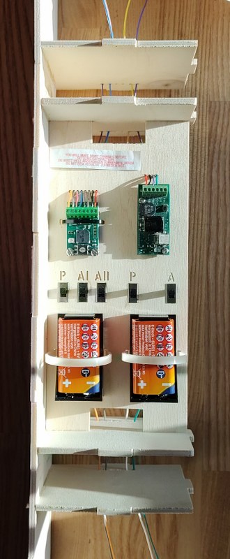

Die Elektronik ist eingebaut und verkabelt:
Energie liefern zwei 9V-Blöcke. Die finde ich für Events, die ein, zwei Mal im Jahr stattfinden, besser geeignet als länger gelagerte LiPos, die den Flug dann mit unklarem SoH antreten.

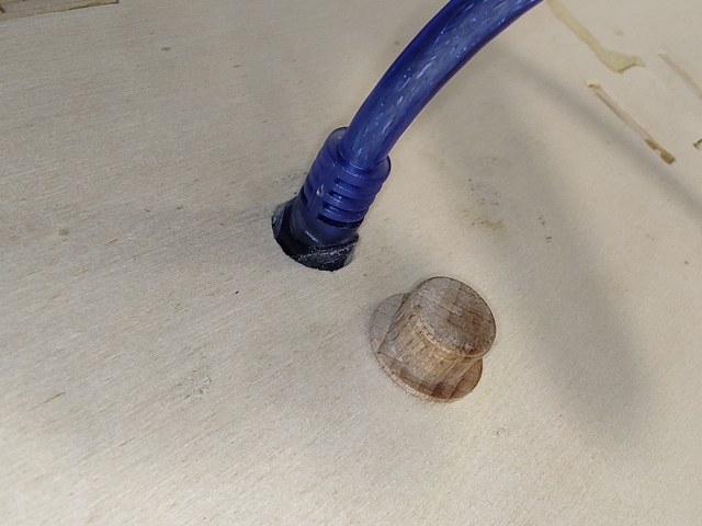

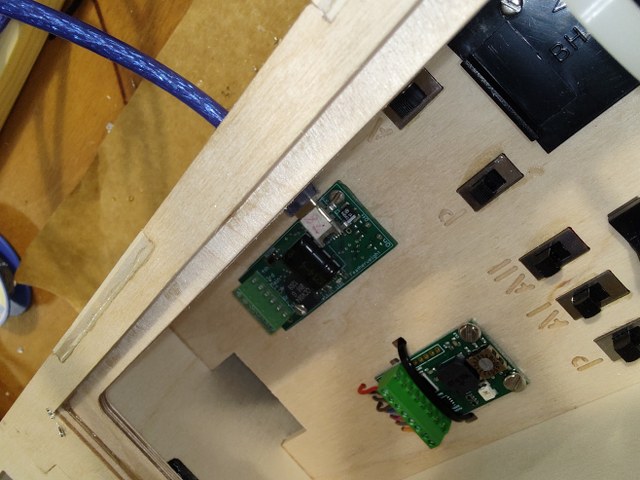

Der "Raven" hat einen seitlichen USB-Anschluss, deswegen musste ich ein außerplanmäßiges Loch in die Hülle bohren:
Das wird dann aber standesgemäß mit einem Holzpinöpel verschlossen:

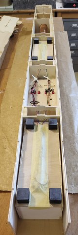

Ein letztes Bild, bevor der Kasten zugeklebt wird:

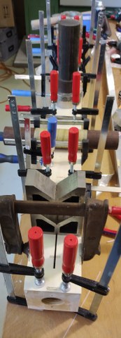

Es waren s e h r viele Schraubzwingen notwendig, um das Holz in die richtige Form zu bringen:
