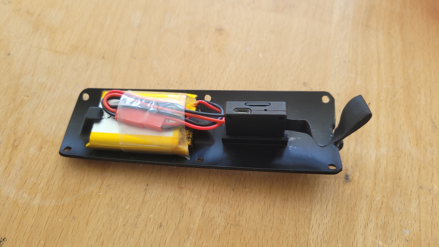

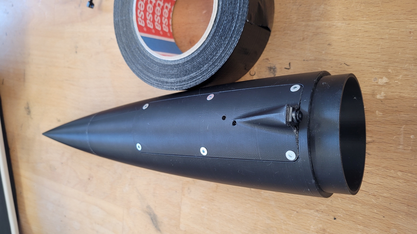

Hallo!
Dann mache ich hier mal den Anfang mit ein paar CAD- und 3D-Druck Basteleien smile
  • 3-teilig: Hauptkörper, Spitze und Klappe für die Nutzlastkammer
  • Passend für LOC/PML 3" Rohre
  • Ausgelegt für 6x M3 und 1x M6 Einschmelzgewinde (M6 für Ringöse)
  • Die Nutzlastklappe ist für eine 1080p Überwachungskamera mit Akku von Amazon designed
Geflogen ist das ganze auch schon, siehe: Baubericht Proteus 2.0
Für die Bedienung der Kamera muss noch ein Loch gebohrt werden, aber dann ist es easy, mit dem Schraubenzieher den Knopf 3s drücken und in Ruhe starten, der Akku hält 11 Stunden big grin
Hier die Step-Files, ich habe die Dateiendung auf ".pdf" geändert um sie hier hochladen zu können, einfach zu ".stp" umbenennen, dann klappt's damit:
Anhang: klappe.pdf
Anhang: spitze_hauptkörper.pdf
Anhang: spitzespitze.pdf
