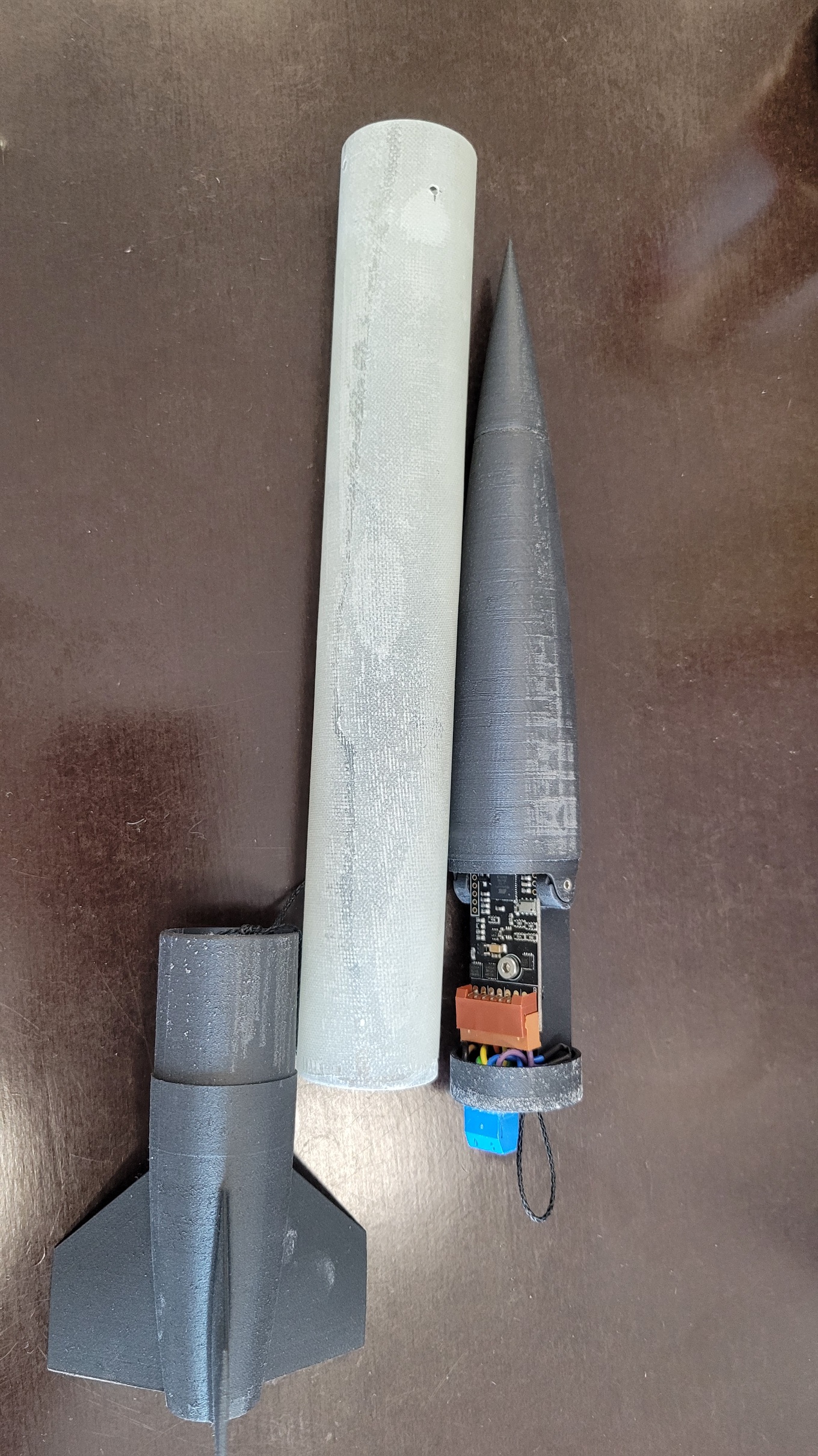

Beiträge: 1583
Beitrag 7659823 [Alter Beitrag24. März 2025 um 21:44]
Bei mir findet der MicroPeak Platz. Sitzt alles stramm, aber es soll sich ja auch beim Flug nicht sehr bewegen:
Achim
Beiträge: 2927
Beitrag 7659824 [Alter Beitrag24. März 2025 um 21:54]
Kann man den MicroPeak auslesen?
Beiträge: 2927
Beitrag 7659826 [Alter Beitrag24. März 2025 um 22:06]
Ok, das ist sehr cool.
Beiträge: 1583
Beitrag 7659829 [Alter Beitrag25. März 2025 um 21:07]
Ja, kann man auslesen über USB mit einem entsprechenden Adapter; erfolgt optisch über die LED. Da werden wohl nur die nackten Daten und das Apogee ausgelesen. Filtern und die Erzeugung der Kurven macht dann das Programm.
Der GPS/GLONASS/Beidoo-Empfänger ist übrigens ein ATGM336H; klein und dennoch sehr empfindlich.
Achim

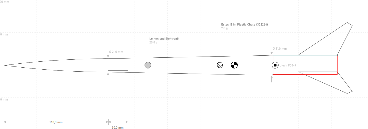

Beiträge: 2008
Beitrag 7660280 [Alter Beitrag01. Juli 2025 um 08:28]
Ich hab da auch mal was gebaut wink Testflüge gibt's kommenden Sonntag!
