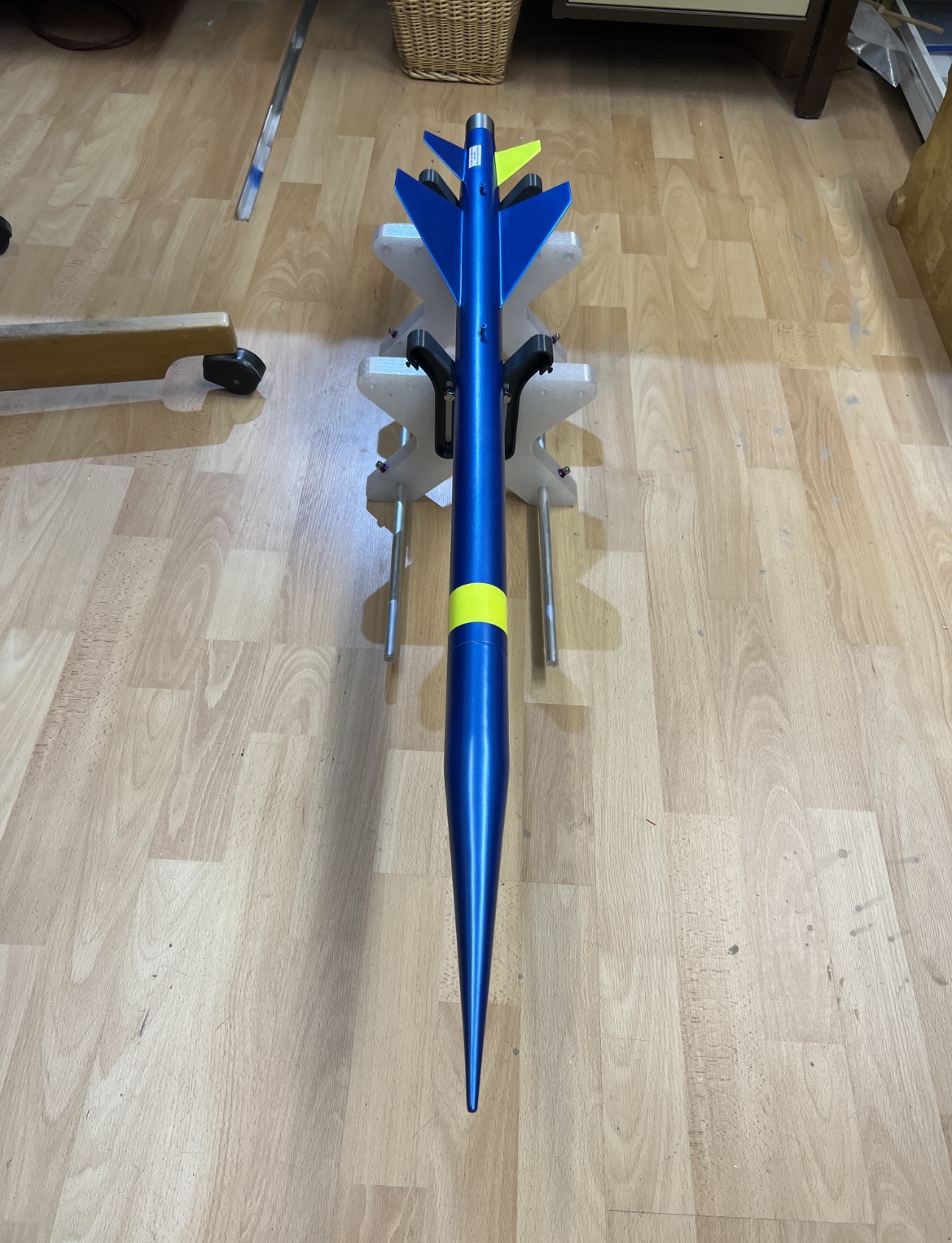

Heute mal wieder ein wenig getestet …
Einfacher Testaufbau mit dem Tender Decender…
%Bild2
Hat super funktioniert ! Finde ich soweit sehr gut ! Und soll in meiner Bounty Hunter XL zum Einsatz kommen .. wenn alles rein passt big grin

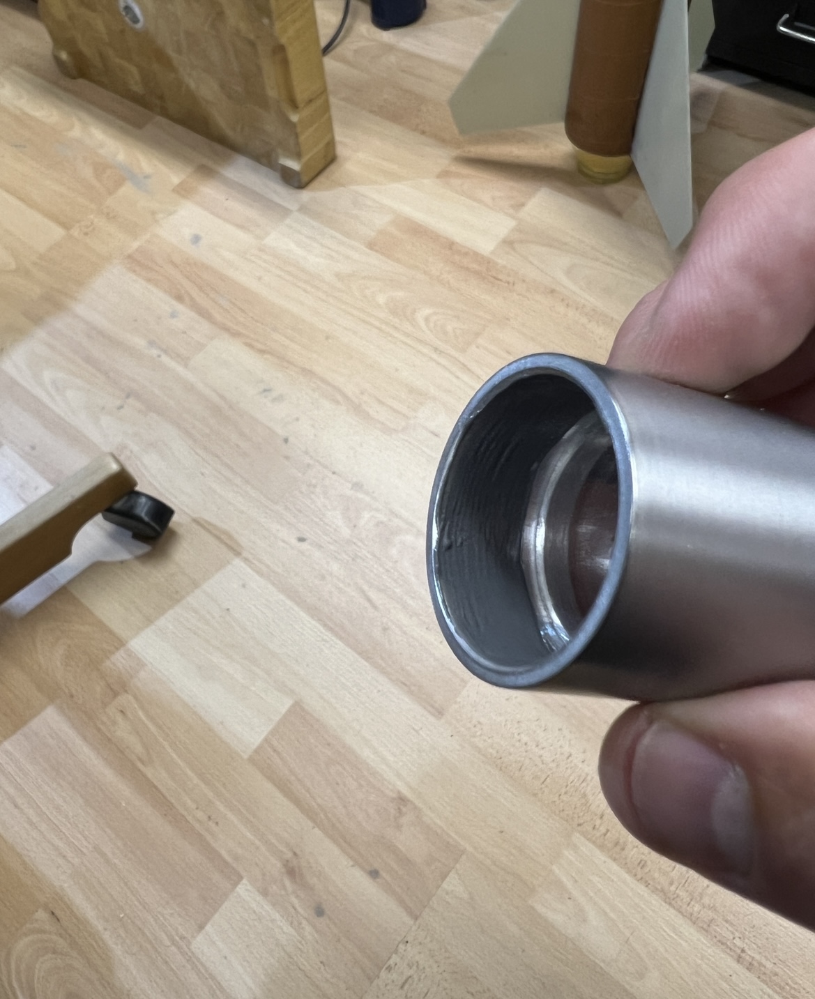

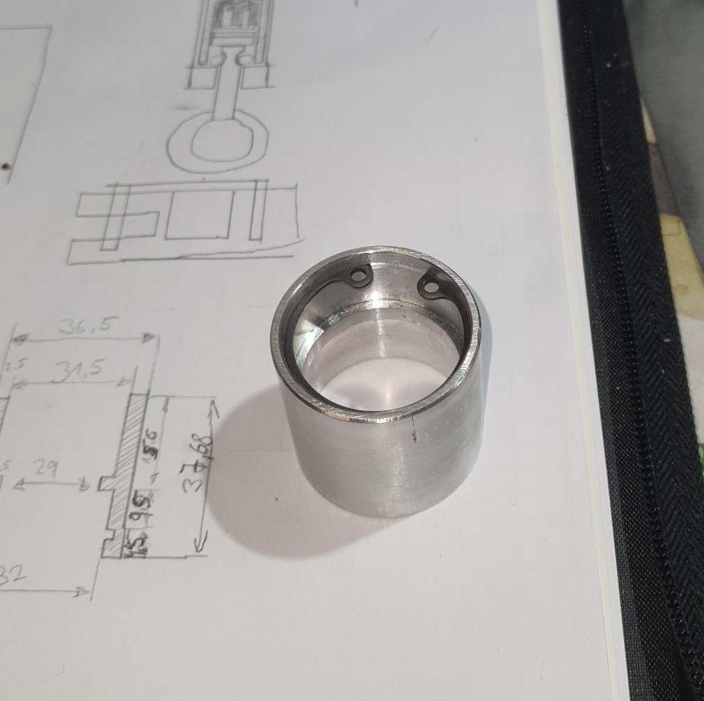

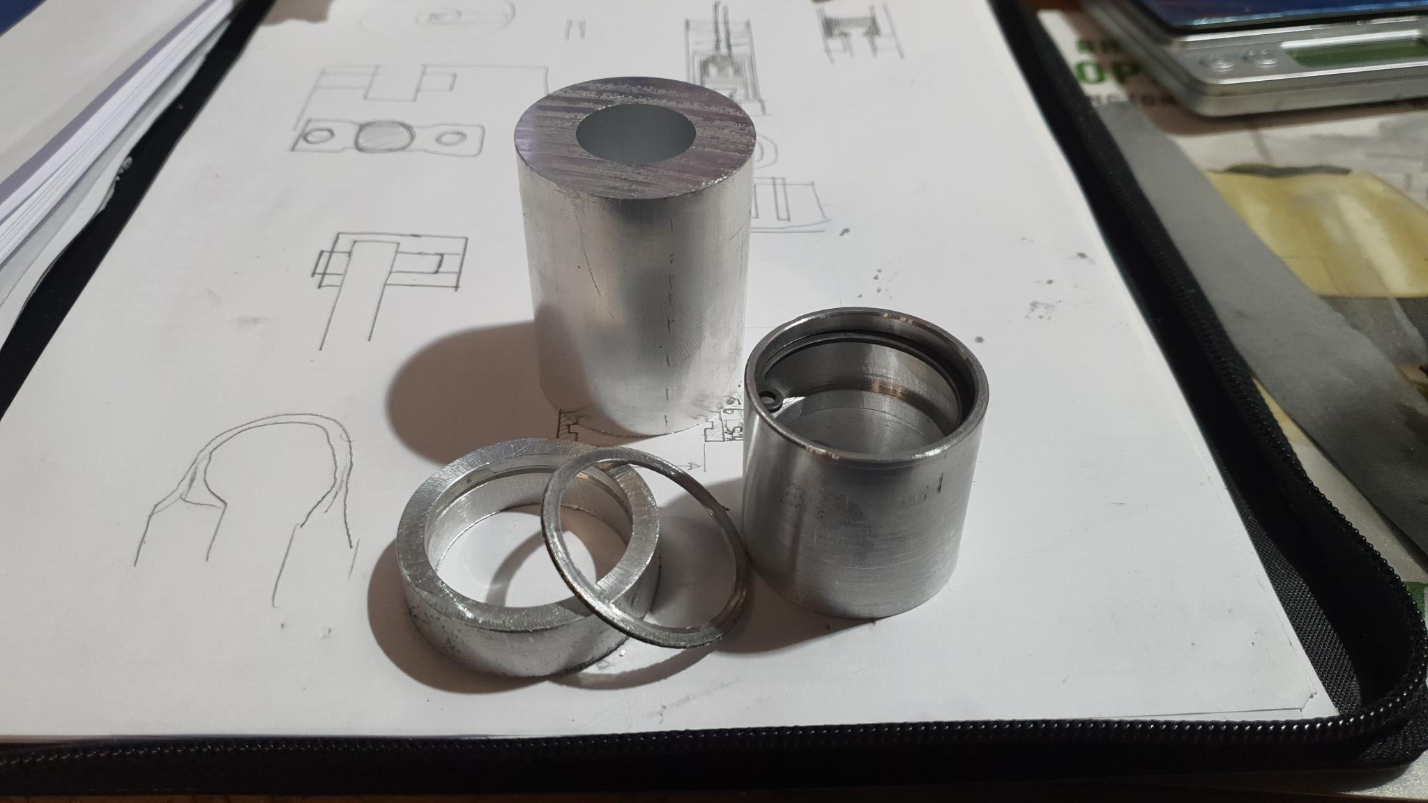

Heute war es endlich soweit und der tolle Retainer von Ralf ist angekommen !
Alles hat wie geplant sehr gut gepasst ! Und er fügt sich wie ich finde sehr gut in das Modell Design ein ..

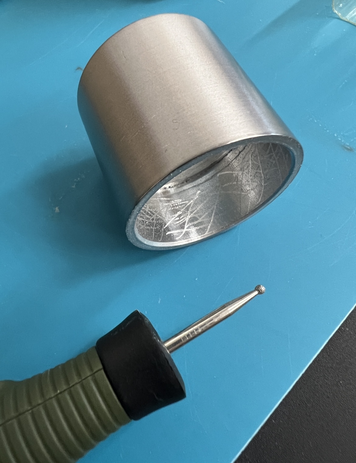

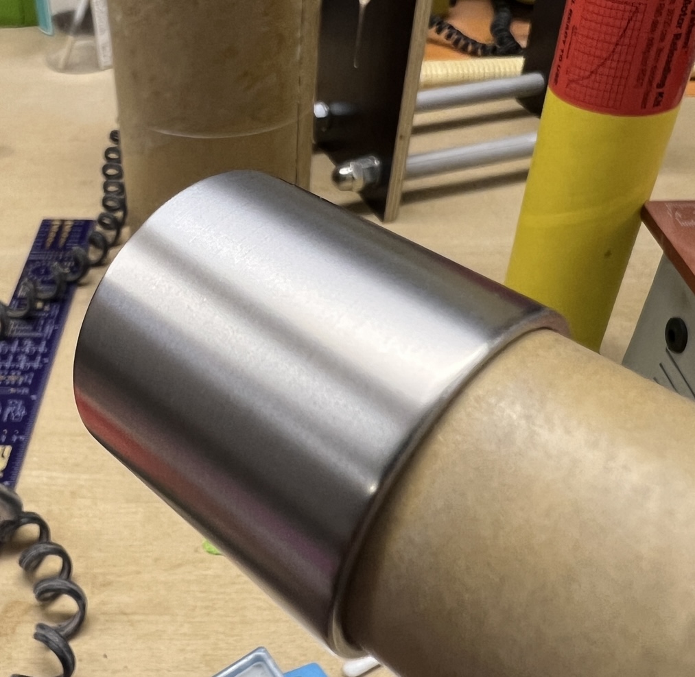

Um ihm den letzten Schliff zu geben im wahrsten Sinne des Wortes habe ich die äußere Oberfläche noch etwas überarbeitet..
Angefangen habe ich mit 400er Papier ( gleichmäßig über schleifen) um jegliche Riefen und Macken aus der Oberfläche zu bekommen …
Dann ging es mit 1000er / 2000er / 4000er Schleif Leinen weiter …
Abschließend noch mit 6000er / 8000er und 12000er Pads der letzte feinschliff …
Um das Ergebnis zu versiegeln wurde der Retainer mit Zapon lackiert … es ist ein Hochtransparenter Lack speziell für Metall Oberflächen … wie gut der im Einsatz hält wird sich zeigen .. bis zum ersten Flug allerdings wird es sehr schön sein ;-)
Morgen wird er dann verklebt …

Beitrag 7656186 [Alter Beitrag01. Juli 2023 um 22:07]

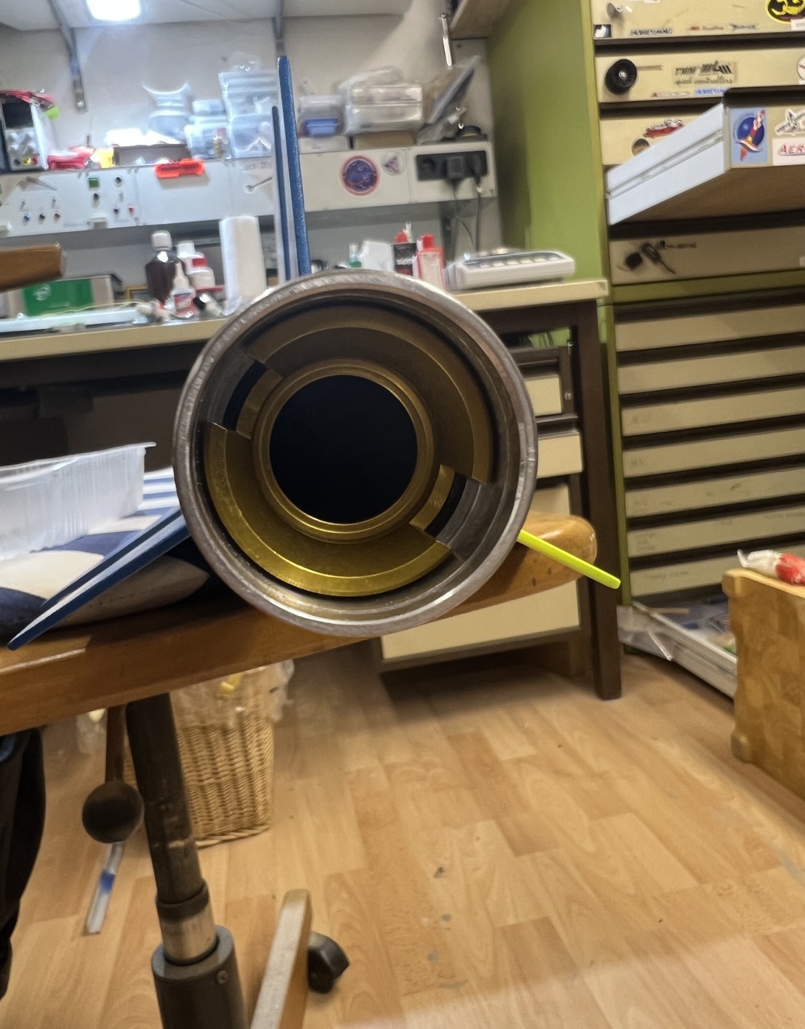

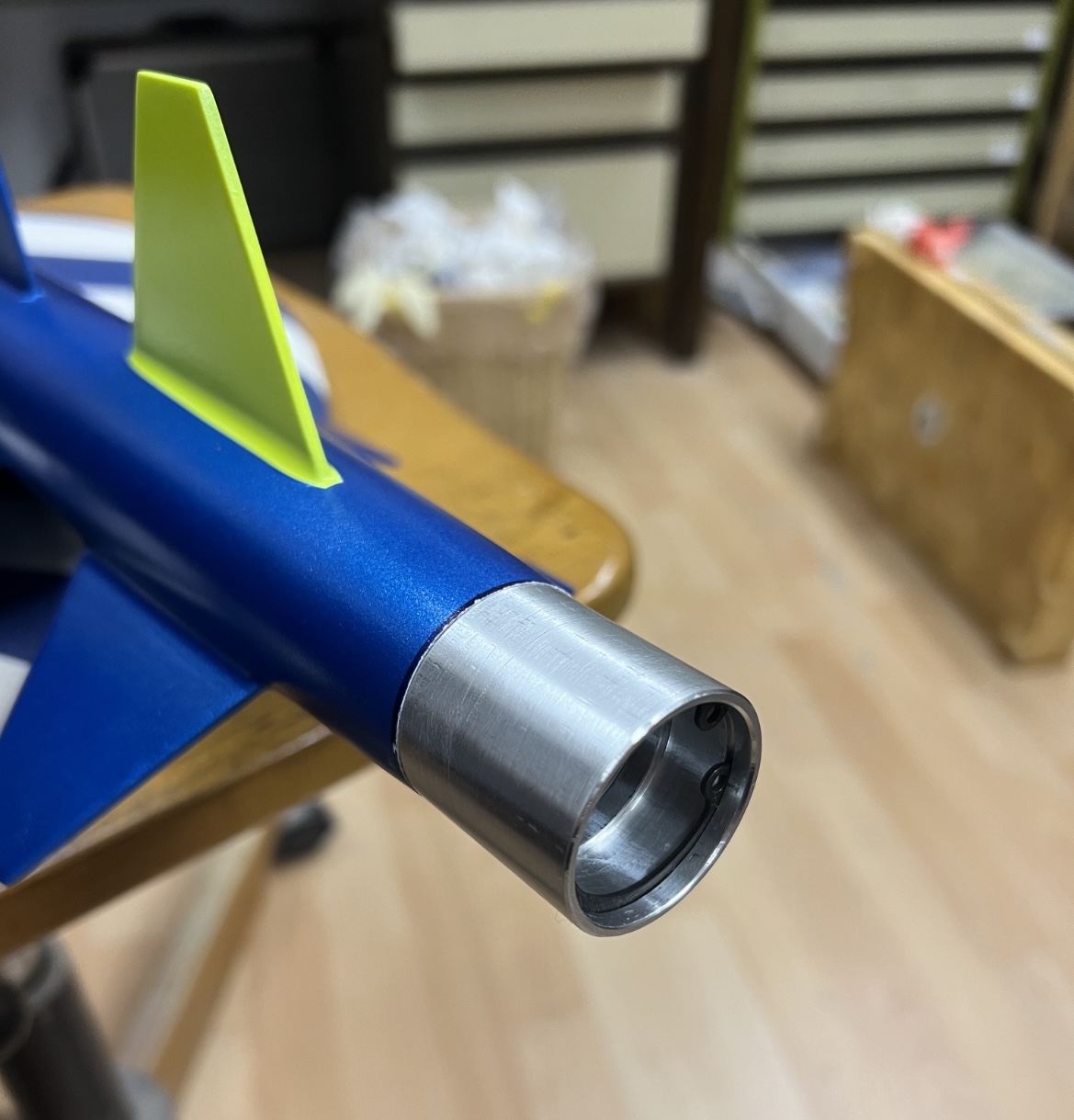

Kam leider erst heute dazu den Retainer zu setzen …
Flächen für die Klebeverbindung vorbereitet …
Dann Auftragen und zusammen fügen …
Überschuss säubern … und nochmal final den Sitz überprüfen…
Sieht gut aus big grin Sehr schnittig !!! bounce
Viele Grüße Marco
