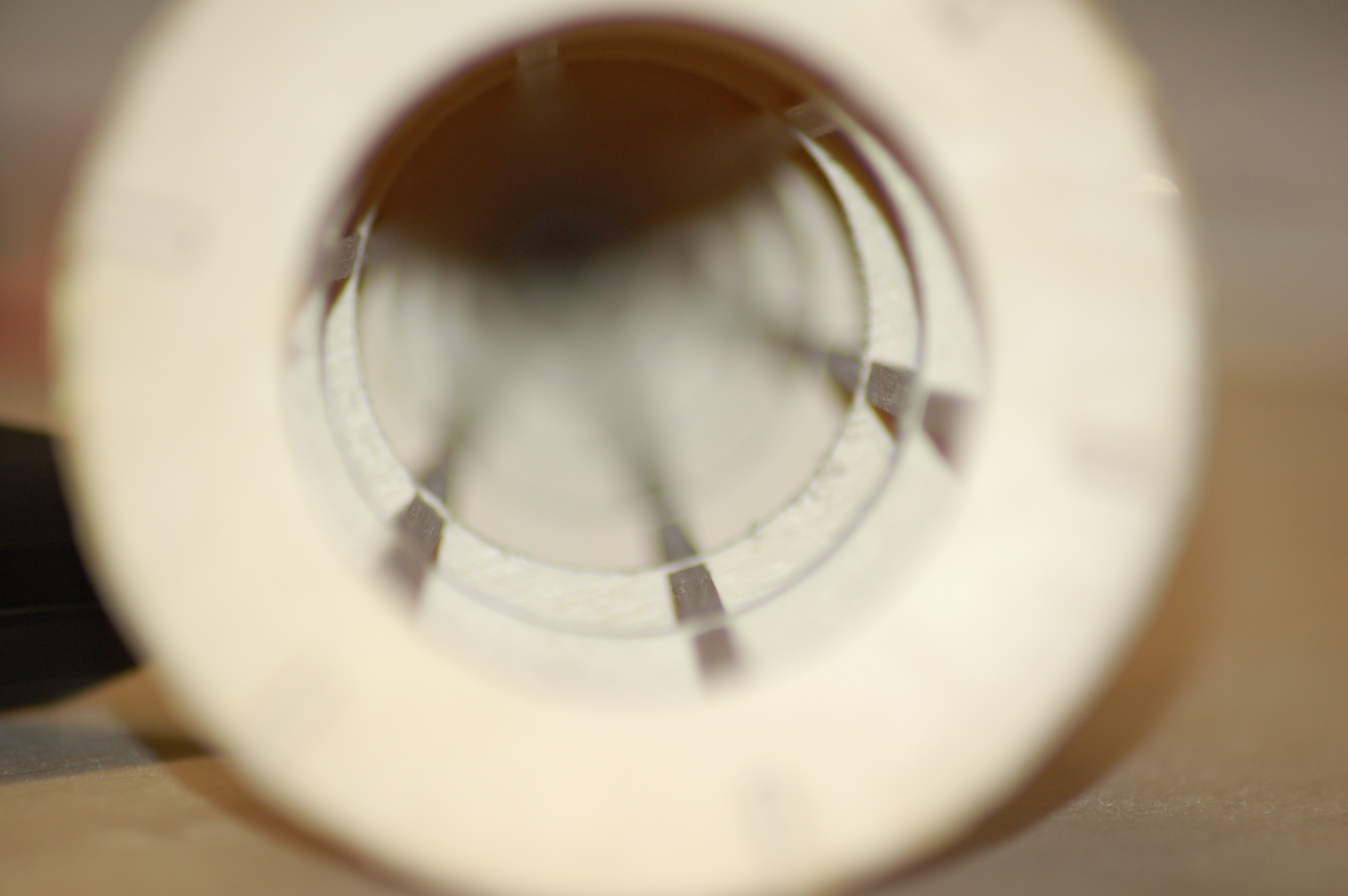

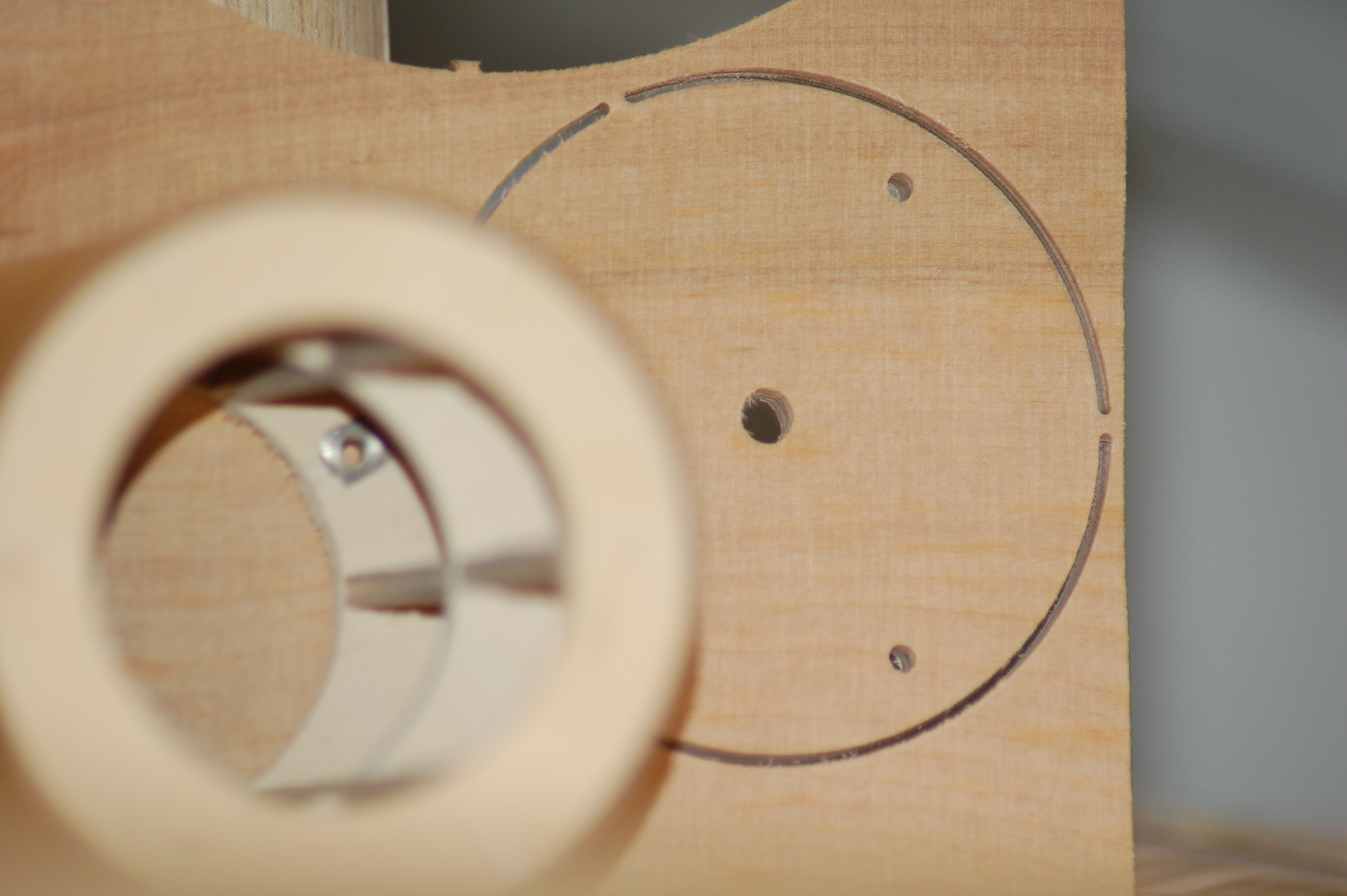

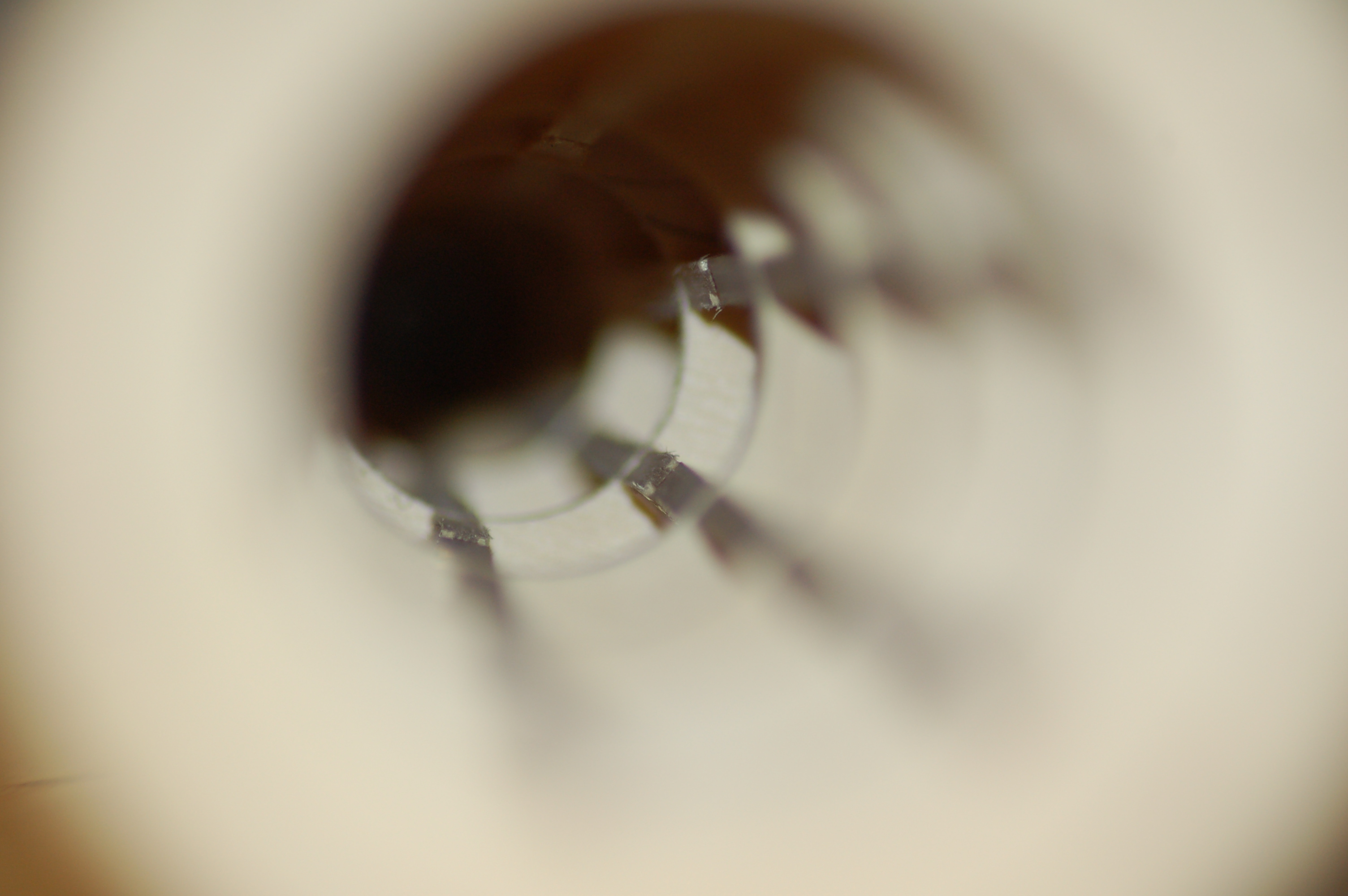

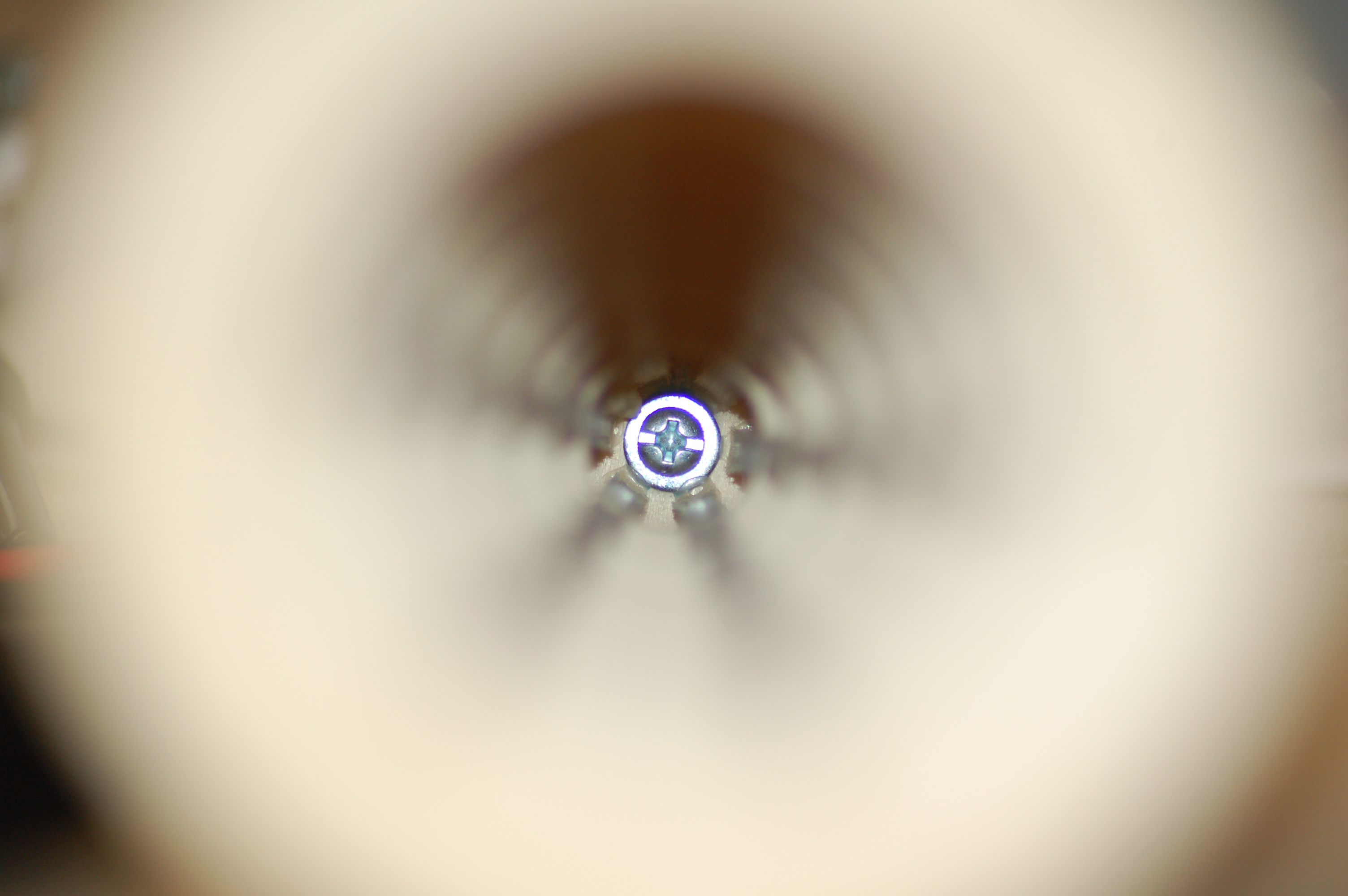

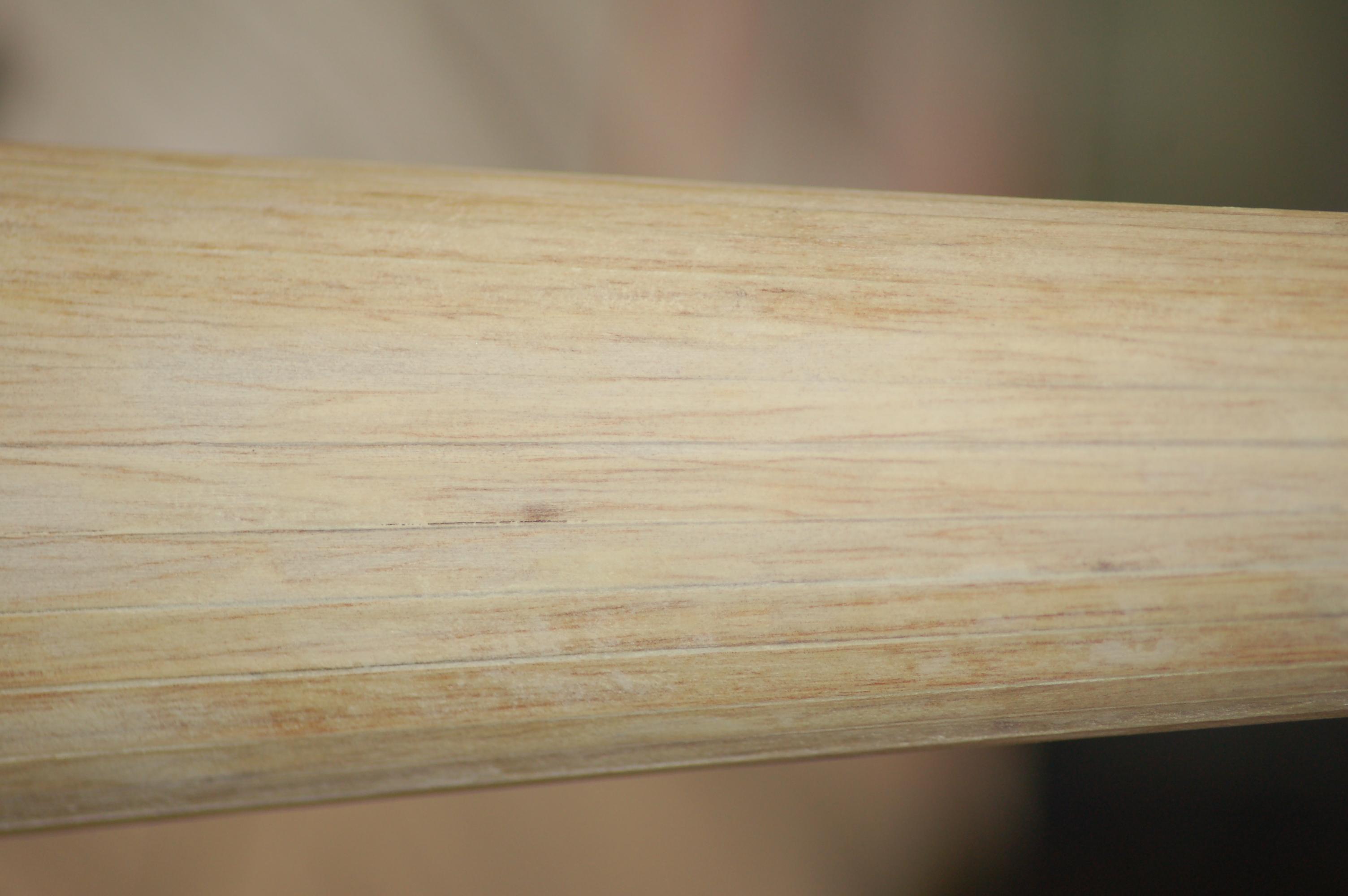

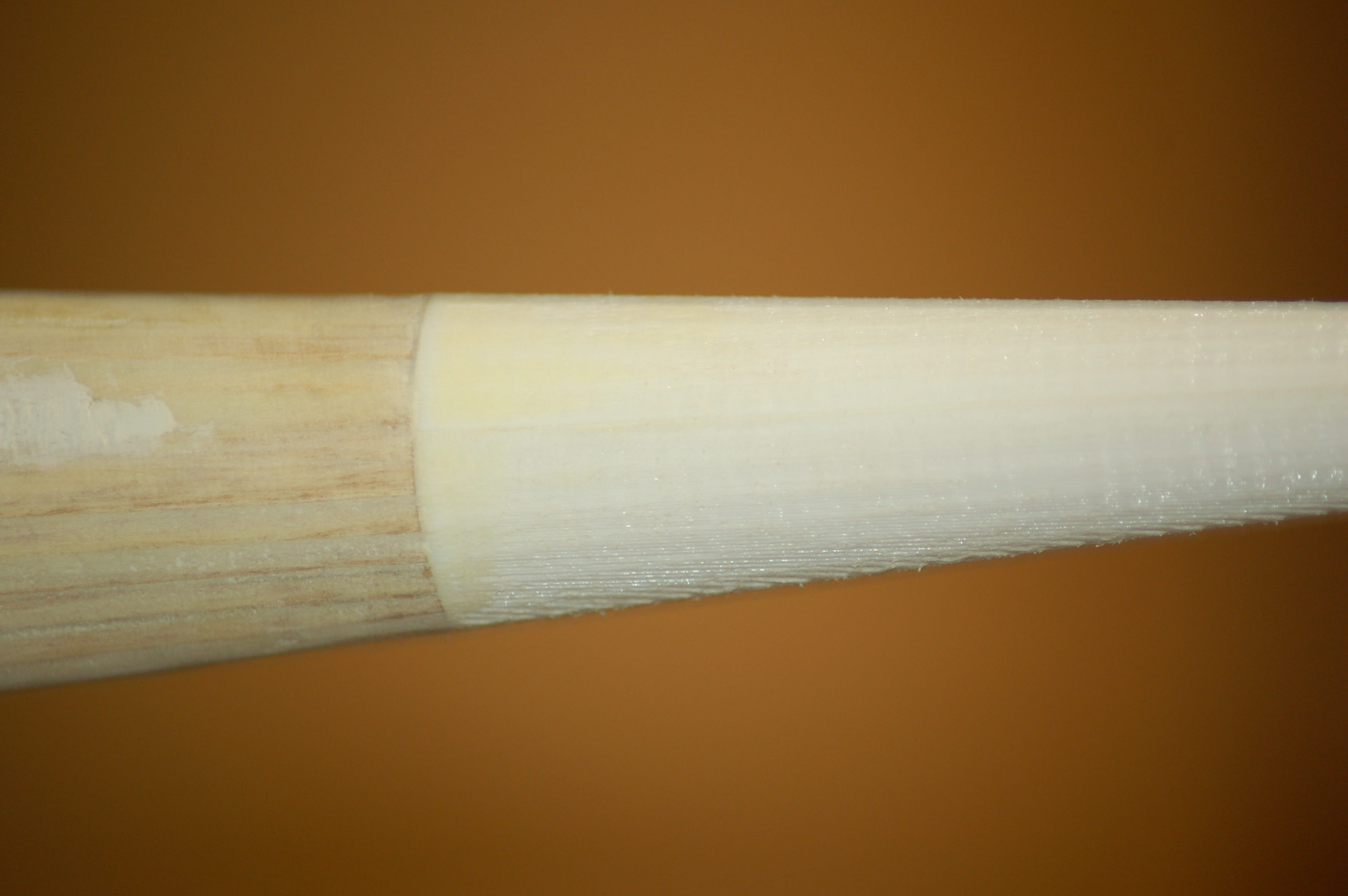

Mich würde mal besonders die Herstellung der genialen Spitze interessieren, hast du da vielleicht mal
noch ein paar Detailfotos ?
Beiträge: 8385
Beitrag 7645956 [Alter Beitrag20. Januar 2020 um 19:30]
Dafür musste ich das Makroobjektiv rauskramen, der Tiefenunschärfeeffekt ist für diesen Anwendungsfall etwas extrem ... ich habe keine Fotos vom Bau, aber man erkennt vllt. etwas mehr. Bei Gelegenheit kann ich noch Screenshots vom CAD-Modell zeigen, das ist vllt. etwas aussagekräftiger.

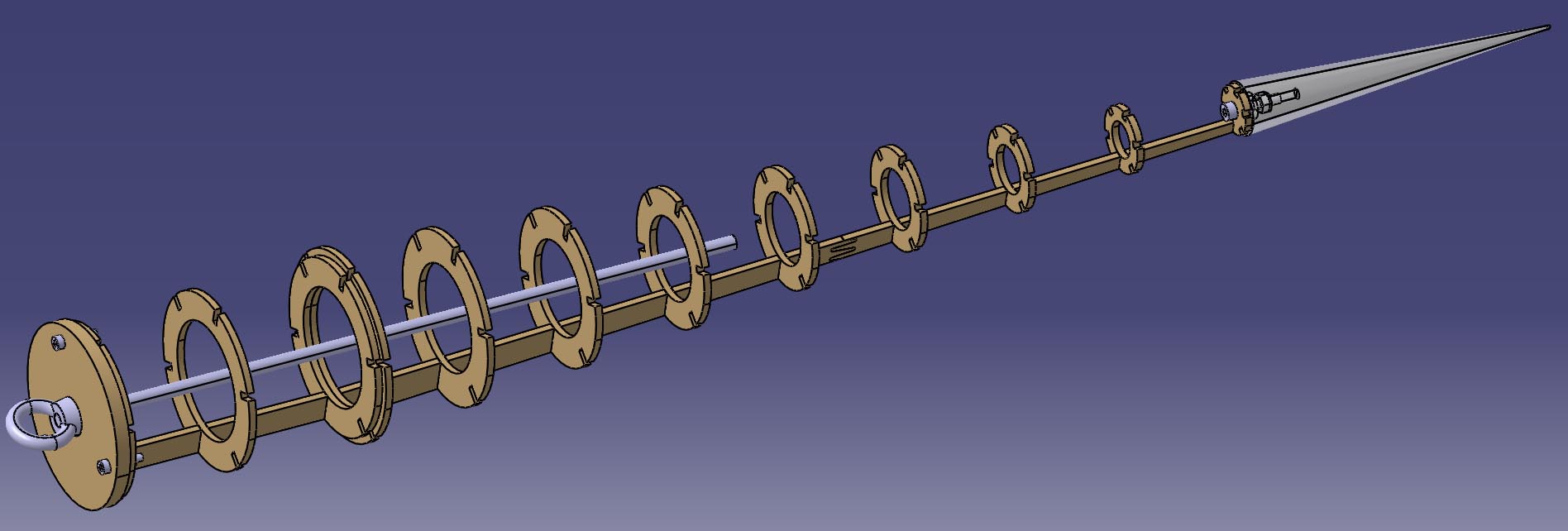

Beitrag 7645959 [Alter Beitrag21. Januar 2020 um 18:26]
Dieser Screenshot ist vielleicht etwas aufschlussreicher.
Links ist der 6-mm-Spant zu sehen, der mit drei M3-Schrauben am dünnen Spant im Kuppler befestigt wird. Mit einer Ringmutter wird hier auch die Gewindestange angebracht.
Der kegelförmige Teil ist getrennt vom zylindrischen. Man sieht auch den »geschäfteten« Übergang im Stringer, da meine Fräse nur knapp 30 cm lange Teile bearbeiten kann. Ganz vorne sind die zwei gedruckten Hälften der Spitze sowie die Schraube und Mutter zur Befestigung zu erkennen.
