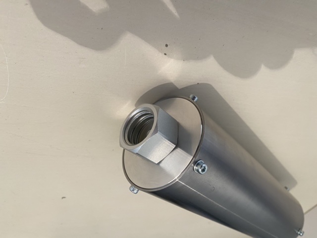

Beitrag 7648625 [Alter Beitrag21. November 2020 um 15:35]
[Melden] Profil von Chris86 anzeigen    Chris86 eine private Nachricht schicken   Chris86 besitzt keine Homepage    Mehr Beiträge von Chris86 finden
Geändert von Oliver Arend am 22. November 2020 um 14:18

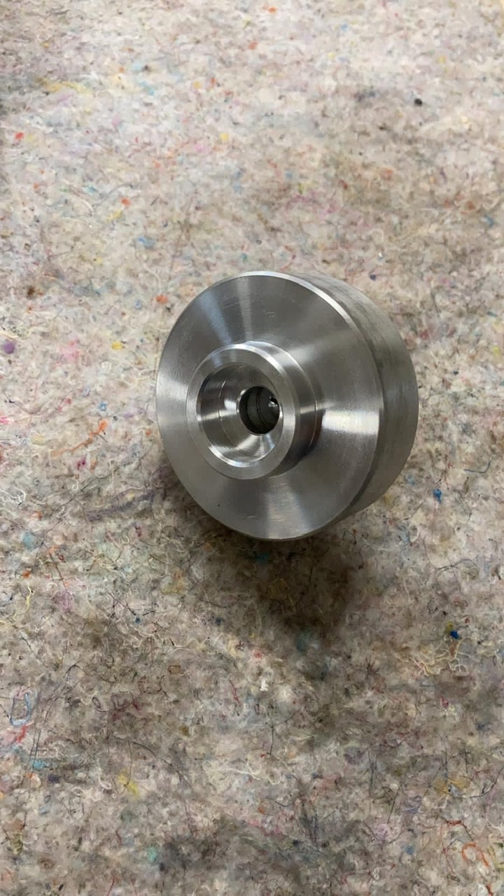

Beitrag 7648626 [Alter Beitrag21. November 2020 um 15:51]
Wow, sieht gut aus.
Wie ich sehe, hat es jetzt geklappt mit den Bildern'wink. Wie hast du denn die ED hinbekommen? Hast du ne Drehbank?

Beitrag 7648627 [Alter Beitrag21. November 2020 um 16:12]
Was meinst du mit ED?
Ich hab nen Freund der is Dreher und der macht mir das für ein paar euronen.
Ich geb ihm ne detaillierte Technische Zeichnung und er setzt das dann um.

Beitrag 7648628 [Alter Beitrag21. November 2020 um 16:15]
Die Düse und das Gehäuse sind aus Metall. Die Injector Seite aus Alu.

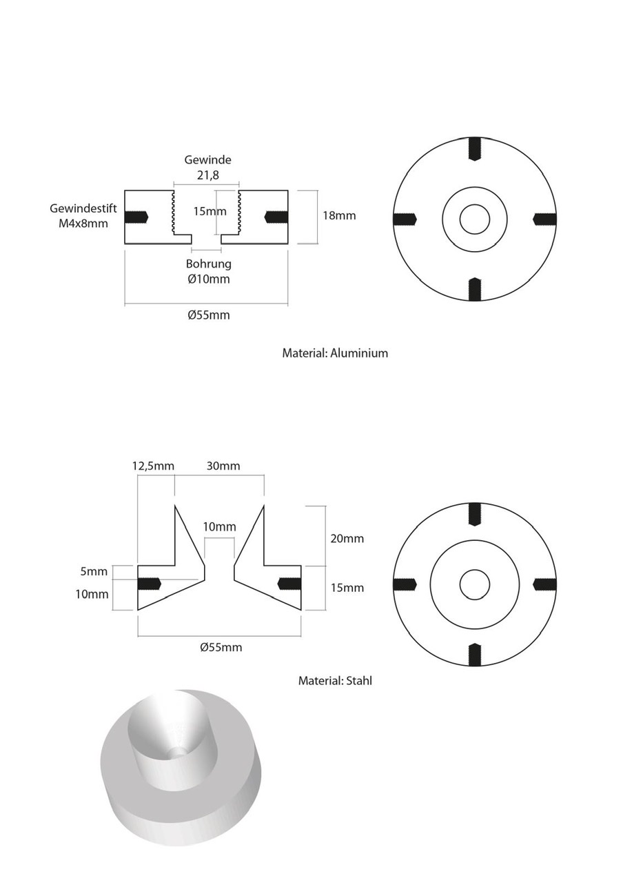

Beitrag 7648629 [Alter Beitrag21. November 2020 um 16:18]
Hier sieht man den Aufbau der Düse und der injector Seite.
Was haltet ihr prinzipiell von dem Teil?
Als festbrennstoff hatte ich an Acryl gedacht.
Oder gibt es etwas das als feststoff am besten ist?

Chris86
Registriert seit: Nov 2020
Beiträge: 43
Beitrag 7648631 [Alter Beitrag21. November 2020 um 17:43]
Die wurde wie der Rest auch auf der drehbank gemacht.

Beitrag 7648635 [Alter Beitrag21. November 2020 um 20:45]
Würde mich über Anregung und Kritik freuen.
Da es mein erster in der Größe ist.
Denkt ihr der ist vom Aufbau her so in Ordnung?
Beitrag 7648636 [Alter Beitrag21. November 2020 um 23:52]
Das sieht erfolgversprechend aus, Hut ab. Wie ist das mit dem Tanken und dem Injektor-Ventil gedacht?

Beitrag 7648638 [Alter Beitrag22. November 2020 um 10:36]
Hi
Vielen Dank
Ich hab ein umfüllventil für eine 1100g Einwegflasche mit N20 auf die Sodastream Zylinder.
Ich kann aber auch die großen 4kg Flaschen nehmen und mit diesen die Sodastream Zylinder befüllen.
der Injector hat ein 21,8 Gewinde. Darauf passt ein Adapter in welchem die Sodastream Gewinde passen.
Diese werden dann beim einschrauben automatisch geöffnet.
Das Gas wird dann wie beim microhybrid durch eine Burst Disc zurück gehalten.
Also ein recht simpler Aufbau mit wenig teilen.
