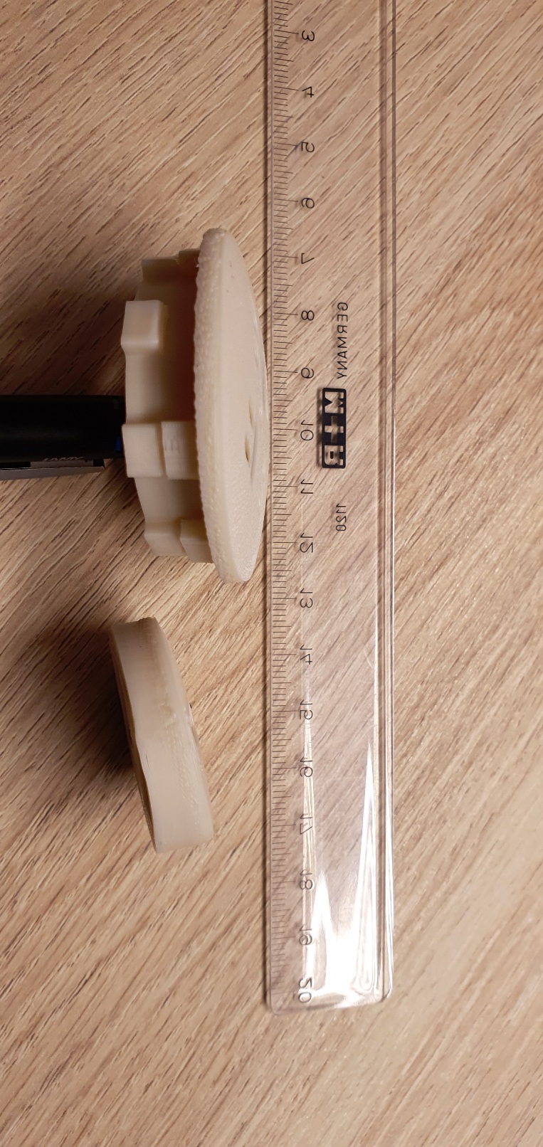

Ich habe hier POM Filament und auch 5mm Railbuttons aus diesem gedruckt.
Bei meinem letzten Belastungstest sind die Schrauben aus CA-verstärkter doppelwandigem Papprohr ausgerissen und die Railbuttons haben es unbeschadet überlebt.
