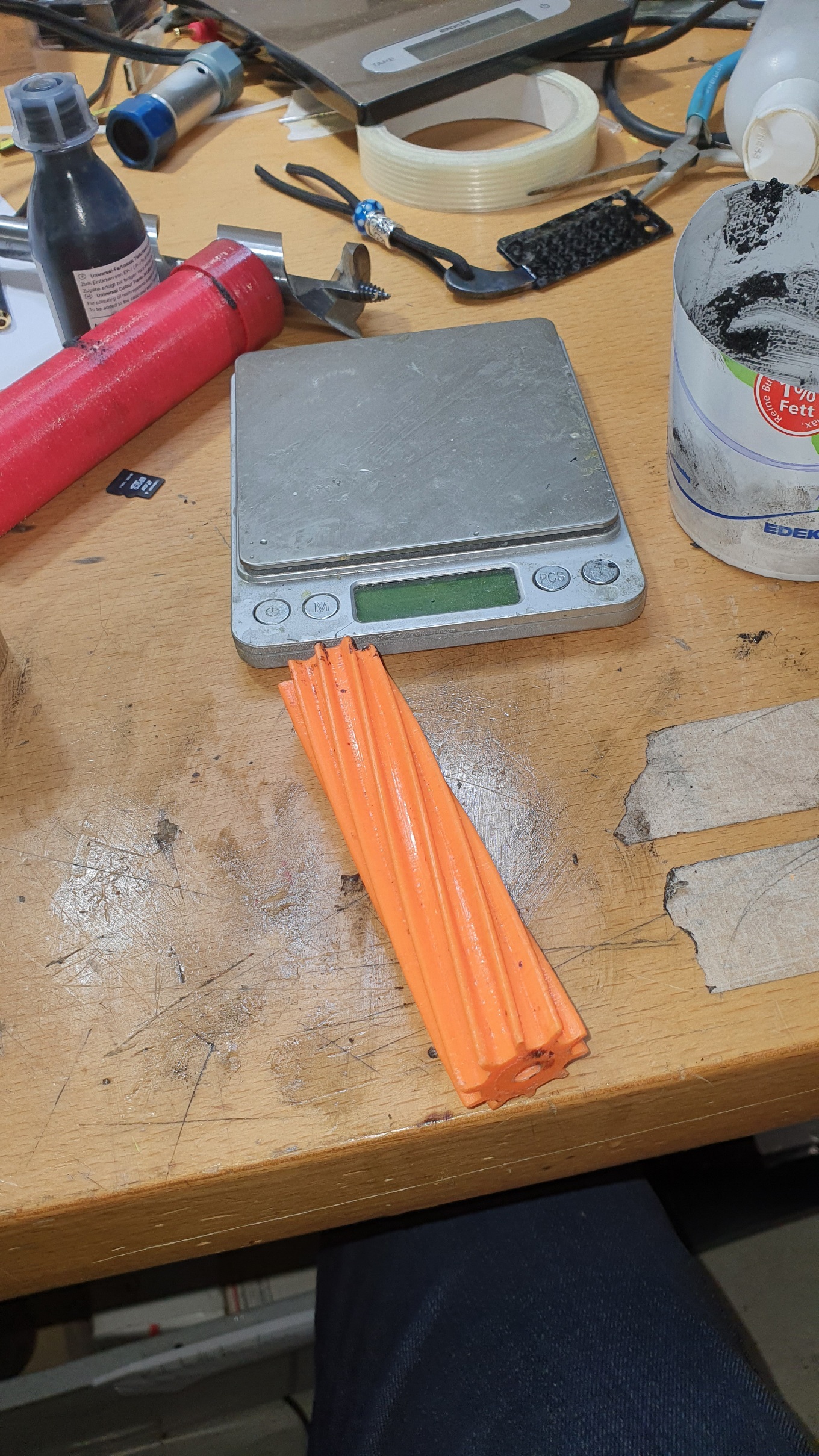

Der Kern ist aus ABS. Geschliffen und poliert. Ich habe den Kern dieses mal raus bekommen, schauen wir mal ob ich das die nächsten vier mal auch schaffe. Das Grain ist nur 90mm hoch. Wenn es noch länger wird könnte das mit dem Kern ziehen unmöglich werden.
Geändert von RalfB am 05. Januar 2022 um 19:11

Wow, nice!
Preis aber ohne N2O, oder?
Und das war jetzt für einen 54/600 oder so?
