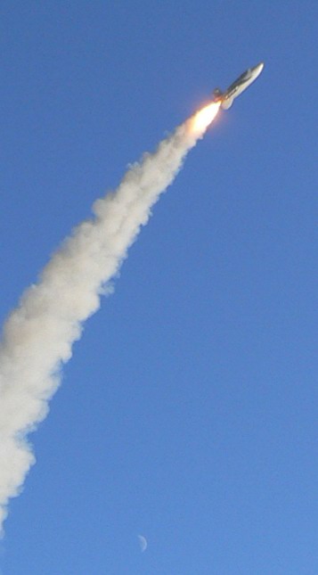

Ehh danke für alle Eure "Beileidsbekundungen"
Aber sooo traurig bin ich nun auch wieder nicht. Zum Raketenhobby gehören Abstürze schon mal dazu. Damit muß man leben können. Nun habe ich wenigstens wieder was zum basteln... Wird schon! Was ist schon der Kummer für ein gecrashtes Modell, wenn man so ein Bild hat... ![]() Folgende Datei wurde angehängt: |

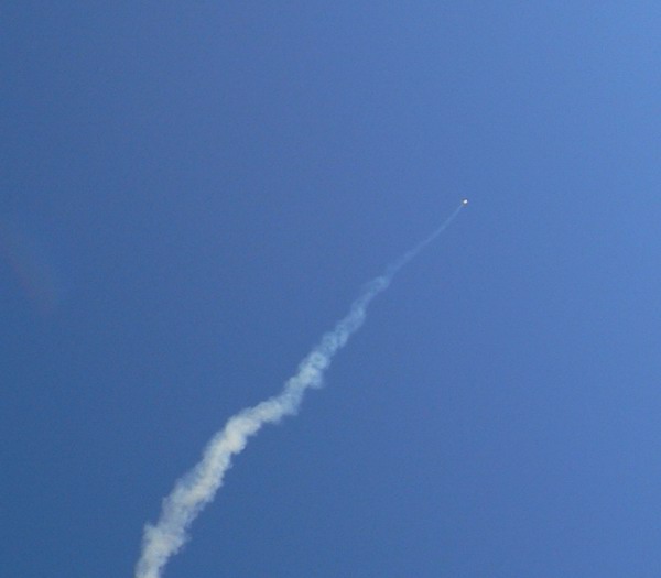

Beitrag 66340
oder so eins...

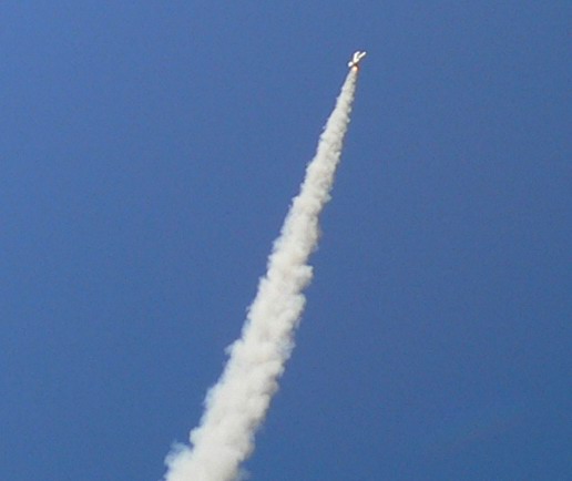

Beitrag 66341
und das hier...

Rolli: Hast recht! Das sind wirklich tolle Bilder!
Ich könnte mich wo hin beissen, dass ich diesmal nicht mitkommen konnte... Übrigens - ein Trost an alle: Rolli wird gar nicht anders können, als die Natter wieder aufzubauen. Sobald der Filmbeitrag über den Erstflug in n-tv lief, wird alle Welt Rolli und die Natter zusammen assoziieren. Da kann er doch nicht plötzlich "ohne" dastehen! Gell Rolli?
