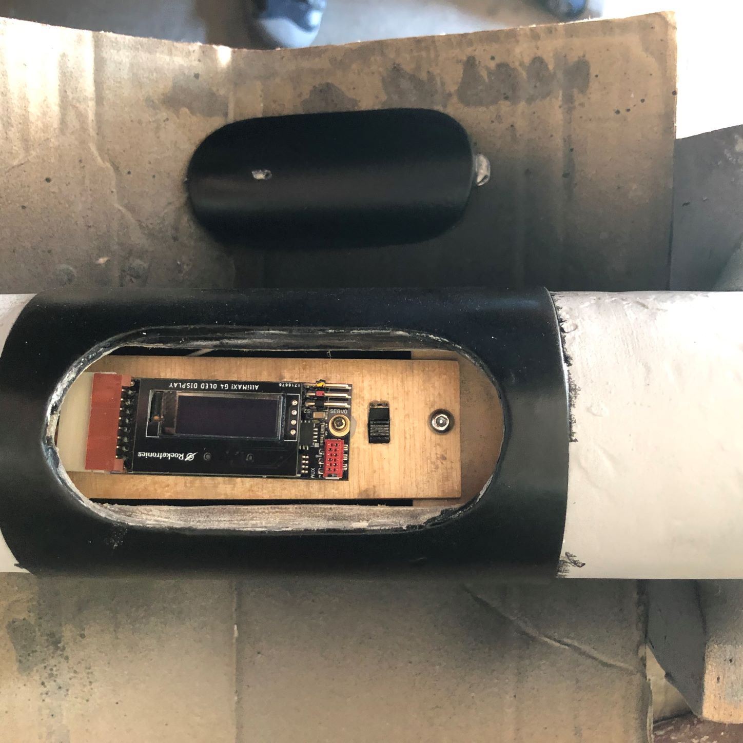

die Verdrahtung und Lipoakku ist unter dem Spannt,
Das Bild wird Dir sicherlich nicht viel nützen...
Grüße, Rolli
Grüße, Rolli
Ok, danke Rolli...ich hab da schon eine idee, werde erst alles aus Pappe bauen und dann ein Video drehen, dann hier posten ;-)

Moin zusammen, was sagt Ihr denn zu dem Akku? ist der OK für den kleinen Altimax?

Reicht völlig. Backupsystheme sind bei größeren Raketen immer gut. Einen externen Zünder per Funk ist meines Erachtens auch nicht unbedingt nötig. Eher noch ein zweiten Altimax mit eigenen Akku.

die reichen vollkommen. Nutze ich seit Jahren ohne Probleme. Haltbarkeit ist natürlich nicht ewig, mögen keine wirklich harten Landungen, sind daher natürlich immer auf Schäden, Aufblähungen etc. zu kontrollieren sowie beim Laden entsprechend der Herstellerangaben zu pflegen und zu beaufsichtigen. Das weißt Du als Modellflieger aber sicher besser als ich...

top, danke Euch, dann werde ich einfach zur Sicherheit 2 separate Altis mit 2 Akkus montieren, sicher ist sicher ;-)
