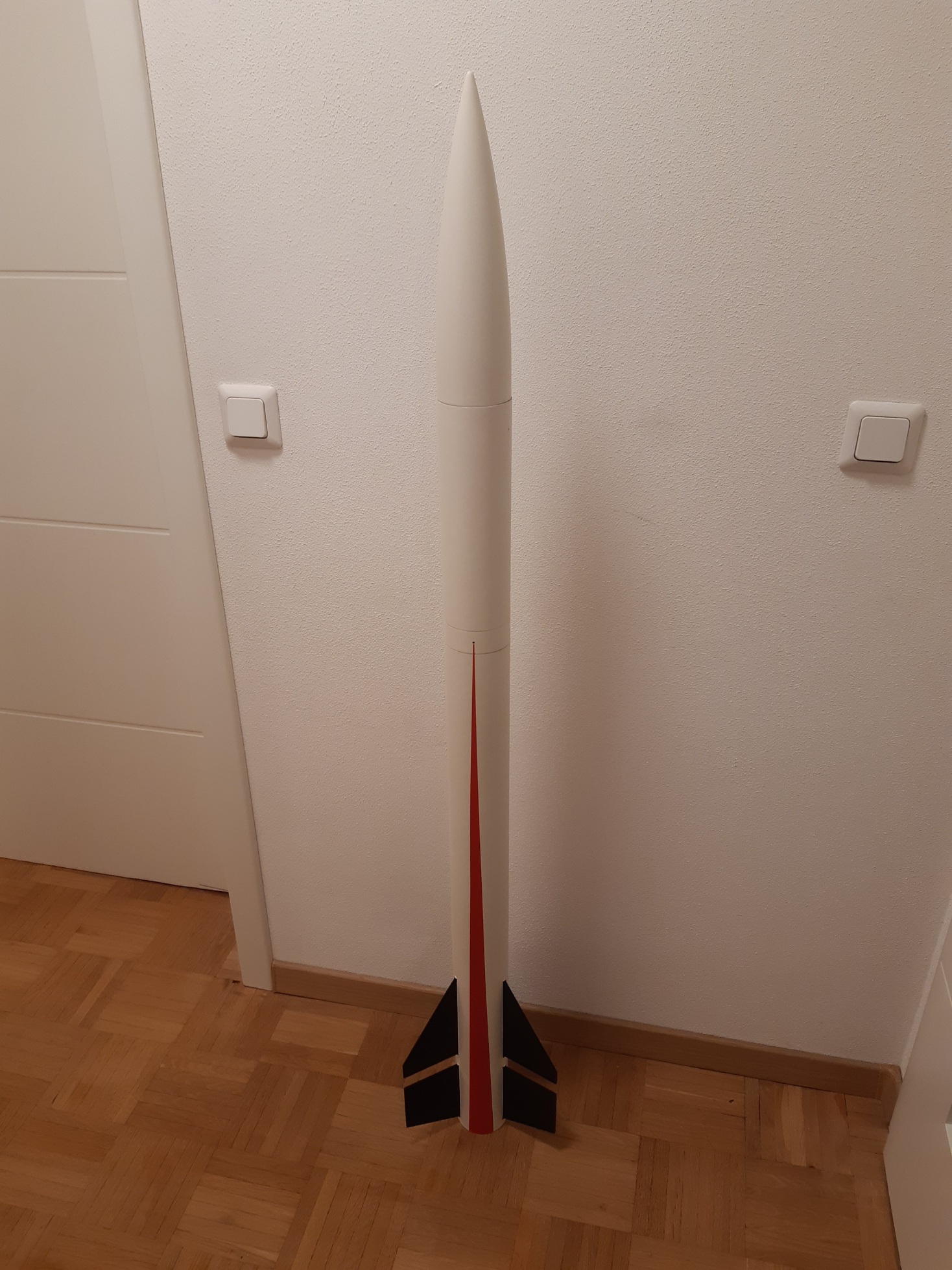

Hallo, Habe die Athena heute fertig lackiert, ist nicht perfekt geworden aber ich bin soweit zufrieden. Jetzt noch ein paar Kleinigkeiten wir Railbuttons montieren und dann geht's zum Erstflug beim RJD. Gruß und bis Bald beim RJD. Benni
Sehr sehr cool ! Ich freue mich !

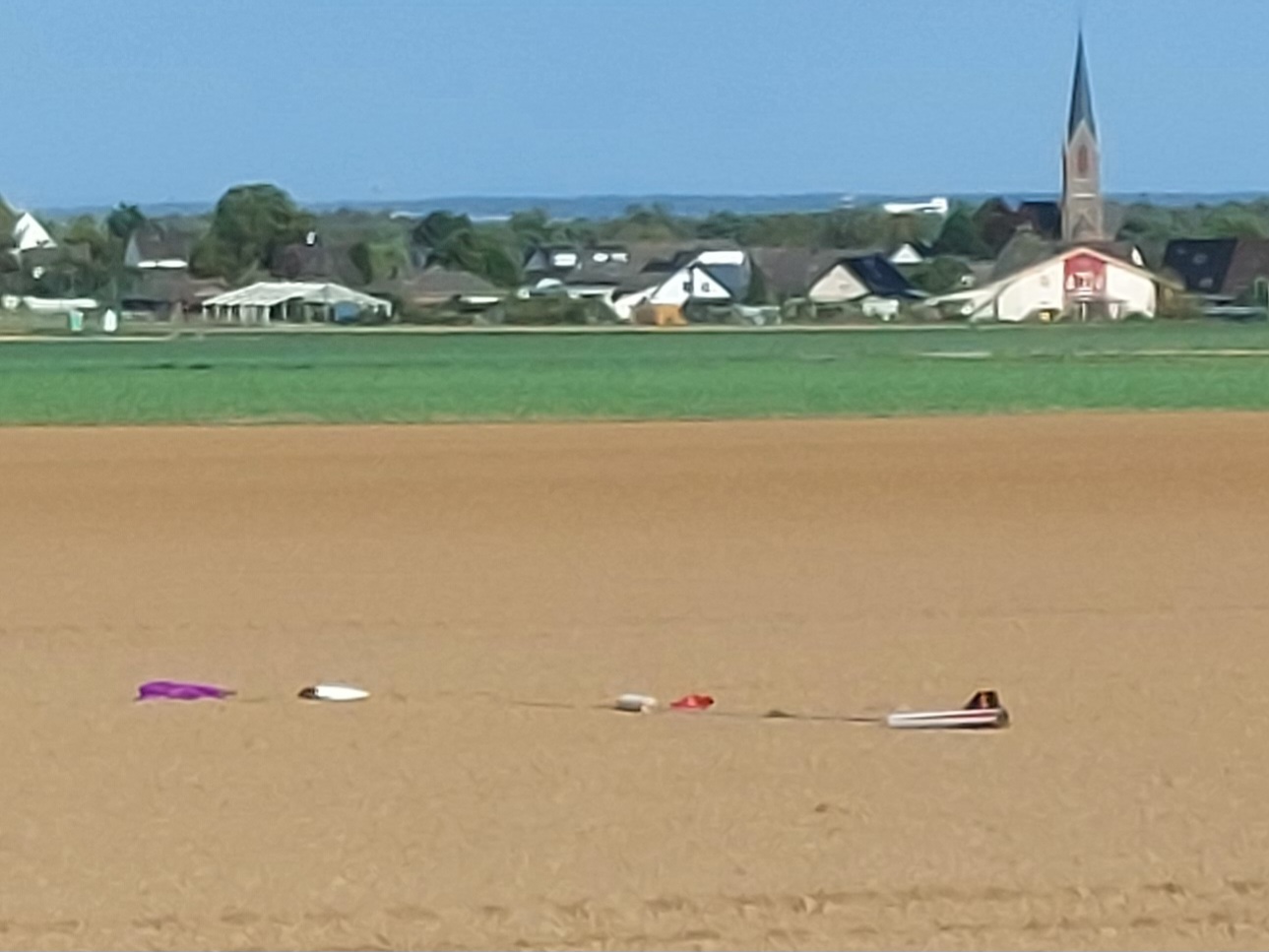

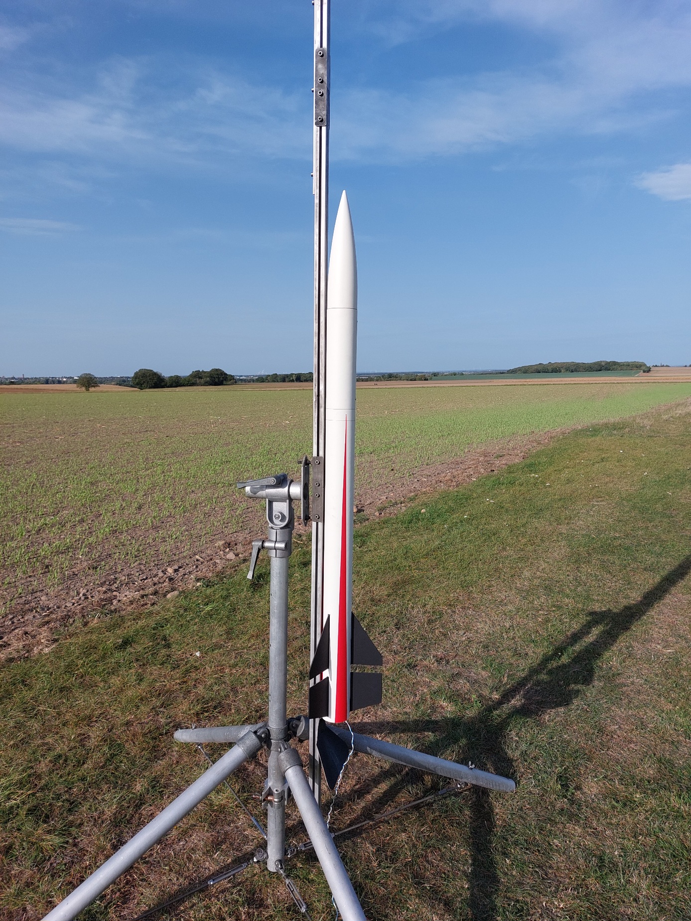

Zum Abschluss vom Baubericht hätten noch ein paar Flugbilder gehört, aber weder beim RJD noch beim Freundschaftsfliegen habe ich es geschafft ordentliche Fotos zu machen. Aber nach zwei Flügen bin ich echt begeistert. Beide Flüge erfolgreich, schön gerader Aufstieg und funktionierender Dual Deployment. Spaßige Rakete, die auch mit G Motoren beeindruckt. Vor dem Start in Zülpich  Nach der Landung im steinigen Acker, gab gleich viele Gebrauchsspuren in der Lackierung. Gruß Benni
%Bild2
Gruß Benni
Oh, du bist ja wirklich weit weg gelandet. Die Gebrauchsspuren sind die Auszeichnung nach einer erfolgreichen Bergung. Lack ist zweitrangig. Mir hat es in Zülpich, bei meinem L2 Flug, das Modell so lange am Fallschirm über den Acker gezogen, bis es so viel Kies gesammelt hat, das es liegen geblieben ist
