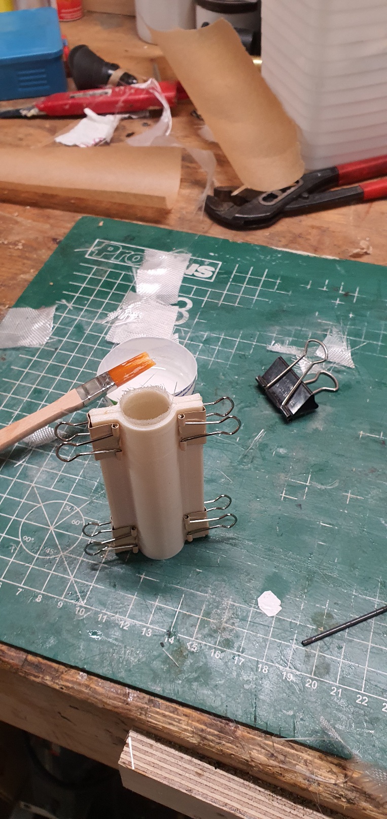

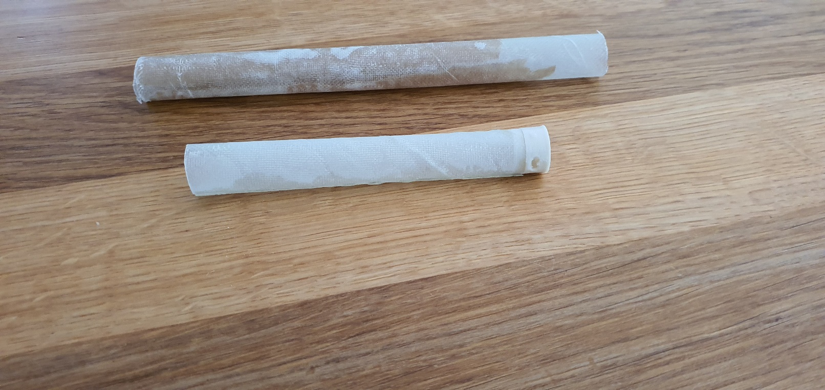

Beiträge: 2979
Mein erster Versuch einen Kuppler herzustellen:

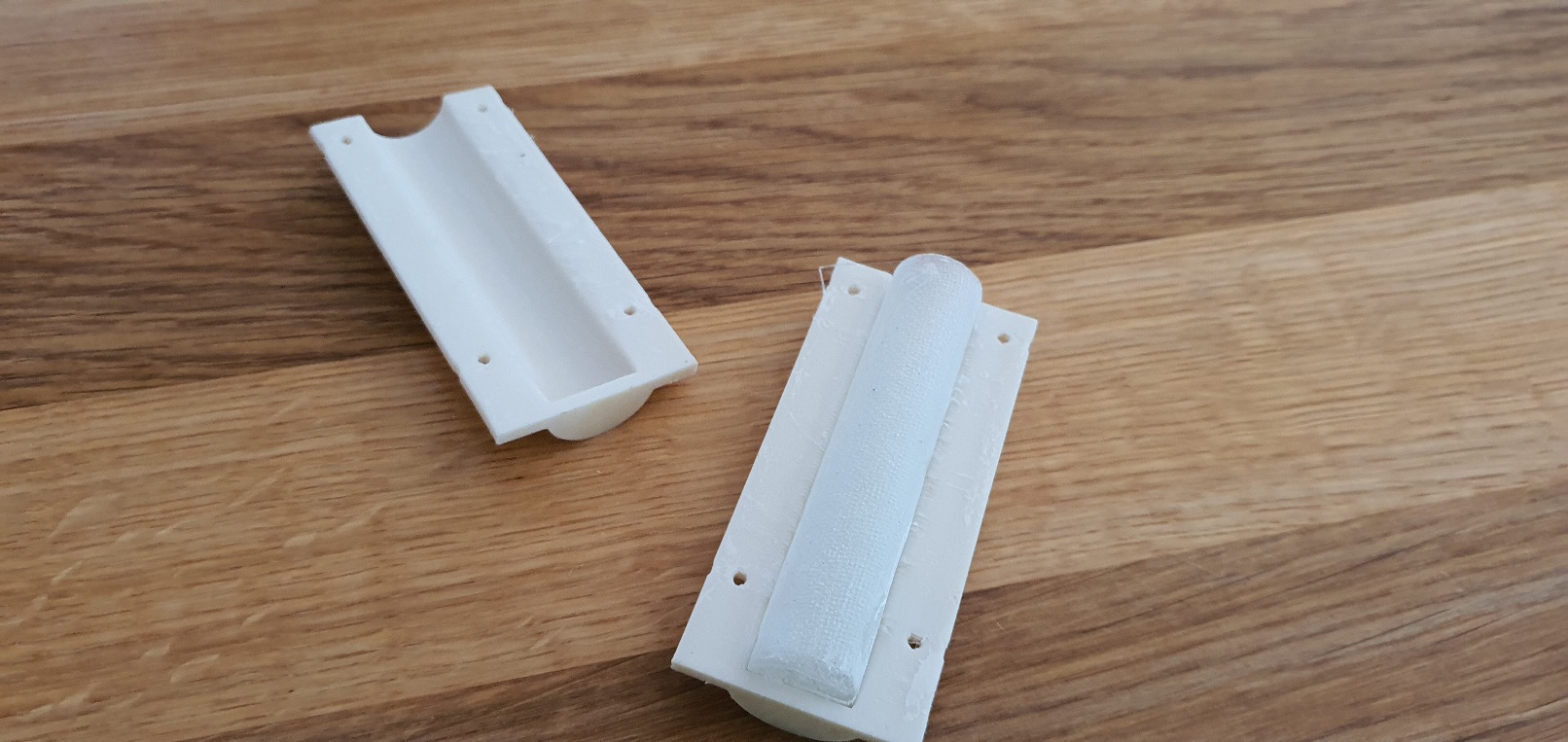

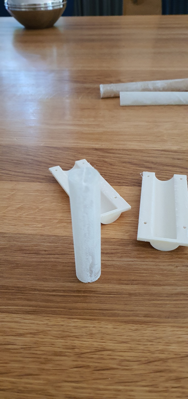

Beiträge: 2979
Das war ein nicht befriedigendes Ergebnis. Da ich sehr gute Erfahrungen mit den gedruckten Formen gemacht habe, gibt es jetzt eine Kupplerform. Ich finde der erste Abzug ist schon vorzeigbar geworden

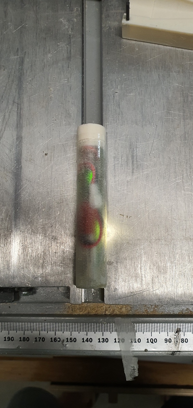

Beiträge: 2979
Mit SmaltiP, Magswtch und 180mA Akku

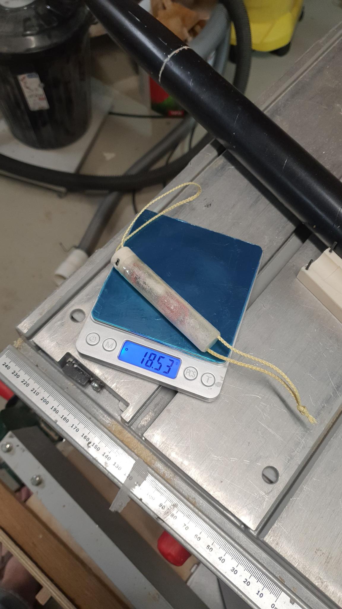

Beiträge: 2979
 und noch eine Runde für das GPS Gedöns.

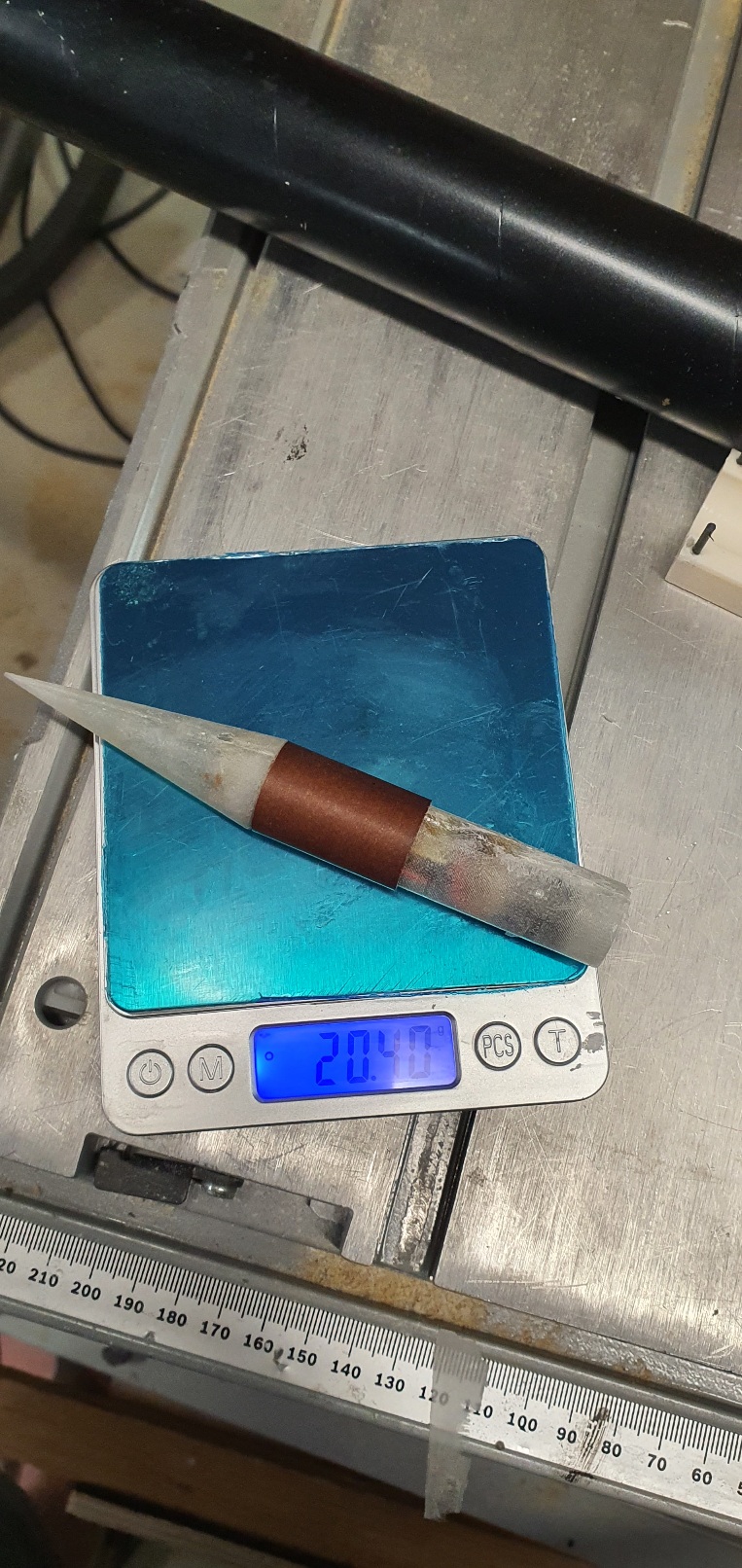

Beiträge: 2979
Die Spitze mit GPS.
