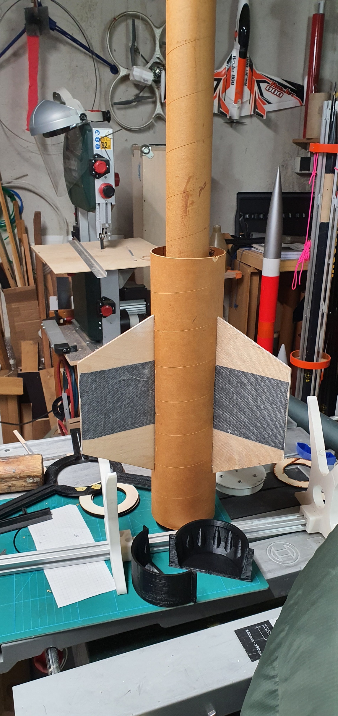

Die Flossenwurzel ist noch etwas lang.

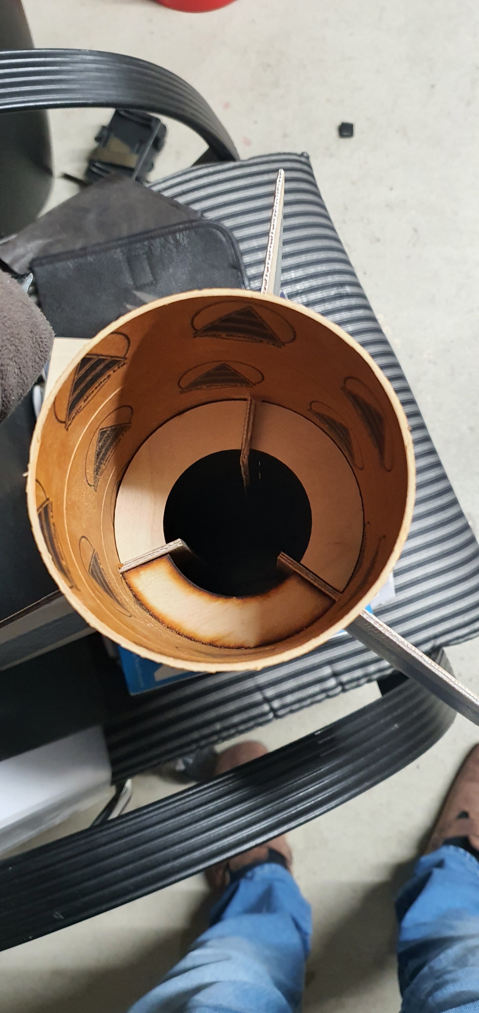

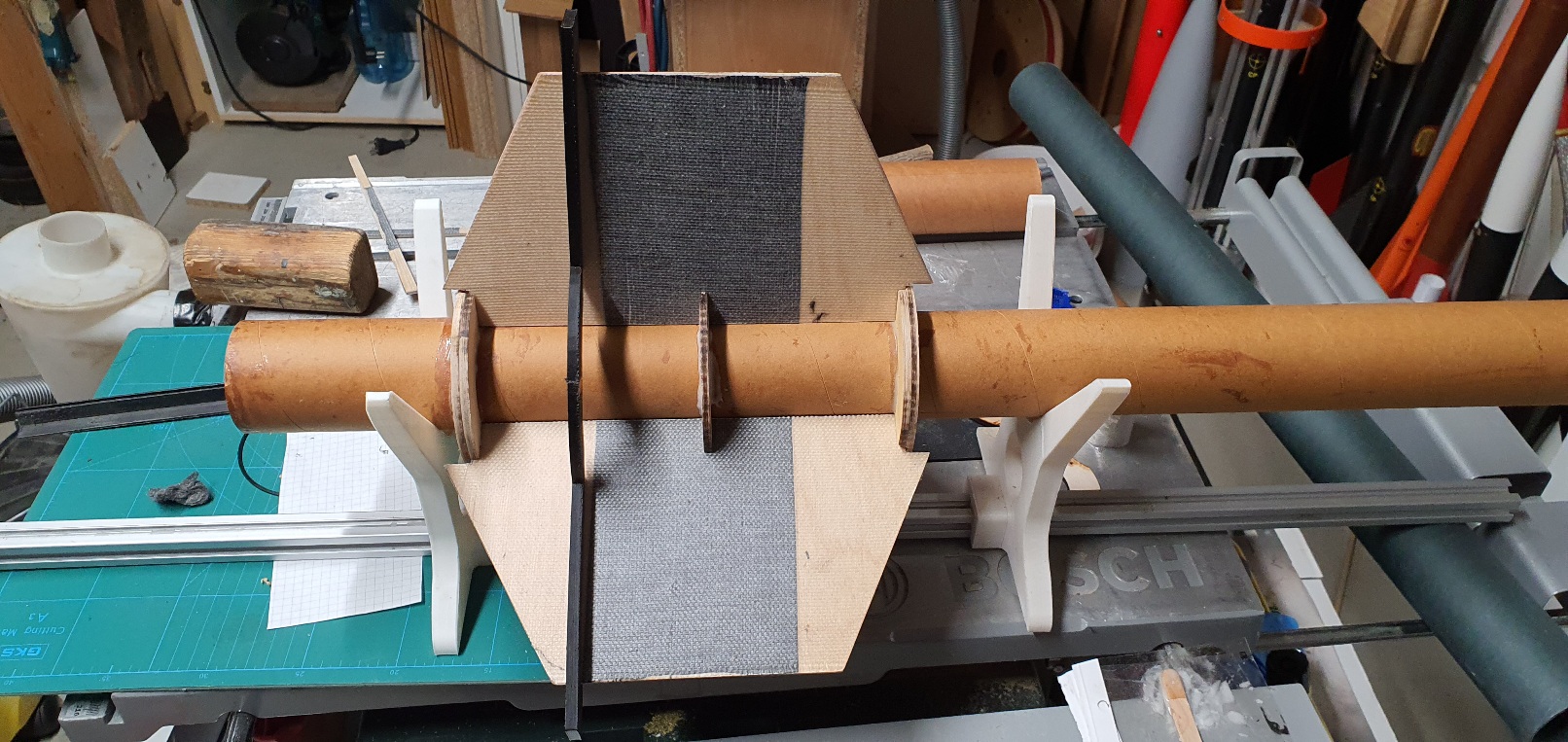

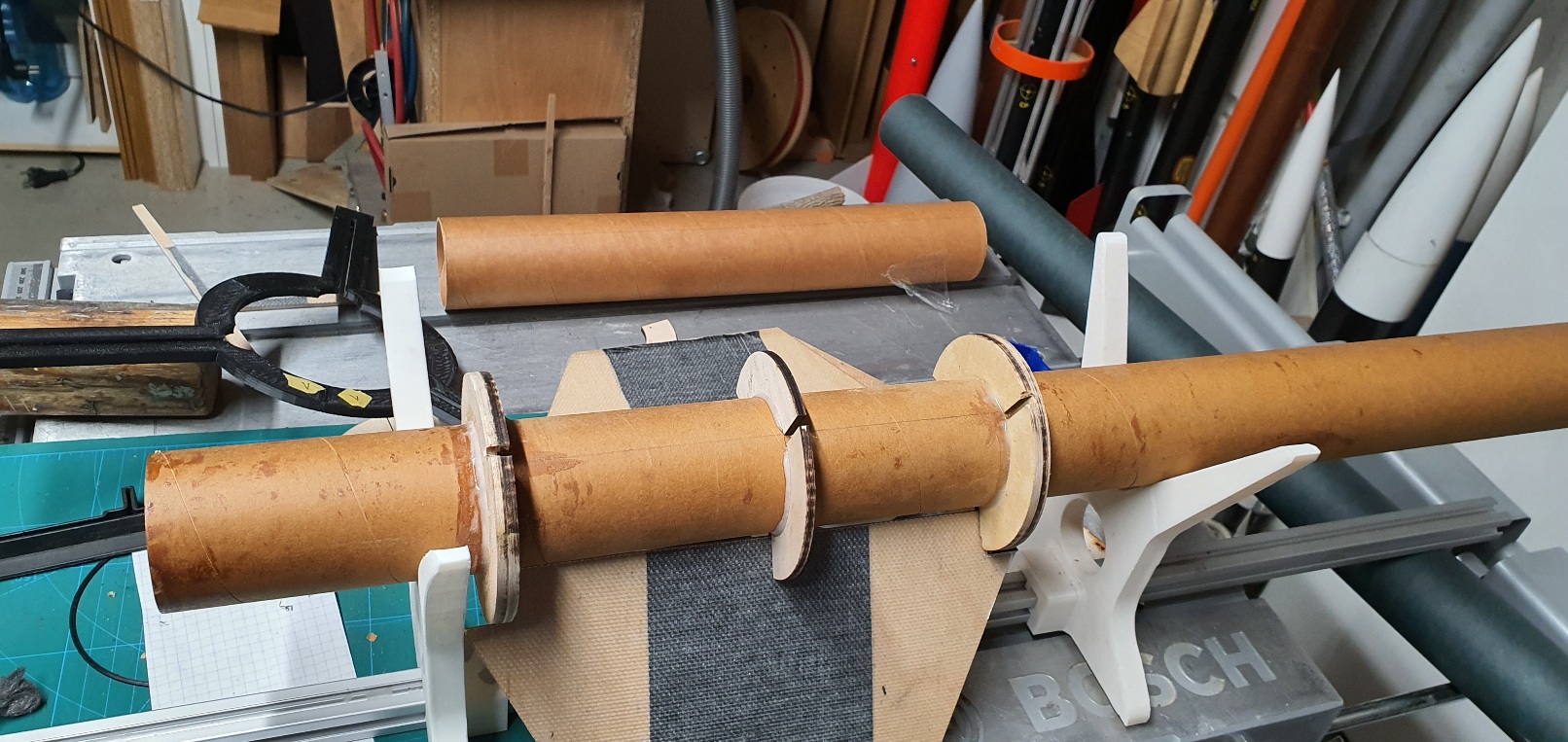

Die beiden Spanten werden die Flossen fixieren

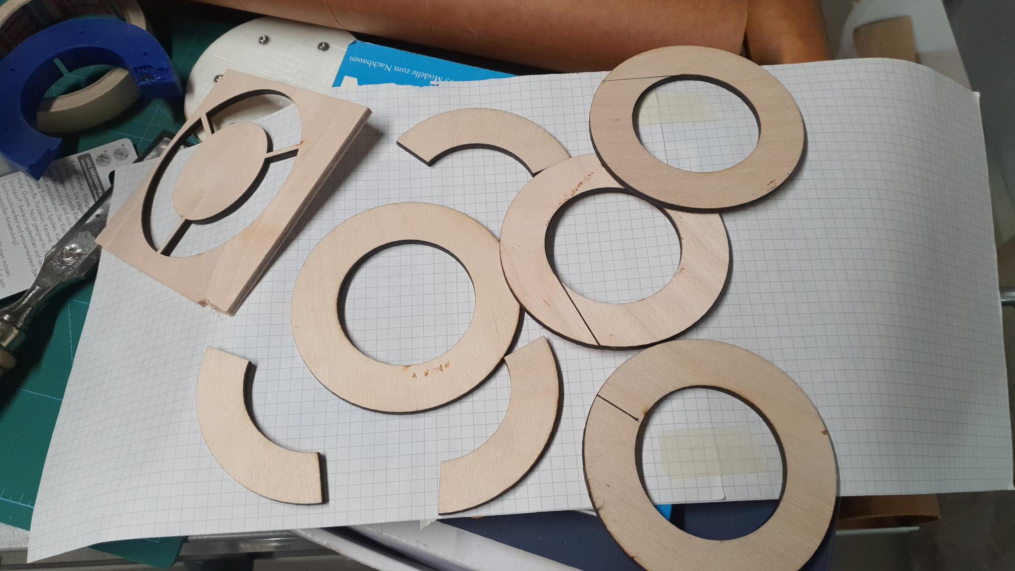

Am Wochenende war ich fleißig.
Der Booster ist fast fertig, er muss eigendlich nur noch zusammen geklebt werden.

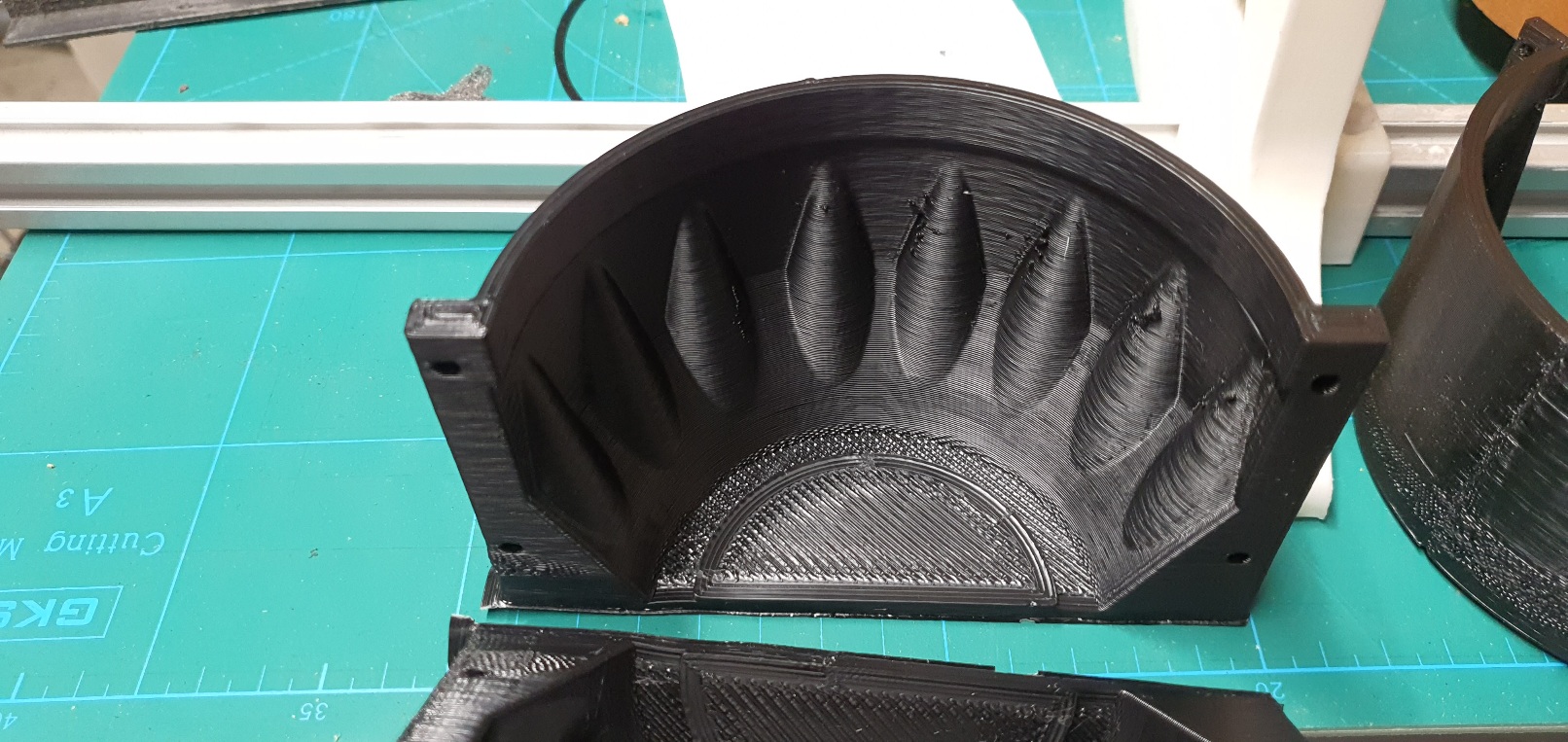

Beitrag 7659631 [Alter Beitrag26. Februar 2025 um 09:11]

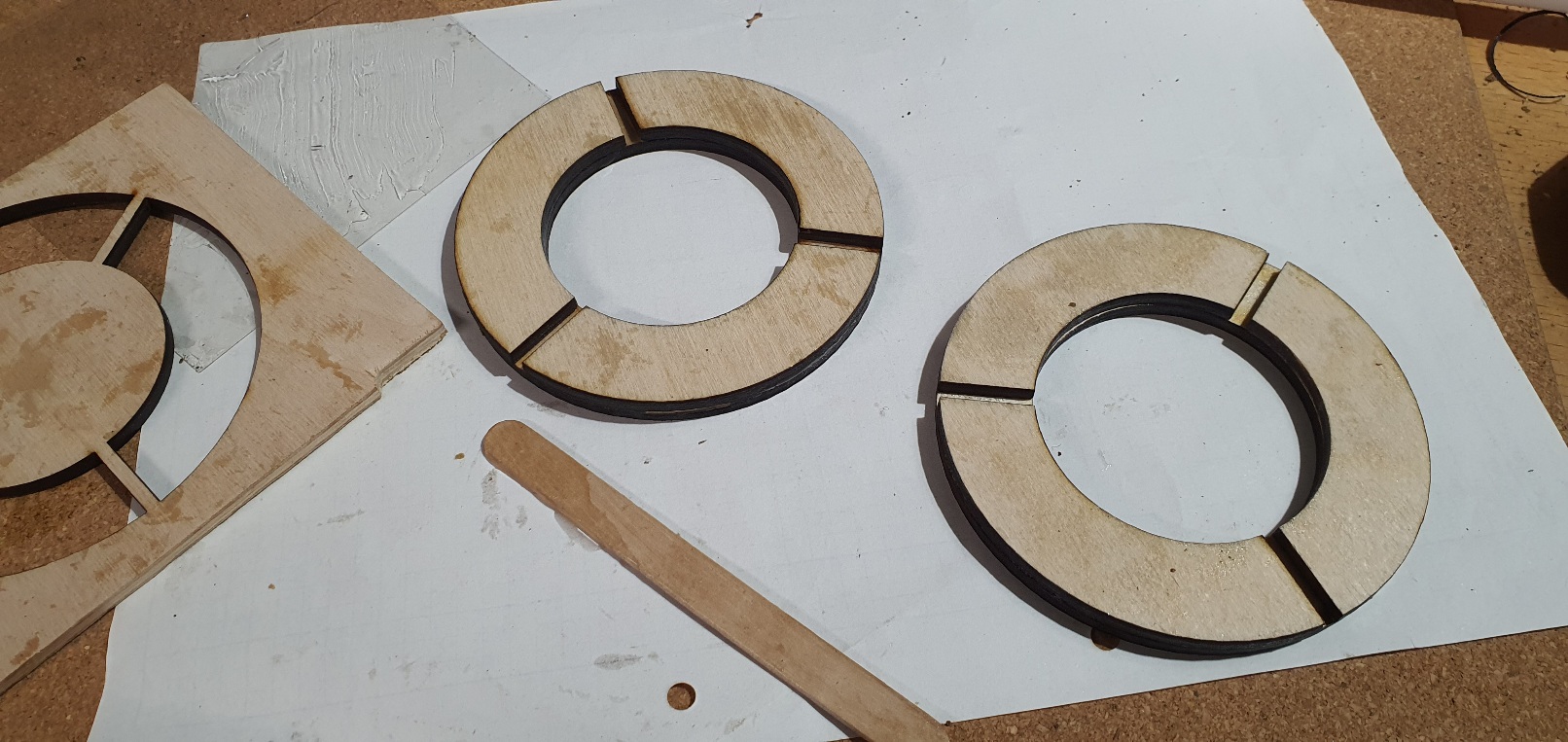

Hier kann man schon erahnen,
Wie der Heckkonus aussehen wird.
Beiträge: 8385
Beitrag 7659632 [Alter Beitrag26. Februar 2025 um 13:38]
Form für ein GfK-Teil?
Beitrag 7659633 [Alter Beitrag26. Februar 2025 um 13:55]
Ja, genau. Kunststoff würde wohl nicht lange halten.
Ist ein bisschen grob gedruckt. Ich teste gerade 0,8mm Düsen smile
Beiträge: 2039
Beitrag 7659634 [Alter Beitrag26. Februar 2025 um 16:39]
Sehr cool! Aus was für Material ist die Form gedruckt und wie behandelst du sie in Sachen Trennmittel?
