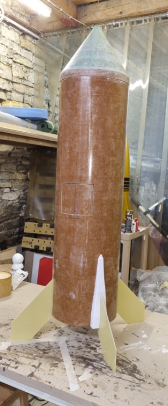

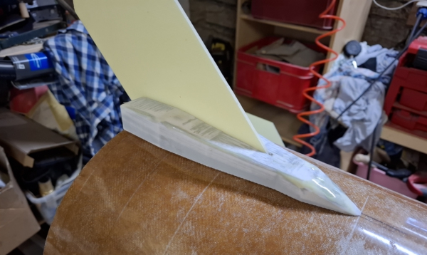

Die Flossen schlagen mit ca. 1,3 kg zu Buche und machen jetzt mehr als 10% der Leermasse aus. Vom Schwerpunkt her kann man das mit Blei sicher lösen, hatte das aber unterschätzt. roll eyes (sarcastic)
Ja Matthias, da hast du natürlich recht, ich finde es aber bei so kurzen kritischen Modellen immer etwas Erschreckend
wenn man so viel Gewicht in die Spitze packen muss und man dieses dann mal live in der Hand hält...eek! roll eyes (sarcastic) !
Ich habe ja bei meinen großen Clustern auch immer wieder das Problem wegen des großen Gewichtes im Heck...

In der Regel reichen bei kurzen Dicken Modellen aber auch 0,5-0,8 Kaliber …. Häufig sind die Modelle ganz schnell drastisch überstabil 😉

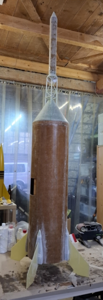

Kam gut voran am Wochenende... smile

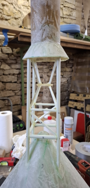

Beitrag 7659651 [Alter Beitrag03. März 2025 um 06:47]

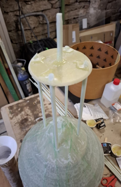

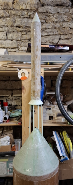

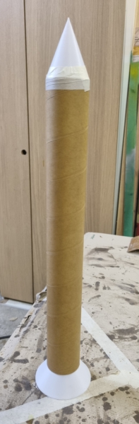

Es geht vorran...
Hab am Wochenende die Kleinigkeiten für den Ausstoßtest fertig gemacht, außerdem den Rettungsturm gedruckt und laminiert.

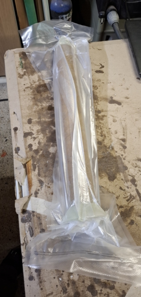

wie hast Du den Folienbeutel gebaut? Ist da von innen eine Folie drin?

Beitrag 7659655 [Alter Beitrag03. März 2025 um 20:15]
Hallo Matthias,
Hallo Ralf,
Ich nehm immer die etwas hochwertigeren Endlosvakuumbeutel, so wie sie sind. Meist vakuumiere ich zwei Mal, falls der innere doch ein kleines Loch bekommt.
Man hat dann zwar auf einer Seite eine ganz leichte Struktur, aber das ist schnell verschliffen. Ablösen lassen die sich Klasse.
Wenn es drauf ankommt habe ich schone Vakuumschlauch ohne Struktur genommen und zum Ende hin eine kleines Stück strukturierte Folie eingelegt, aber die beiden feinen Nasen links und rechts hat man dann immer noch.

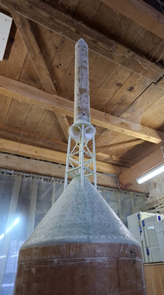

Endlich in voller Pracht. smile
Viele Grüße,
Matthias
