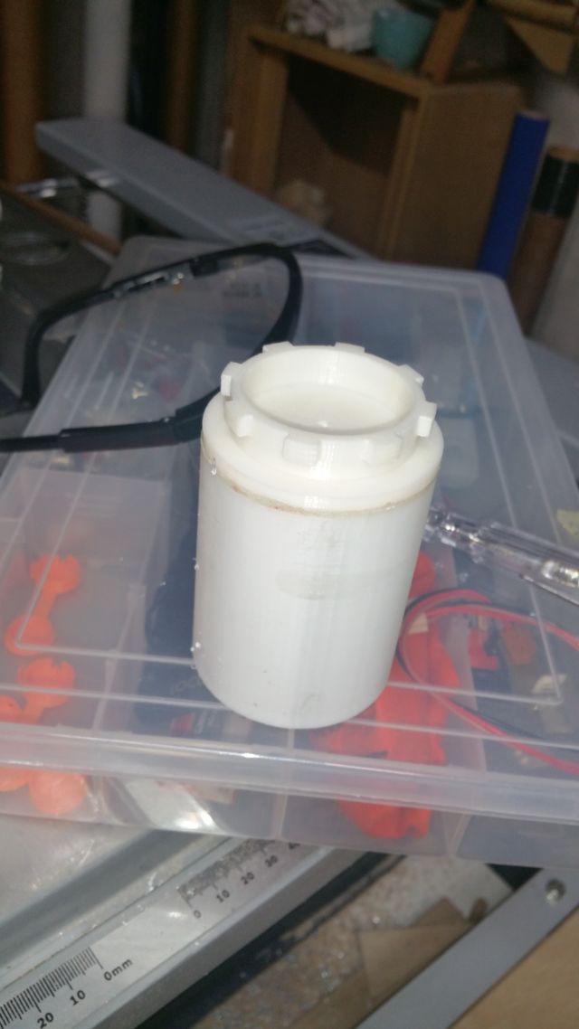

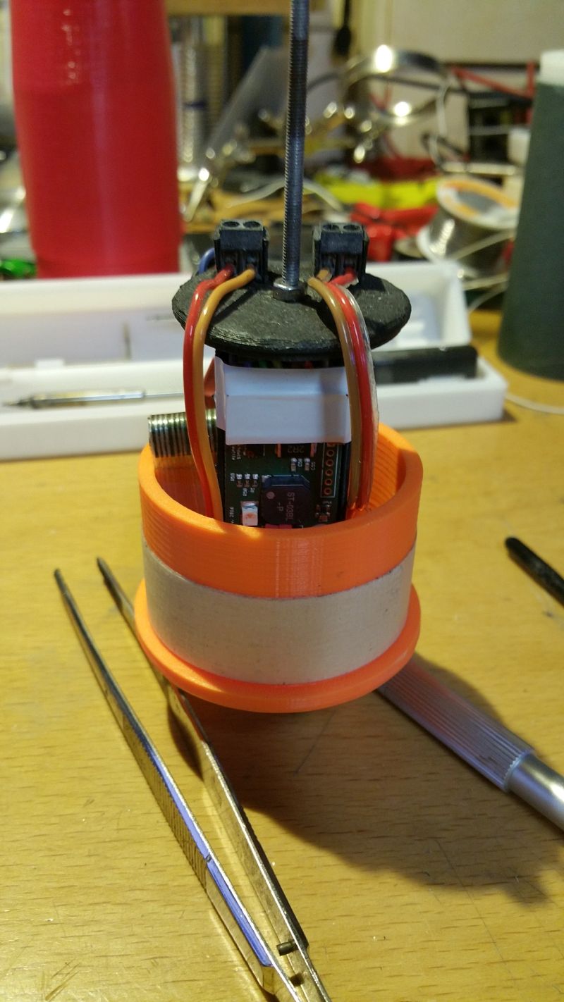

das ist meine eigene Entwicklung. Das System habe ich bereits einige Jahre getestet. Es funktioniert perfekt, auch bei Last. Wenn die Rakete am Fallschirm hängt, ist die Last meist nicht viel größer als das Gewicht des Models. Der Öffnungsschock wir ja durch die Konstruktion aufgefangen. Deine Analyse ist schon gut. Ist in der Tat eine entzünderte und abgeschnittene Revolverhülse. Da habe ich den Zündkanal breiter gefräst, damit man das Kabel ohne Beschädigung einziehen kann. Die Hülsen sind am Ende enorm dick, sodass sie sich nicht durch die Belastung verbiegen. #Don’t Look Up |

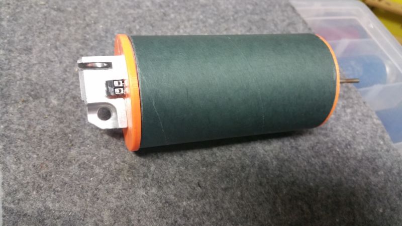

So, die Ebay ist fertig. Im Moment habe ich einen Simply mit Mag Switch eingebaut. Die Elektronik ist die gedruckte Ebay für die BT50 Rohre. Die steckt einfach auf der Gewindestange.
#Don’t Look Up |

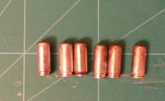

Ich habe die günstige Gelegenheit genutzt und im Park ein paar leere Platzpatronenhülsen (Kal. 9 mm) gesammelt:

Wer möchte kann ein paar leere Revolverhülsen von mir bekommen. Die haben hinten einen Rand und passen
prima zu einer 10mm Bohrung. Ich mach auch den Zünder raus und fräs die Zündglocke auf. Nur Ablägen müsst Ihr selbst. Gruß Ralf Geändert von RalfB am 01. Januar 2018 um 22:17 #Don’t Look Up |

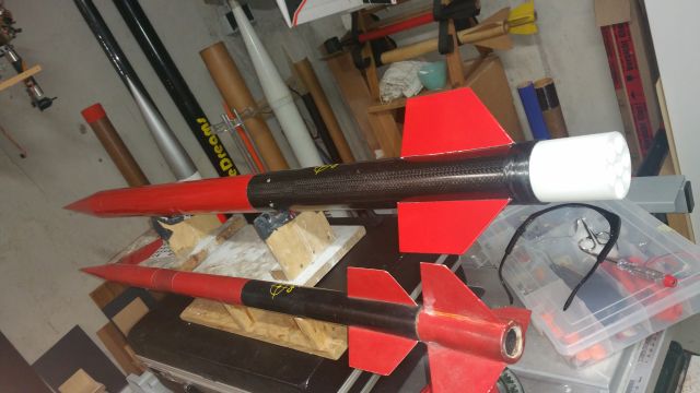

Jetzt ist der Laminatfehler oben am Rohr geflickt
und das ganze ist Lackiert Sieht doch wie die Erste aus :-) Ein bischen schwerer aber auch deutlich stabiler. Geändert von RalfB am 17. Mai 2020 um 20:30 #Don’t Look Up |

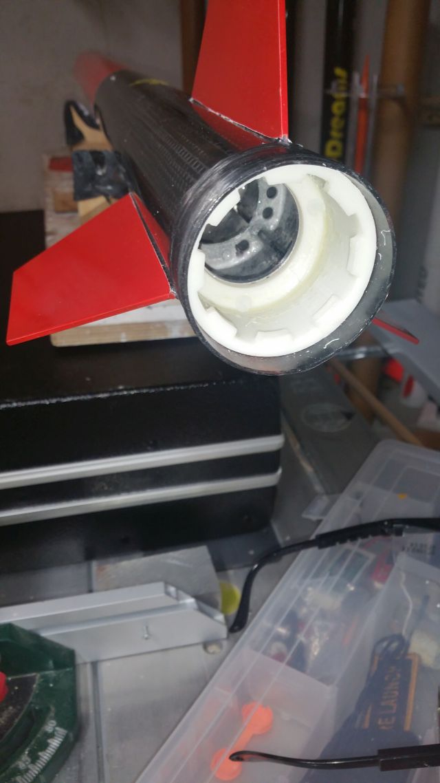

Jetzt kann der erste Flugtag langsam kommen.
Den Cluster habe ich nach den neusten Erkenntnissen des konstruktiven Klimaschutz ausgelegt. Ein Motorplatzer dürfte nun nur die Clusterdose in Mitleidenschaft ziehen und das Körperrohr unbeschadet lassen. #Don’t Look Up |

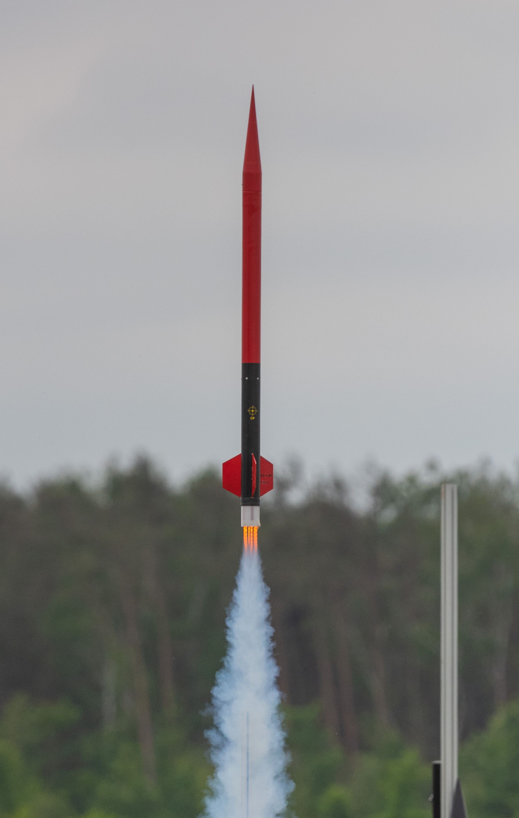

![]() Hier ist das Foto vom ersten Start. Da Model fliegt genau so gut wie das Erste, nur etwas höher. Der Altimax sagt 380 m auf 6 D9. #Don’t Look Up |

Moin moin,
das sieht ja super aus! Ich nehme mal an du hast die Motormount außerhalb des Rohres platziert wegen der platzenden Motoren? Ich finde das hat auch optisch was! LG meine website: www.hh-raketen.npage.de Vielleicht gibt es tatsächlich nichts, was ein Mensch, wenn er nur all seine Kräfte auf ein einziges Ziel richtet, nicht fertigbrächte. (Ogai Mori Rintaro *1862 - 1922*) |
