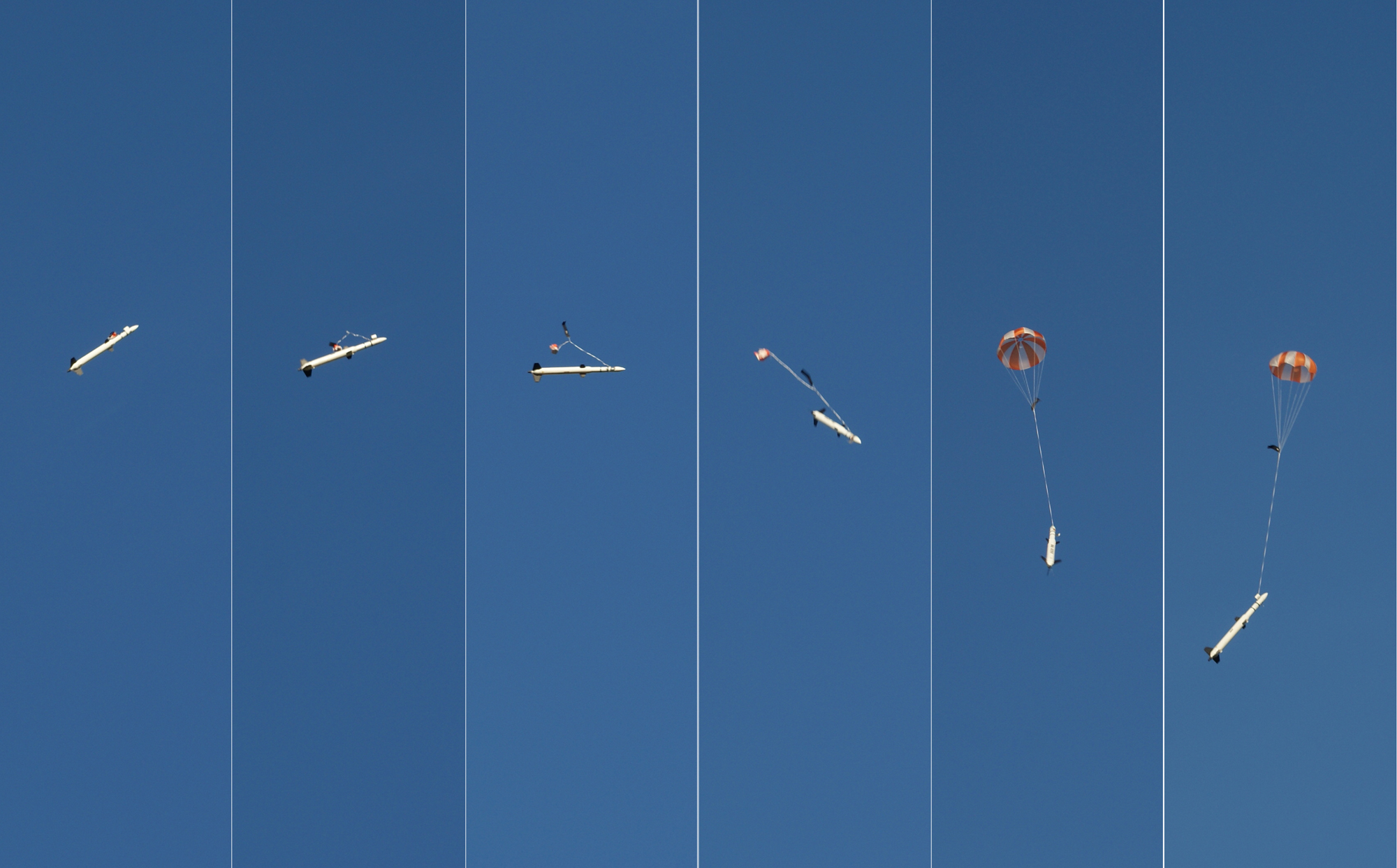

Heute war super Wetter und nur wenig Wind. Also gegen 13:00 Uhr noch schnell auf das Sportfeld. Die neue Tankanlage war natürlich auch mit dabei. Und was soll ich sagen, sie funktioniert super klasse. Vor dem Start ![]() Den Start habe ich leider nicht sauber auf einem Bild, dafür aber den Auswurf des Schirms. Die Rakete war zwei mal in der Luft, ca. 8 bar Startdruck. Alles lief super. Marcel Geändert von WARAausKIEL am 01. Januar 2014 um 10:43 If You Don't Try, You'll Never Know |

Hallo, erstmal frohes neues Jahr
![]() Die Rakete sieht bei dem Wetter richtig gut in der Luft aus! Ich wünsche dir nach der wirklich langen Bauphase viele erfolgreichen Starts. Gruß "Die Genialität einer Konstruktion liegt in ihrer Einfachheit – Kompliziert bauen kann jeder." -Sergei Koroljow, russischer Raketenpionier Besuche unsere Webseite mit vielen Anleitungen, News und Informationen zu unseren Projekten: www.raketfuedrockets.com |

Sehr schön

Hallo Marcel,
da fängt das Jahr ja gut an - schöne Rampe - neue Tankanlage - schöne neue Rakete und dann noch ein Fallschirmauswurf wie im Buche Alles Gute und viele schöen Flüge wünscht Andreas In Wirklichkeit ist die Realität ganz anders !? |
