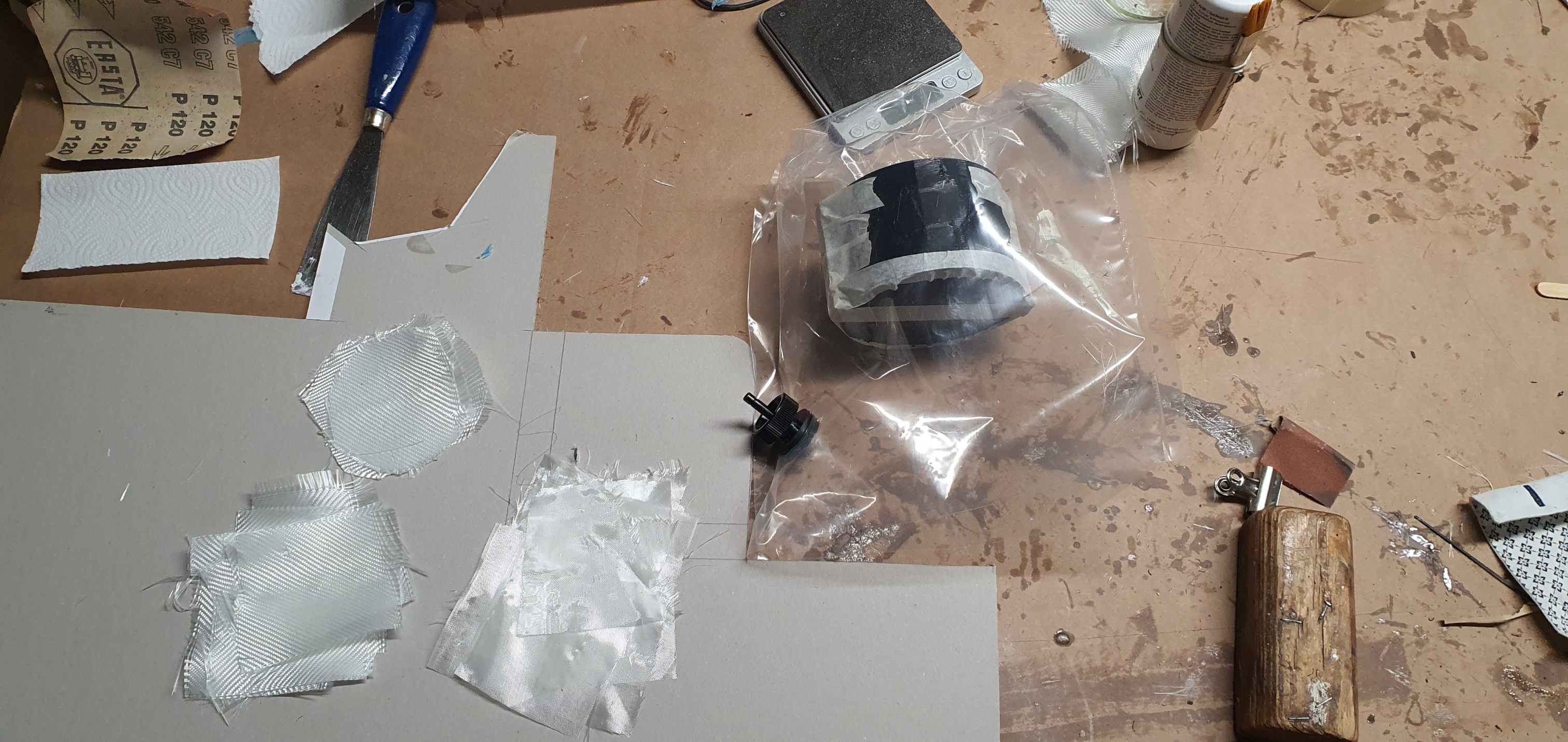

Gestern abend habe ich den nächsten Anlauf gewagt.
Erster Schritt ist Gewebeverstärkung zuschneiden und den Vakuum Bag vorzubereiten:

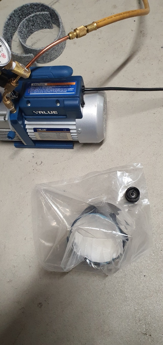

Beitrag 7659704 [Alter Beitrag12. März 2025 um 08:26]
Der ganze Kram kommt jetzt in den Bag und die offene Seite wird zugeschweißt.
Dann Vakkum anlegen und das ganze bei 42 Grad übernacht aushärten lassen.
Beitrag 7659705 [Alter Beitrag12. März 2025 um 08:27]
Das Ergebnis ist recht zufrieden stellend.
