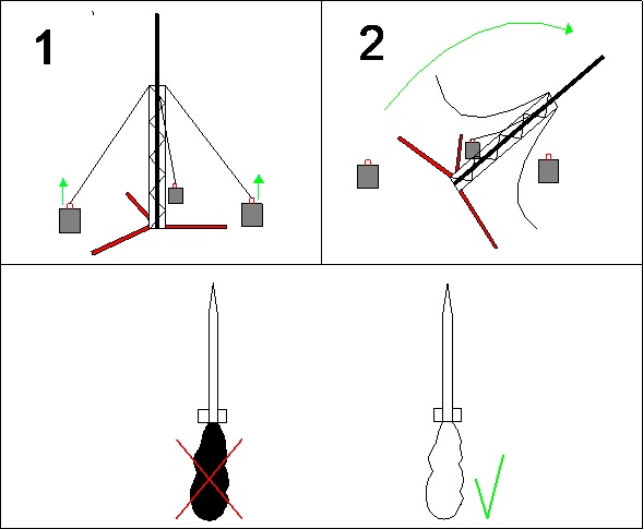

Da einige etwas ratlos, über das handling, vor meiner Rampe standen,
habe ich eine Bedienungsanleitung gemacht. Die wird dann demnächst bei der Rampe angebracht:

Also die unteren Bilder verstehe ich nicht big grin
Dachte ich mir. Für solche "Spezialfälle" wie dich gibts dann auch noch die ausformulierte Version big grin

Ich habe ja auch eine Rampe mit Abspannungen und das Problem mit dem Kippen. Ich baue demnächst eine Vorrichtung an die Rampe, mit denen die Seile zentral über einen Hebel ge- und entspannt werden können. Die Traverse bekommt unten eine Welle mit Stehlagern, über die kann man dann kippen.
Eigentlich gibt´s bei meiner kein Problem mit dem Kippen. Es müssen nur die zwei Karabiner an den "vorderen" zwei Gewichten gelöst werden und dann einfach...schwupps nach hinten kippen, fertig. Praktisch, simpel, stabil.

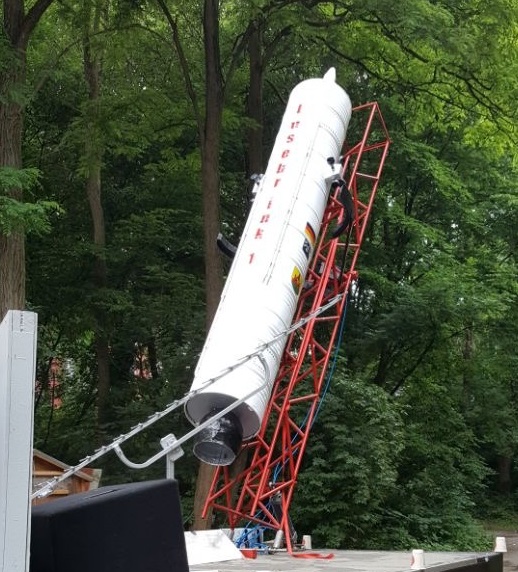

Ich bereite mich gerade auf den Start für nächsten Sonntag vor:
