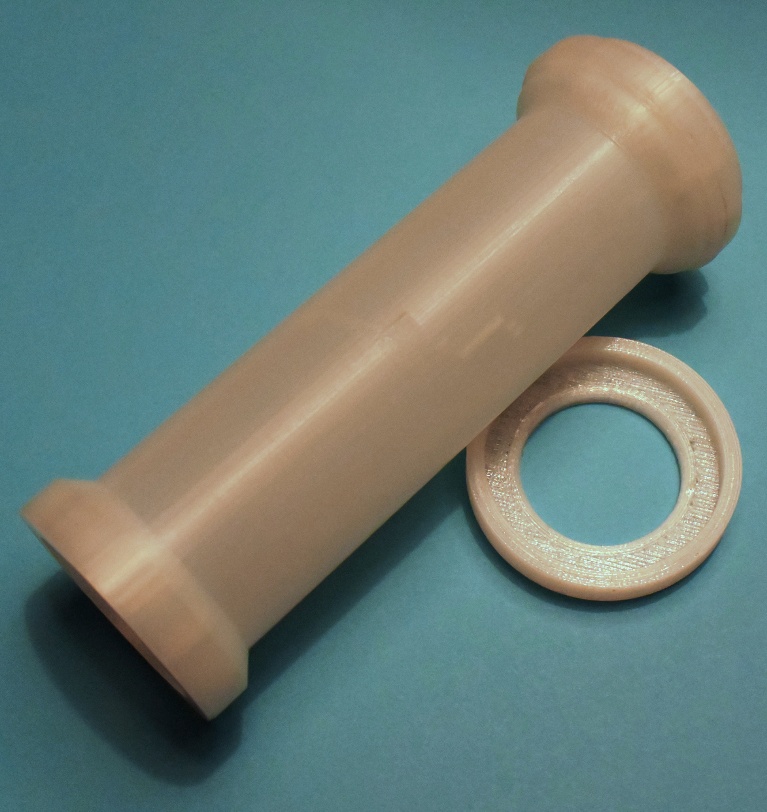

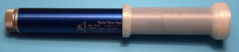

Nabend,
noch vor ein paar Jahren habe ich für so etwas sechs Stunden und eine Drehmaschine gebraucht:
Ein Adapter von 29 mm auf 38 mm.
Heute dauert das Zeichnen eine Stunde und das Drucken passiert fast von alleine. Passt in die üblichen Retainer und kann ganz ohne Schrauben zusammengesetzt werden (Klemmpassung). Dateien dazu hier: Anhang: adapter_1.txt und hier Anhang: cap_adapter.txt
Ohne Gewähr. Beim Druck temperaturbeständiges Filament benutzen und vorher testen, ob der Schubring die zu erwartenden Kräfte aushält.
Hagen
Beiträge: 946
Beitrag 7641507 [Alter Beitrag19. November 2017 um 19:45]
Die Dateiendungen müssen von .txt nach .stl geändert werden.

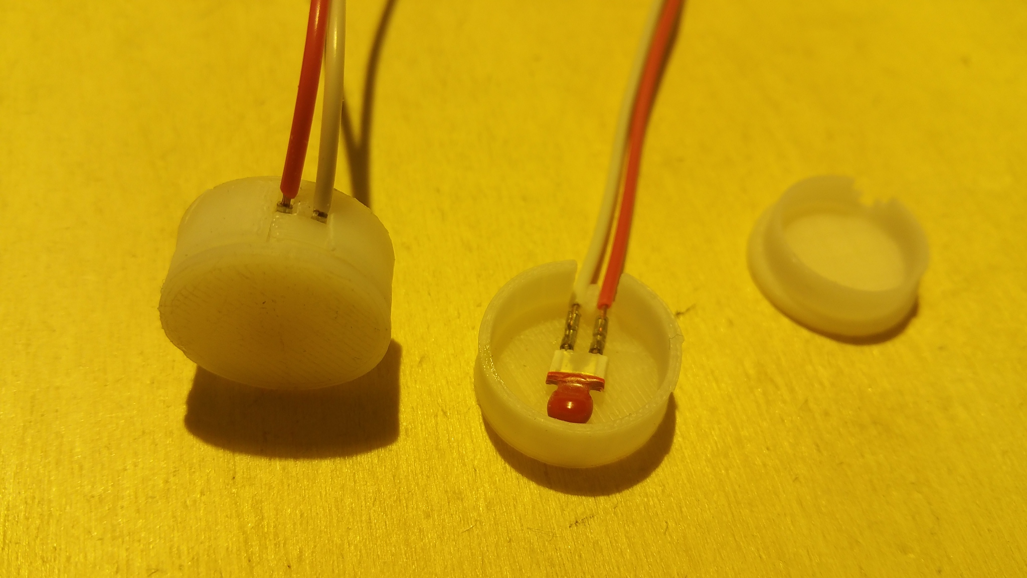

Wo wir gerade beim Drucken sind, was haltet Ihr von einem SP-Behälter mit Kurzschluss-Schutz für einen SN0?
Ich habe mir das so vorgestellt:
Beitrag 7641521 [Alter Beitrag21. November 2017 um 21:44]
Die Dinger sind in ein paar Minuten gedruckt. Das Volumen kann man beliebig variieren.
Beiträge: 8385
Beitrag 7641523 [Alter Beitrag21. November 2017 um 21:54]
Jetzt musst Du noch ein Scharnier mit eindrucken ;-) Sieht gut aus so.
Beitrag 7641524 [Alter Beitrag21. November 2017 um 22:20]
Keine schlechte Idee. Wenn ich beide Teile mit einem dünnen biegbaren Steg verbinde, könnte man gleich das Kabel mit festklemmen.

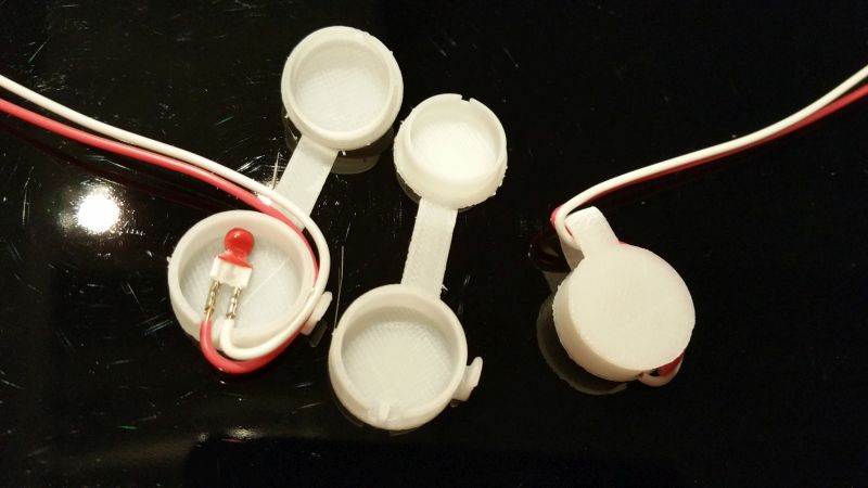

Beitrag 7641557 [Alter Beitrag25. November 2017 um 08:44]
finde ich super das Teil! Rolli
Beitrag 7641559 [Alter Beitrag26. November 2017 um 00:35]
Beitrag 7641560 [Alter Beitrag26. November 2017 um 00:41]
V2. Für einen ersten Test wirds gehen. Das Schanier muss noch etwas kürzer. Das Volumen pass ich auf eine mittlere Rakete im 75mm an.
Beitrag 7641561 [Alter Beitrag26. November 2017 um 09:26]
Ich google was für dich: http://www.igfd.org/?q=Bilder+skalieren
Ansonsten: Super Idee! Ich habe dafür so kleine Döschen gekauft, die benutze ich immer dafür. Ich nehme aber auch Pyroflocken.
