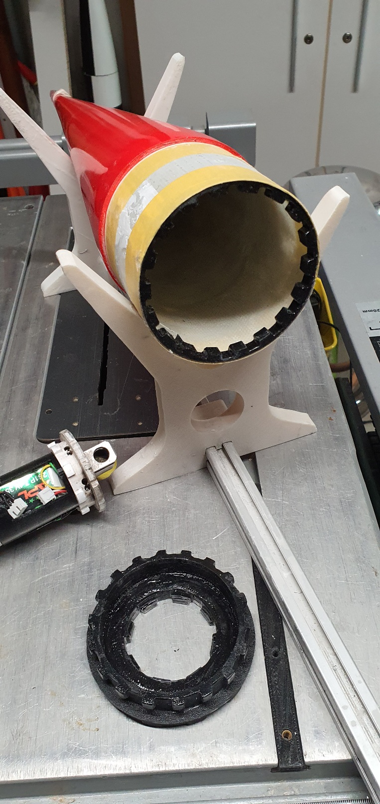

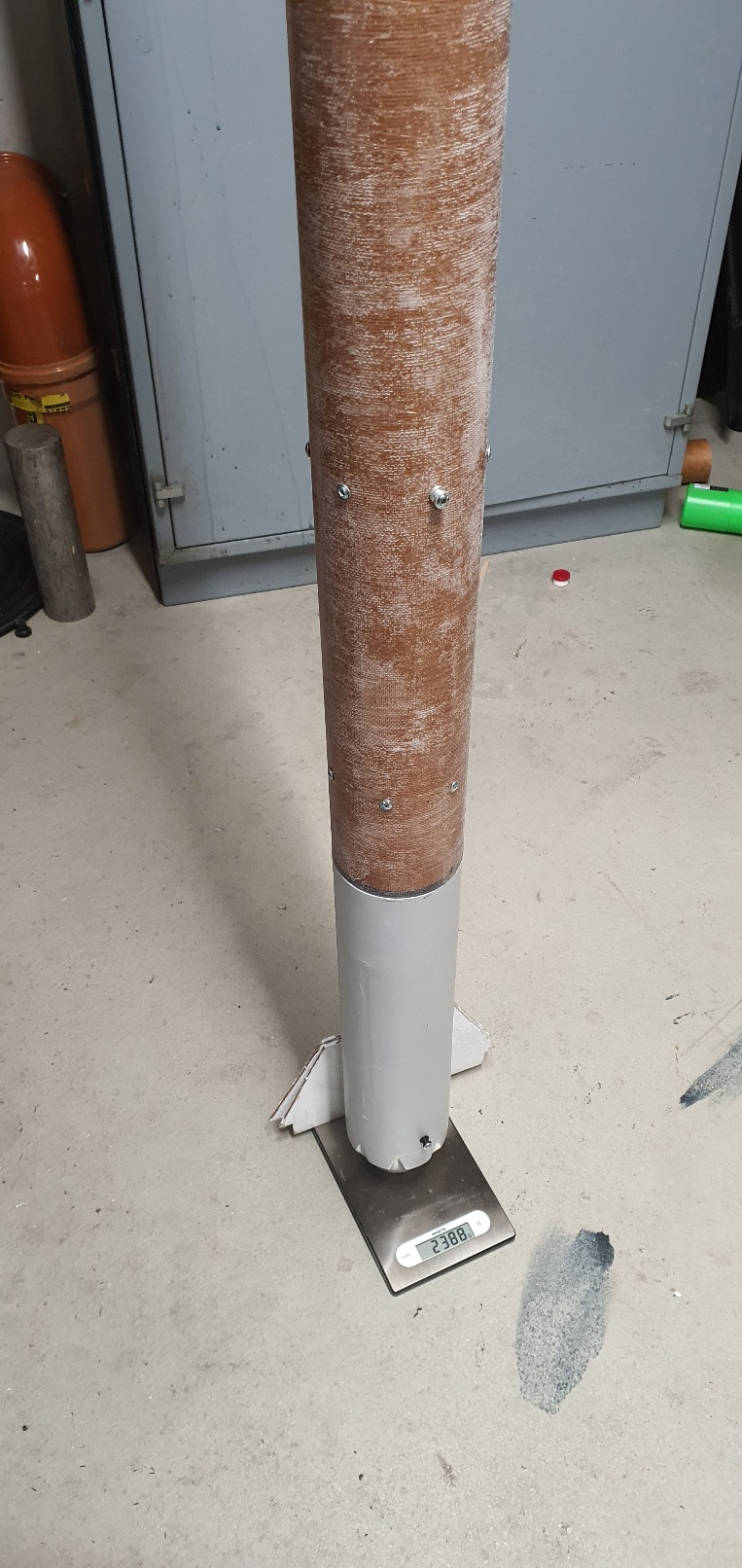

Ich muss noch den Kuppler verstärken und die Rohre schleifen, dann kann ich das Modell zusammen kleben.
Die untere Sektion wird mit dem oberen Körperrohr verschraubt.
Das macht das Handling mit Hybridmotoren einfacher, hoffe ich.
Das angestrebte Leergewicht ohne Motor liegt bei 2800g.
Da muss ich mir warscheinlich noch etwas sinvollen Ballast suchen.

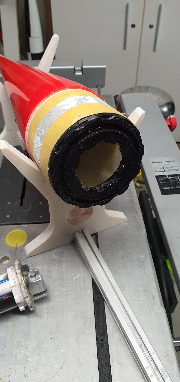

Beitrag 7659903 [Alter Beitrag18. April 2025 um 18:30]
Was seit dem geschah:
Kuppler verglast
Beitrag 7659904 [Alter Beitrag18. April 2025 um 18:33]
Kabel eingezogen, Railbutonhalter eingeklebt, Retainer verklebt

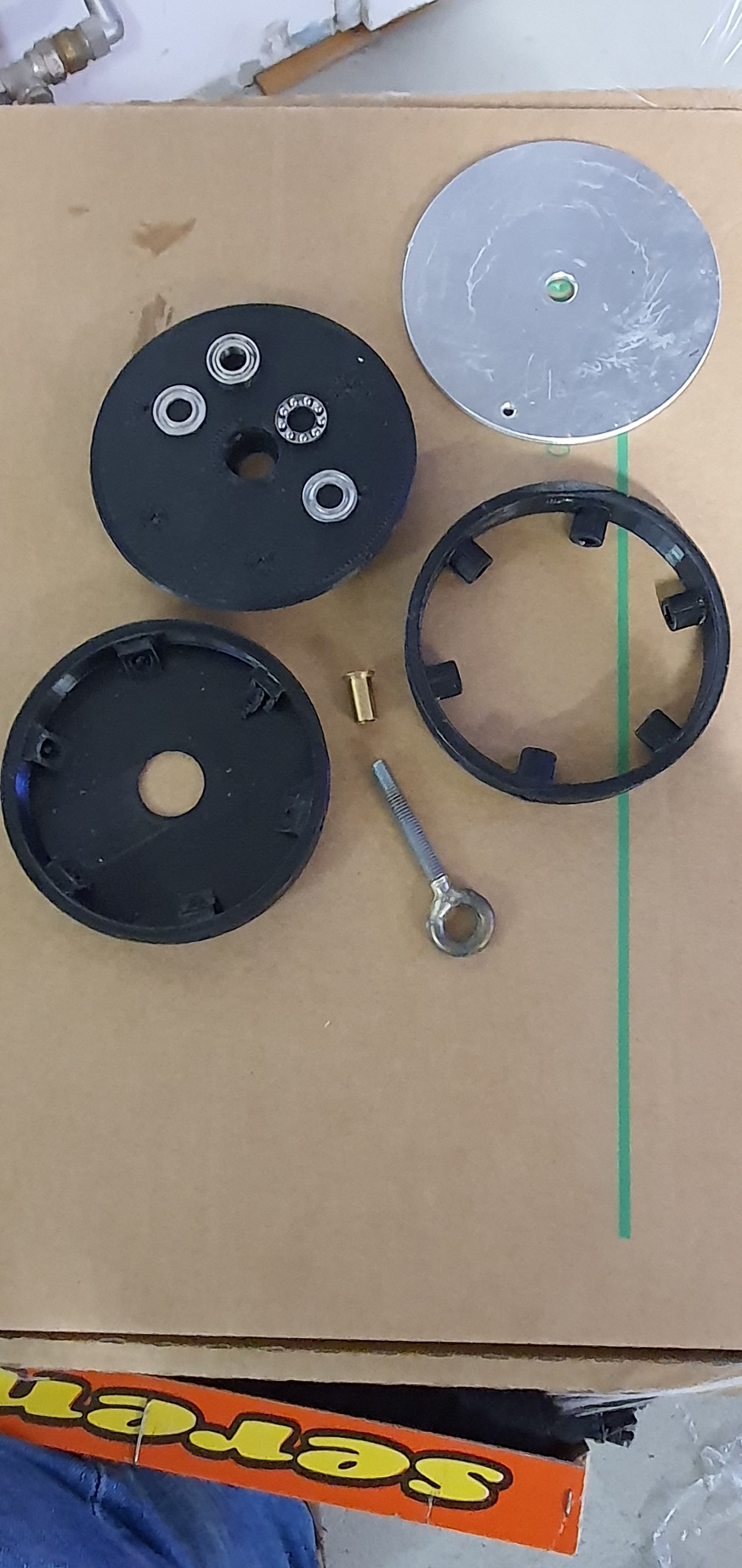

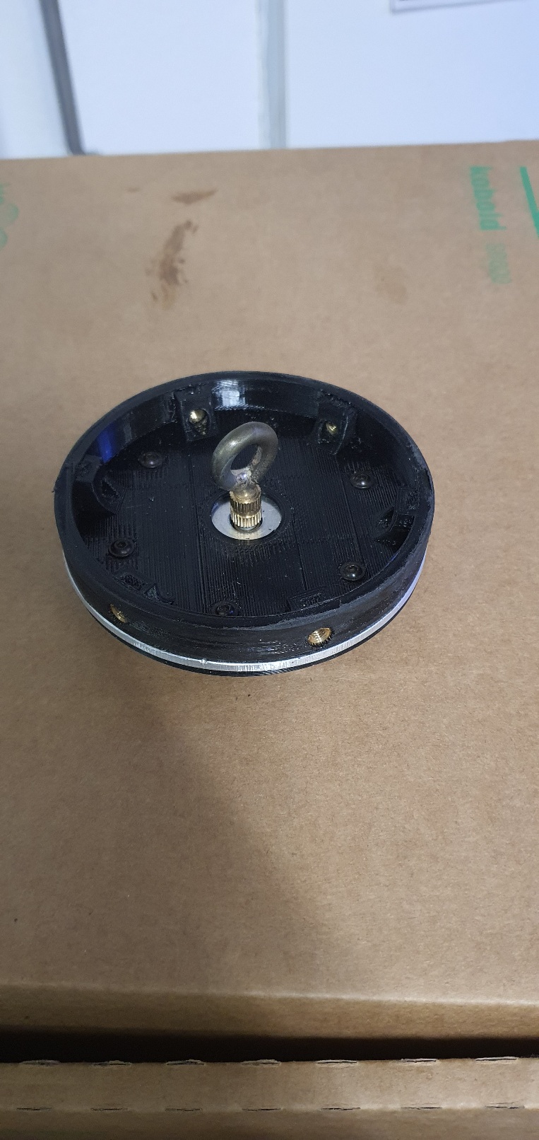

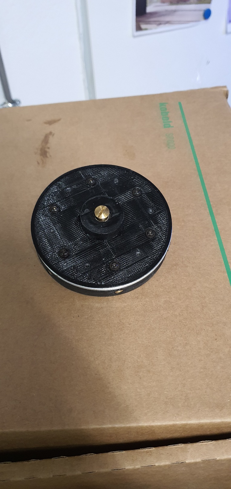

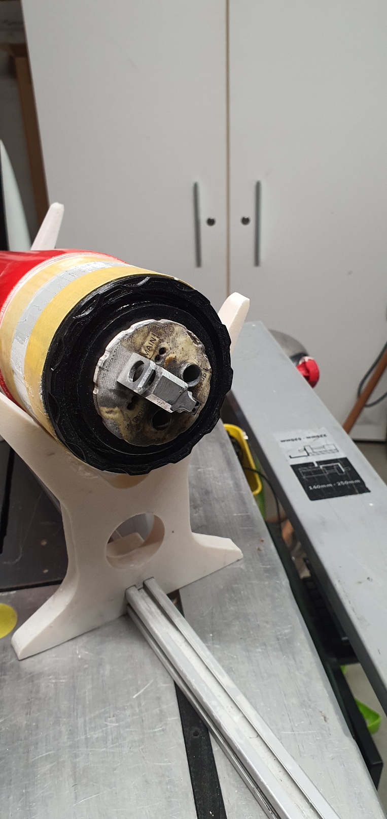

Beitrag 7659916 [Alter Beitrag21. April 2025 um 19:05]
Die Shockcord-Halterung mit Kugellagern.
Geändert von RalfB am 21. April 2025 um 19:07
Beitrag 7659918 [Alter Beitrag21. April 2025 um 22:05]
Passt wie vorgesehen
