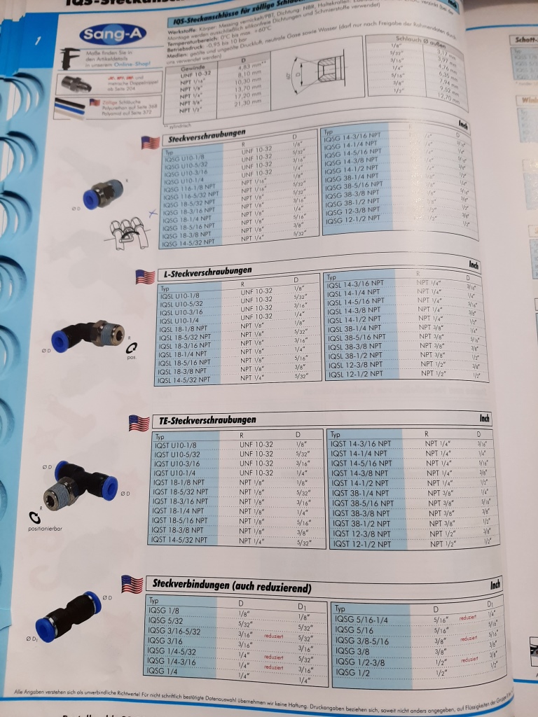

Hallo Thomas,
also ich kaufe die Steckverschraubungen ( Fittinge) immer bei der Firma Pirtek, welche in Deutschland
einige Filialen hat (eine sicher auch in deiner Nähe) einfach auf ihrer Seite:
http://www.pirtek.de deine Postleitzahl eingeben und dort mal live vorbei schauen oder eben auch online bestellenwink !
Hier mal die passende Katalogseite...
Die für uns gängigste Steckverschraubung ist sicher die IQSG 18-3/16 NPT also mit 1/8" NPT Gewinde (konisch)
und 3/16" Schlauchklemm-Möglichkeit...;-) !

Beitrag 7649735 [Alter Beitrag11. Juni 2021 um 22:45]
Übrigens das ganze Material kommt vom Hersteller FESTO
http://www.FESTO.de da kannst du als Endverbaucher aber leider nicht direkt bestellen und musst über einen Händler gehen!
Und da habe ich persönlich mit http://www.pirtek.de gute Erfahrung gemacht smile !
