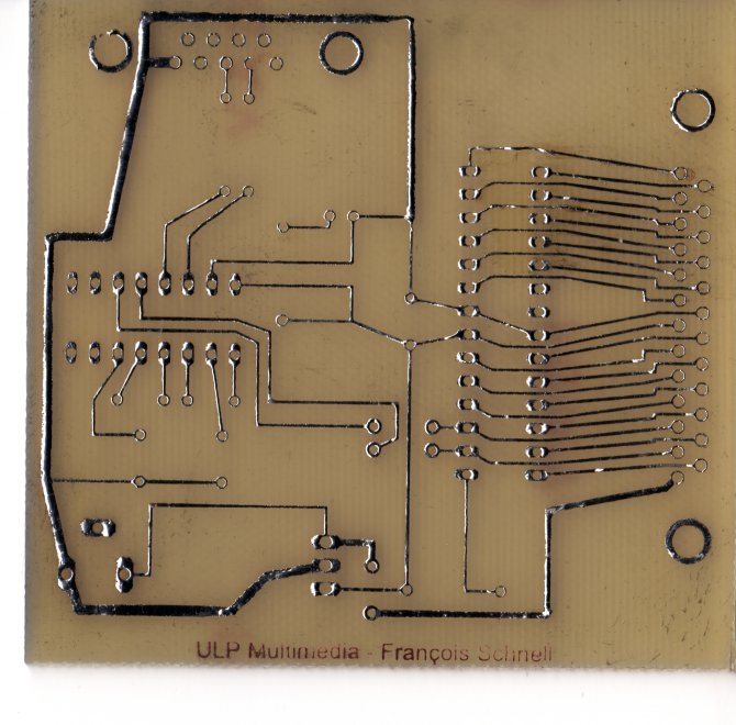

Hallo, bin mal wieder ein Stück weiter und habe mal Versucht eine Platine zu ätzen. Da gibt es ja die Direkt-Toner transfer Methode. Das funktioniert soweit ganz gut, wenn man das richtige Papier nimmt:-) Da wir ja immer noch beim Thema "low budget" sind, ist das die kostengünstigste Methode um eine Platine herzuestellen. (Hat keine 2€ gekostet) ..und dafür finde ich das Ergebnis ok.

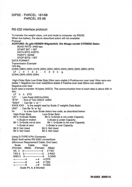

Hi Prüfstandselektroniker, ich habe hier eine digitale Paketwaage mit einem RS-232 Interface. Könnte man das an einem PC anschließen? Hier das Datenblatt der Waage.  Ciao, Rolli

Hi, grundsätzlich ja, aber mit gut 2 Messungen pro Sekunde wird die halt eher was für Langbrenner sein.  Gruß Reinhard
