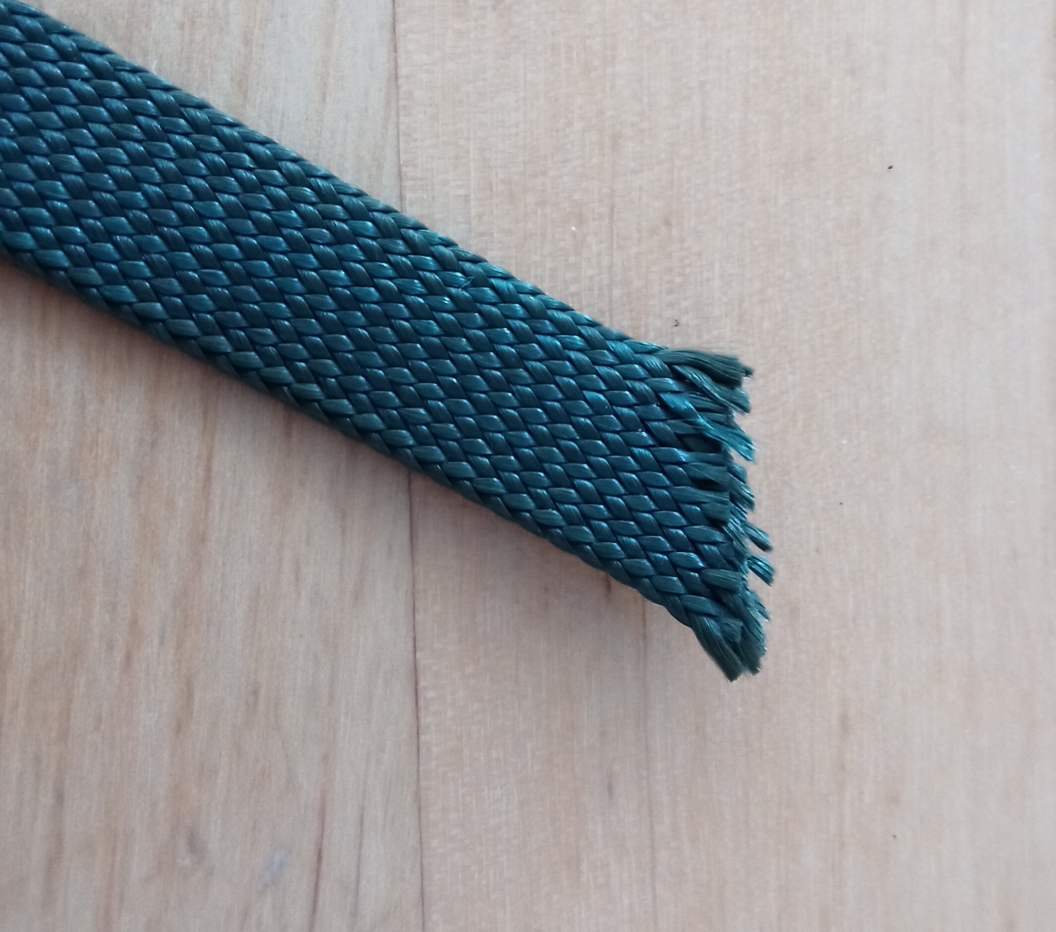

Hallo Dennis,
ich liebe Geflechtschlauch! Also, ich habe da vor ca. 1 Jahr mal ein paar Meter 8mm HellermanTyton Nomex Geflechtschlauch beim Conrad genommen HEGMANNWO08, war irgendwie gefühlt günstiger als das, was ich da jetzt aufgerufen sehe, aber das ist natürlich sowieso eine Frage von Qualität und Menge ... Und vorher habe ich mal das Wort Kevlar rausgelassen und nach Nomex und Aramid etc. gesucht, da gibt es auch in D durchaus Hersteller, die Schlauch/Band herstellen, man müsste nur sehen, ob einer davon ne Rolle liefert und ob man die Spezifikationen bekommt (Zugfestigkeit ggf. berechnen kann), denn das meiste ist ja für den Isolier- und nicht den Jetzt-rumpelt-es-Bedarf. Gruß, Alex |

Beitrag 7647126
![]() Zitat: Kevlar ist eine sehr steife Faser (hoher E-Modul) was im Vergleich zu anderen Fasern zu hohen Schocklasten führen kann. Die Ausführung als Flechtschlauch hilft da etwas. In Deutschland gibt es den Flechtschlauch z.B. bei siltex.de. Der Schlauch ist glaube ich eigentlich für eine andere Anwendung (Kabelschutz) gedacht und etwas rutschig. Ich vermute mal das ist irgendwie beschichtet. Ein normaler Palstek hält z.B. nicht gut genug, aber mit anderen Knoten funktioniert's gut. Ich verwende den hier: https://www.animatedknots.com/surgeons-loop-knot Gruß Reinhard Geändert von Reinhard am 03. Juni 2020 um 00:03 |

Danke an Alle!
Also nach den Erläuterungen von Alex und Reinhard tendiere ich jetzt stark zu einer Bestellung aus den USA. Ich will Schlauch, ich will möglichst breiten Schlauch (nicht wegen der Bruchlast, sondern wegen Zippern) und ich will unbehandelten/unbeschichteten Schlauch. Ich würde "auf gut Glück" das 1/2-Zoll Material von Giant Leaps bestellen. Falls sich jemand für eine Sammelbestellung anschließen möchte würde ich nach einem Discount für uns anfragen. Regulärer Preis 3.89$ pro Yard. Viele Grüße Dennis |

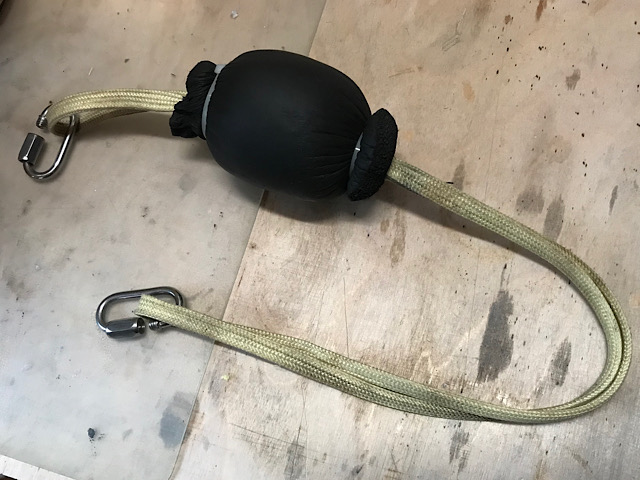

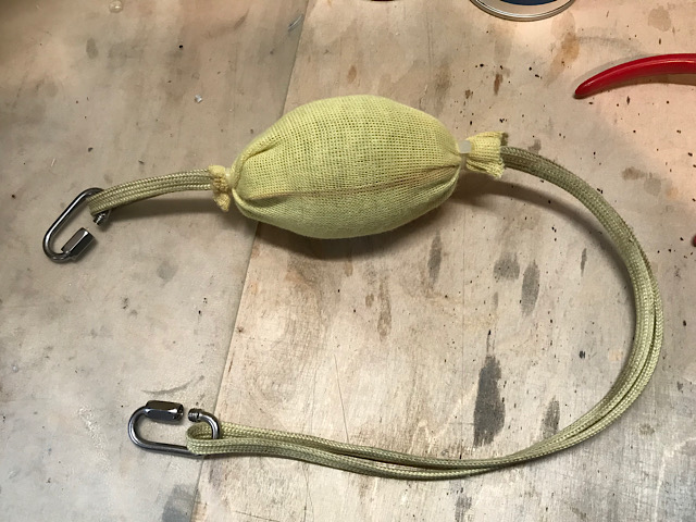

Moin Dennis,
ich würde mich beteiligen, ich benutze das von GiantLeap erfolgreich im Taxi. Das hat so 8-9mm. Keine Ahnung ob das das 1/4 oder 1/2“ Zeug ist. Ich tippe auf 1/4“. Ist allerdings mehr als genug, damit schleppst Du ein Auto ab. Brauche das aber nur für den ersten Meter, wegen feuerfest und so. Darüber Tubular Nylon um die Lastspitzen abzufangen. Kevlar auf ganzer Länge ist da eher ungnädig. Wenn Du Zipper vermeiden willst, ist eine breite Shock-Cord sicherlich nicht so zipperträchtig wie eine schmale, aber um Zipper zuverlässig zu vermeiden polstert man die ShockCord einfach. Ich hab die ShockCord in dem Bereich wo sie am Rand des Körperrohres mit Armaflex Rohrisolierung gepolstert und das ganze feuerfest mit Kevlarschlauch überzogen. Das reisst niemand in die Rohrwandung Kriegste übrigens auch bei GiantLeap gekauft, nennt sich Fireball, kost 15 oder 20$. Einfach mal beim Heizungsbauer vorsprechen und Nomex Stoff drumwickeln, deutlich günstiger. Gruß Jan Geändert von Kabelmann am 05. Juni 2020 um 21:16 |

, Suoer
Super Lösung und so einfach, ärgert mich manchmal, daß ich auf so simple Sachen nicht selber komme, bin aber auch bisher nicht Zipper-Leidtragender. Schützt der Ball zuverlässig den Fallschirm oder ist der extra verpackt ?

Hey Thomas,
der Fallschirm ist extra verpackt, der Ball hat was 5 oder 6cm, das Rohr ist 10cm. Aber ich denke wenn man das bei kleineren Rohren passend macht, hat man eine Art Kolben, der natürlich die Flamme von Schirm und Gurtzeug fernhält. Gruß Jan |

, Fireball
